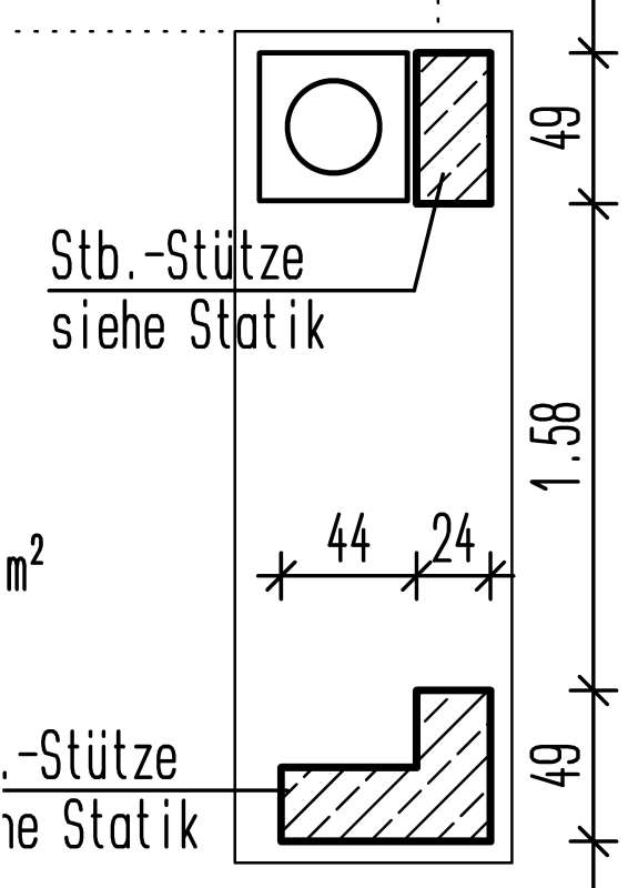

mein Vorhaben ist es einen Brunner Tunnel 53/121 zwischen zwei tragende Betonsäulen zu setzen. Der Kamin befindet sich ebenfalls in diesem Zwischenraum. Alles wird danach Deckenhoch gemauert und verputzt.
Der Zwischenraum zwischen den Säulen beträgt lichtes Maß 1580 mm wobei eine Säule ein "L" darstellt und somit eine Aussparung hat (siehe Plan). Brunner schreibt im Datenblatt 10 cm Vormauerung, 16 cm Dämmung, 8 cm Konvektionsraum bei den Betonsäulen. Den Kamin braucht man laut meinem Kenntnisstand nicht separat dämmen.
Der Heizkamineinsatz hat ein Außenmaß von 1380 mm. Somit bleiben mir seitlich auf jeder Seite lediglich 10 cm zur Betonsäule.
Der Heizkamin ist 65 cm tief, mein Zwischenraum 84 cm.
Grundsätzlich müsste ich das kleinere Gerät einbauen.
Besteht jedoch die Möglichkeit den 53/121 einzubauen, wenn ich auf einer Seite Wandbündig mit Blendrahmen fahre und so die Aussparung in der Betonsäule nutze? Alles nicht mit Steinwolle, sondern mit PROMAT dämme?
Der Ofen sollte mittig in die Wandscheibe montiert sein.
Danke für eure Mühe
Maik

    🔴 KRITISCH: Die geplante Einbausituation mit nur 10 cm Restabstand zur Betonsäule unterschreitet die Herstellervorgaben von 16 cm Dämmung und 8 cm Konvektionsraum – akutes Brand- und Überhitzungsrisiko an tragenden Bauteilen.
    🔴 KRITISCH: Jede Aussparung oder Modifikation an den tragenden Betonsäulen ist ohne statische und brandschutztechnische Prüfung (F90-Feuerwiderstand) verboten und gefährdet die Gebäudesicherheit.
    🔴 KRITISCH: Eine Dämmung mit PROMAT oder Steinwolle ersetzt nicht die Einhaltung der vorgeschriebenen Abstände – brandschutzrechtlich zugelassene Systeme dürfen nur in Verbindung mit den vom Hersteller spezifizierten Konstruktionsmaßen eingesetzt werden.
    ⚠️ WICHTIG: Die Dämmung muss durchgängig, lückenlos und spannungsfrei ausgeführt werden, um Wärmebrücken und Spannungsrisse durch thermische Ausdehnung zu vermeiden.
    ⚠️ WICHTIG: Der Konvektionsraum erfüllt gleichzeitig Funktionen der Wärmeverteilung, Verbrennungsluftzufuhr und CO-Sicherheit – eine Reduzierung oder Behinderung der Luftzirkulation ist nicht zulässig.

    Der vorliegende Sachverhalt beschreibt den Einbau eines Brunner Tunnel 53/121 Heizkamineinsatzes zwischen zwei tragenden Betonsäulen mit einem lichten Maß von 1580 mm. Der Heizkamineinsatz hat ein Außenmaß von 1380 mm, sodass seitlich nur 10 cm Platz pro Seite zur Betonsäule verbleiben. Die Herstellervorgaben sehen jedoch 10 cm Vormauerung, 16 cm Dämmung und 8 cm Konvektionsraum vor, was in der Summe 34 cm pro Seite erfordert. Dies ist mit den vorhandenen 10 cm nicht realisierbar, was ein grundlegendes Problem darstellt.
    🔴 Gefahr: Die Nichteinhaltung der Herstellervorgaben für Dämmung und Konvektionsraum kann zu schwerwiegenden Sicherheitsrisiken führen. Eine unzureichende Dämmung kann zu einer Überhitzung der angrenzenden Betonsäulen führen, was statische Schäden oder im schlimmsten Fall einen Brand verursachen kann. Der Konvektionsraum ist essenziell für die Wärmeabfuhr und die Verbrennungsluftzufuhr; eine Reduzierung kann zu Störungen der Verbrennung und erhöhtem CO-Ausstoß führen.
    ⚠️ Korrektur: Die Annahme, dass der Kamin nicht separat gedämmt werden muss, ist nicht pauschal richtig. Gemäß der Feuungsstättenverordnung (FeuVO) und den Herstellerangaben müssen auch Kamine in der Nähe von brennbaren Bauteilen oder bei bestimmten Einbausituationen gedämmt werden. Die Verwendung von PROMAT anstelle von Steinwolle ändert nichts an den grundlegenden Abstands- und Dämmvorgaben des Herstellers.
    ➕ Ergänzung: Die Idee, die Aussparung in der L-förmigen Betonsäule zu nutzen, ist kreativ, aber nicht ohne weiteres umsetzbar. Die Aussparung muss auf ihre Tragfähigkeit und Brandschutzeigenschaften geprüft werden. Zudem muss der Blendrahmen so ausgeführt sein, dass er die Brandschutzanforderungen erfüllt. Eine mittige Montage des Ofens in der Wandscheibe ist bei den gegebenen Maßen geometrisch nicht möglich, da der Ofen dann nicht mittig zwischen den Säulen platziert werden kann.
    👉 Handlungsempfehlung: Beauftragen Sie umgehend einen zertifizierten Schornsteinfegermeister oder einen Sachverständigen für Brandschutz. Lassen Sie eine detaillierte Prüfung der Einbausituation vor Ort durchführen. Der Fachmann kann beurteilen, ob eine Sondergenehmigung oder eine abweichende Ausführung möglich ist. Planen Sie alternativ den Einbau des nächstkleineren Geräts, das die Herstellervorgaben einhalten kann. Führen Sie keine Eigenmächtigkeiten durch, die die Sicherheit gefährden könnten.
    Der Sachverhalt beschreibt den geplanten Einbau eines Brunner Heizkamins Typ 53/121 zwischen zwei tragenden Betonsäulen, wobei die baulichen Gegebenheiten (lichtes Maß 1580 mm, Säulenaussparung, Kaminposition) und die Herstelleranforderungen (10 cm Vormauerung, 16 cm Dämmung, 8 cm Konvektionsraum) kritisch auf Konformität mit brandschutztechnischen und betriebssicheren Vorgaben zu prüfen sind.
    🔴 Gefahr: Die geplante seitliche Restbreite von nur 10 cm zur Betonsäule unterschreitet deutlich die vom Hersteller geforderte Mindest-Dämmung von 16 cm und den erforderlichen Konvektionsraum von 8 cm — dies birgt ein erhebliches Brand- und Überhitzungsrisiko, da Wärmeableitung und Luftzirkulation nicht gewährleistet sind.
    🔴 Gefahr: Die Nutzung der Säulenaussparung zur 'Raumgewinnung' ohne statische und brandschutztechnische Bewertung der Säule selbst ist hochgradig gefährlich: Betonsäulen sind tragende Bauteile, deren Aussparung die Tragfähigkeit beeinträchtigen und im Brandfall die Feuerwiderstandsdauer (z. B. F90) gefährden kann.
    ⚠️ Korrektur: Die Aussage, der Kamin müsse 'nicht separat gedämmt werden', ist falsch: Der Kaminrohrdurchzug durch Bauteile erfordert stets eine brandschutztechnisch zugelassene Durchbruchsdämmung (z. B. PROMAT-Systeme mit Zulassung), nicht nur die Ofenumgebung.
    ➕ Ergänzung: Die Tiefe des Zwischenraums (84 cm) bei Ofentiefe 65 cm lässt zwar 19 cm Reserve, doch müssen hier zusätzlich die Dämmung, Konvektionsraum, Verputzschicht und ggf. Blendrahmen berücksichtigt werden — eine rechnerische Resttiefe von < 5 cm ist brandschutzrechtlich nicht zulässig.
    ❌ Widerspruch: Die Annahme, ein 'kleineres Gerät' sei grundsätzlich die Lösung, ist irreführend: Die Wahl des Ofens richtet sich nicht primär nach dem verfügbaren Raum, sondern nach der zulässigen Wärmeleistung, der Raumlufteinbindung, der Abgasführung und der bauaufsichtlichen Zulassung — ein zu kleiner Ofen kann zu unvollständiger Verbrennung und Schadstoffbildung führen.
    👉 Handlungsempfehlung: Beauftragen Sie unverzüglich einen nach DINAbk. 4102-4 / DIN EN 13501-2 zertifizierten Brandschutzfachplaner sowie einen statisch geprüften Kaminbausachverständigen, um die Säulenaussparung, die Dämmkonstruktion, den Konvektionsraum und die gesamte Durchbruchsstelle baurechtlich abzusichern — eine Eigenplanung ohne Zulassungsdokumente und Prüfzeugnisse ist nicht zulässig.

    Seitlicher Abstand zur Betonsäule (10 cm) ❌ Widerspruch Alle Modelle bestätigen: 10 cm ist unzulässig – Hersteller verlangen 34 cm (10 + 16 + 8 cm); dies stellt ein akutes, unvertretbares Risiko dar.
    Notwendigkeit einer Dämmung ✅ Konsens Uneingeschränkter Konsens: Dämmung ist zwingend vorgeschrieben – nicht optional, nicht ersetzbar durch Bauteilart (Betonsäule) oder Materialwahl (PROMAT/Steinwolle).
    Funktion des Konvektionsraums ✅ Konsens Einheitliche Auffassung: Konvektionsraum ist kein "Luxus", sondern Sicherheitskomponente für Wärmeverteilung, Verbrennungsluft und CO-Vermeidung.
    Aussparung in tragender Betonsäule ⚠️ Abwägung Qwen beleuchtet die Risiken (Tragfähigkeit, Feuerwiderstand F90) am detailliertesten; GoogleAI und DeepSeek erwähnen diesen Aspekt nicht – wird daher als kritische Ergänzung, aber nicht als Widerspruch gewertet.
    Lösungsweg: Gerätetausch ❌ Widerspruch DeepSeek empfiehlt Wechsel auf kleineres Gerät; Qwen widerspricht mit baurechtlicher Begründung (Wärmeleistung, Verbrennungssicherheit). Priorisierung der sichereren, feuerungstechnischen Bewertung nach Qwen.
    👉 Handlungsempfehlung: Es gibt keinen technisch oder baurechtlich zulässigen Weg, den Brunner Tunnel 53/121 unter den gegebenen baulichen Randbedingungen einzubauen. Eine Einbauplanung ist nur nach vorheriger, fachdisziplinär abgestimmter Prüfung durch zertifizierte Brandschutzfachplaner, Kaminbausachverständige und ggf. Statiker möglich – und selbst dann ausschließlich mit dokumentierter Sondergenehmigung.
