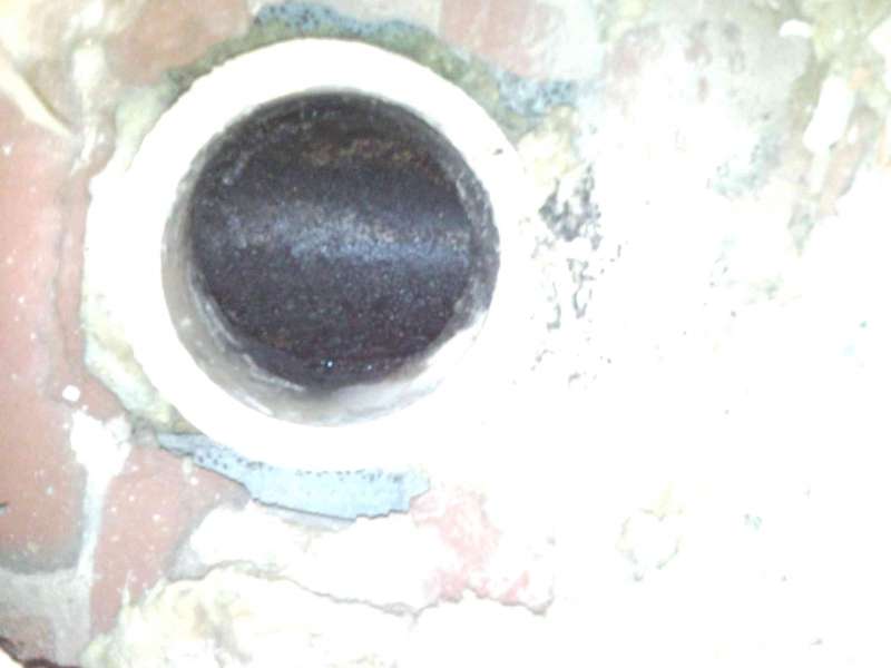

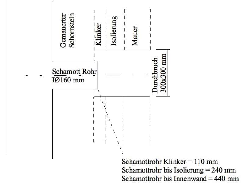

ich habe eine Frage zu der Vorbereitung eines Kaminanschlusses. In den bisher zu einem Kaminanschluss gestellten Fragen konnte ich leider keine Antworten auf meine Fragen finden.
Der Schornstein sowie ein 300x300 mm Durchbruch in der Wand sind vorhanden (siehe Foto und Skizze). Nun weiß ich nicht, wie die Distanz zwischen Innenwand/Doppelwandfutter und dem Schamotterohr des Schornsteins aufgebaut werden muss.
Gedacht habe ich mir folgendes:
  • In das Schamotterohr D160 mm werde ich ein D150 mm Stahlrohr, mit Keramikschnur abgedichtet, stecken.
  • Dieses Stahlrohr führe ich bis zu einem Doppelwandfutter.
  • An dieses Doppelwandfutter wird dann der Kaminofen angeschlossen
Die Offenen Fragen bleiben:
  • Wie wird zwischen D150 mm Stahlrohr und dem Duppelwandfutter gedichtet?
  • Genügt einfacher Zement oder Mörtel um das Doppelwandfutter in der Innenwand zu fixieren?
  • Muss zwischen dem D150 mm Stahlrohr und dem 300x300 mm Durchbruch der Wand eine Isolierung (evtl. Steinwolle) oder Ausmauerung erfolgen um den Klinker, die Isolierung und das Mauerwerk vor den hohen Temperaturen zu schützen?
Ich hoffe genügend Informationen geliefert zu haben um meine Fragen zu beantworten.
Danke.
