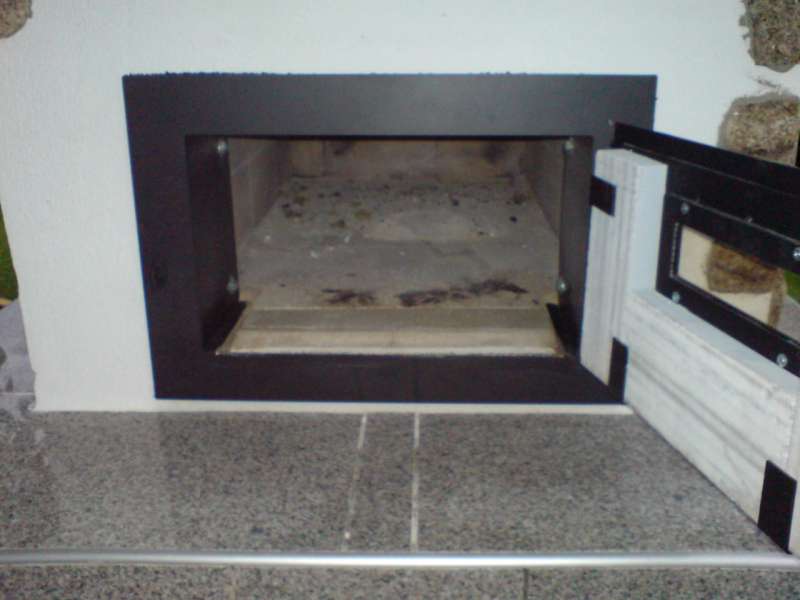

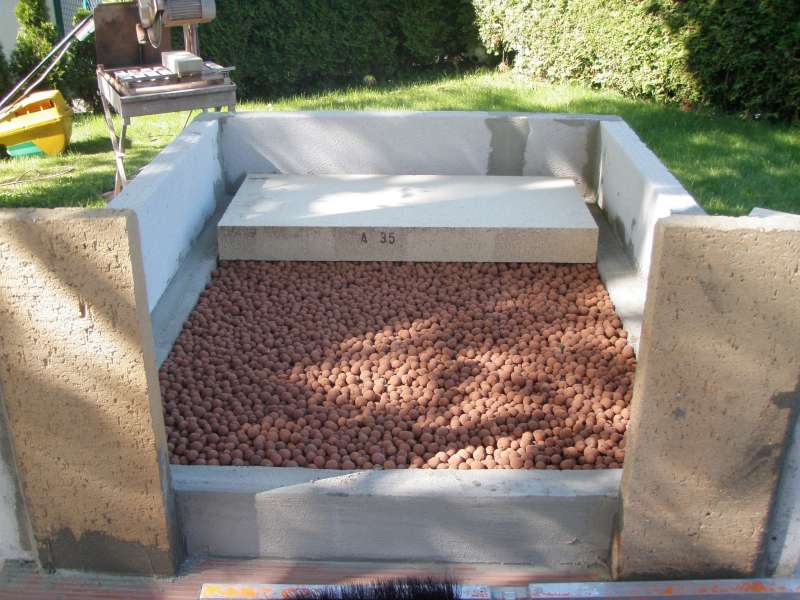

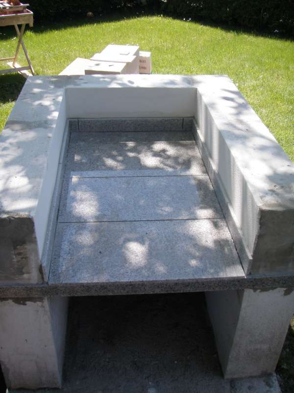

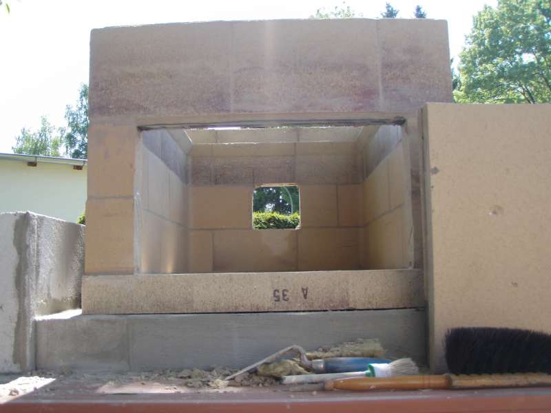

    Moin, 20 kg ungefähr  -  je nach Dämmung und Schornstein bzw. dessen Drosselklappe. Unter der Schamottefeuerraumbodenplatte 6,5 cm stark sollte so 6-10 cm Dämmung (z.B. Liaporkügelchen  -  wie in Blumentöpfen) sein. Der Backraumboden sollte leicht zur Türe hin fallend sein um das Backgut leichter aufnehmen zu können (2-4 °). Schamottemörtel für den Backraum verwenden.
    45 cm Backraumhöhe ist ein bisschen viel bei der Größe  -  10 cm weniger ist besser für die Oberhitze ...
    Zu beachten gibt es einiges. Wir bieten fertige Bausätze an mit Anleitung. Da steht das wichigste drin.
