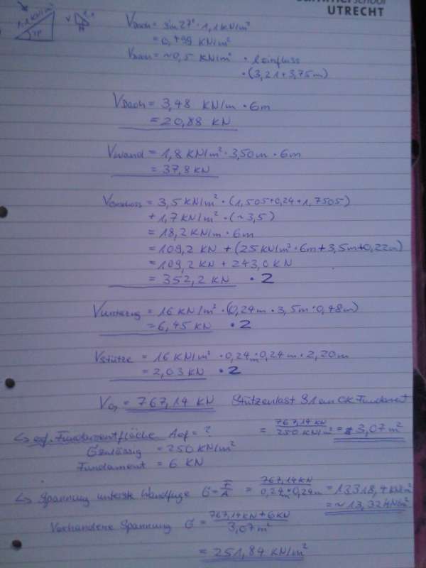

    Durchbiegebegrenzung? versteh ich jetzt nicht im Zusammenhang dazu ich habe mal eine Aufgabe reingestellt.
    soweit ich das jetzt verstanden habe, muss ich bei den unterzügen die lastannahmen so stellen, dass ich in das Stück stütze Wand und Geschossdecke getrennt voneinander rechne und zusammenaddiere für jedes Stockwerk und dann komme ich an meiner OK Fundament irgendwann an.
    ich habe nur Angst dass ich einen falschen rechenweg gehe.
    kann mir jemand vielleicht ein richtiges Lösungsansatzbeispiel für solche Aufgaben reinstellen oder einen Link dazu schicken?
    das wäre echt klasse

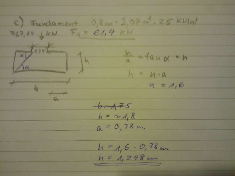

  5. Wandberechnung: Aufgabe verstanden – Lösung folgt!
    ok soweit
    ich denke ich habe es nun verstanden : D ich werde die Aufgabe mal durchrechnen und meine Lösung dazu reinstellen, dann können wir gucken ^_^

  7. Wandberechnung: Lösung geprüft – Ist sie korrekt?
    Okay
    Ich habe nun das alles durchgerechnet und aufgeschrieben, wäre sehr dankbar, wenn mir einer sagen könnte, ob das nun so richtig ist! Liebe Grüße
    • BAU.DE / BAU-Forum: 1. Bild zu Antwort "Wandberechnung: Lösung geprüft – Ist sie korrekt?" auf die Frage "Wandberechnung mit Unterzügen: Statik, Lastenermittlung & Vorgehensweise?" im BAU-Forum "Innenwände"
    • BAU.DE / BAU-Forum: 2. Bild zu Antwort "Wandberechnung: Lösung geprüft – Ist sie korrekt?" auf die Frage "Wandberechnung mit Unterzügen: Statik, Lastenermittlung & Vorgehensweise?" im BAU-Forum "Innenwände"
  8. Hilfe benötigt: Wandberechnung vor Prüfung überprüfen!
    Hilfe : S
    Also es wär echt wirklich klasse, wenn mir noch schnell einer helfen könnte, sich das anschauen und wer weiß was falsch ist, mir bitte sagen, mein Professor will mir einfach nicht die Lösung geben und ich schreibe am Donnerstag die Prüfung nach : (
  9. Lösung: Wandberechnung korrigiert – Danke für die Hilfe!
    Die Rechnung war falsch, vielen Dank für eure Hilfe ...
