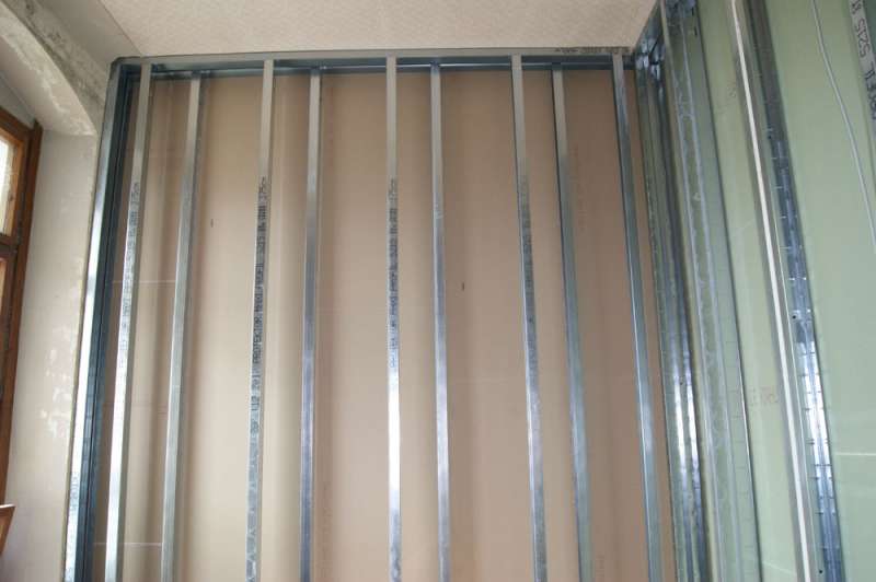

ich lasse gerade mein Haus sanieren, dabei wurde eine 350 cm nichttragende Innenwand als Wohnungstrennwand installiert.
Ausgeführt wurde 2x 75er Doppelständerwerk. Derzeit ist die Wand noch von einer Seite offen. Drücke ich jedoch gegen die Wand, schwingt diese gut 3 cm. (da es ja keine Verbindung zwischen den Ständern gibt, gehe ich davon aus, dass es auch nach Schließung der Rückseite so bleibt?)
An einer 2 ten Stelle wurde ein Vorwandelement für den Waschtisch vor die Wohnungstrennwand gestellt. Verschraubt in dieser, kann ich schön am Waschtisch inkl. der kompletten Wand wackeln.
Ich habe gesucht, finde aber nichts mit einer Norm, die z.B. Querverbinder oder ein anderes Profil vorschreibt (man könnte ja hier z.B. die Profile der Türzargen verbauen oder ähnliches).
Kann mir jemand die Frage beantworten, was bei 350 cm verwendet werden muss, damit die Wand nicht derart schwingt? Gibt doch dafür bestimmt einen Ausschnitt aus der zugehörigen DINAbk.?
Bin für jede Hilfe dankbar.

    Der vorliegende Sachverhalt beschreibt eine nichttragende Innenwand als Wohnungstrennwand mit einer Höhe von 350 cm, die als Doppelständerwerk (2x 75er Profile) ausgeführt wurde. Die beschriebenen Schwingungen von bis zu 3 cm bei manuellem Druck sowie die Übertragung der Bewegung auf ein angeschlossenes Vorwandelement sind ein klares Indiz für eine unzureichende Aussteifung und ein erhebliches Mängelbild.
    🔴 Gefahr: Die festgestellten Schwingungen von 3 cm sind kein kosmetisches Problem, sondern ein sicherheitsrelevanter Mangel. Eine derart flexible Wand kann zu Rissen in angrenzenden Bauteilen (Fliesen, Putz, Anschlussfugen) führen und die Gebrauchstauglichkeit massiv beeinträchtigen. Zudem besteht die Gefahr, dass die Wand bei dynamischen Belastungen (z.B. Türschlagen, Erschütterungen) dauerhaft Schaden nimmt oder instabil wird.
    ⚠️ Korrektur: Die Annahme, dass die Schwingung nach Schließung der Rückseite bestehen bleibt, ist fachlich korrekt. Eine einseitige Beplankung (z.B. Gipskarton) steift das Ständerwerk nur in ihrer eigenen Ebene aus, nicht jedoch quer zur Wandebene. Die fehlende Queraussteifung zwischen den beiden Ständerreihen ist der Kern des Problems.
    ➕ Ergänzung: Für eine Wandhöhe von 350 cm ist ein 75er Ständerwerk in der Regel zu schwach dimensioniert. Die DIN 18183 (Trennwände aus Gipsplatten) und die Herstellervorschriften (z.B. Knauf, Rigips) schreiben für solche Höhen entweder dickere Profile (z.B. CW 100 oder CW 150), eine geringere Ständerachsabstände (z.B. 41,7 cm statt 62,5 cm) oder zwingend eine Queraussteifung vor. Bei Doppelständerwerken sind zusätzlich Querverbinder (z.B. UA-Profile) oder eine durchgehende Beplankung beider Seiten erforderlich, um die Schwingungen zu unterdrücken.
    👉 Handlungsempfehlung: Beauftragen Sie umgehend einen örtlichen Trockenbaufachbetrieb oder einen Sachverständigen für Trockenbau. Lassen Sie die Wand statisch und nach den geltenden DIN-Normen (insb. DIN 18183) überprüfen. Eine Nachrüstung durch zusätzliche Queraussteifungen, dickere Profile oder eine Reduzierung der Ständerabstände ist höchstwahrscheinlich erforderlich. Führen Sie keine weiteren Arbeiten an der Wand durch, bis die Standsicherheit und Gebrauchstauglichkeit fachgerecht hergestellt sind.
    Die beschriebene 350 cm lange nichttragende Innenwand aus 2x 75er Doppelständerwerk weist erhebliche statische Mängel auf, da sie bei geringer seitlicher Belastung um ca. 3 cm schwingt – ein deutlicher Hinweis auf mangelnde Steifigkeit und unzureichende Querversteifung.
    🔴 Gefahr: Solche Schwingungen sind nicht nur unzulässig nach DIN 18183-1 (Trockenbau), sondern bergen ein konkretes Risiko: Bei Nutzung (z. B. Anlehnen, Türöffnen, Waschtischbelastung) kann es zu Profilverformung, Gipskartonrissen, Lockerung von Befestigungen oder sogar zum Versagen der Wandkonstruktion kommen – insbesondere bei nachträglicher Belastung durch Vorwandelemente.
    ⚠️ Korrektur: Ein reines Doppelständerwerk ohne Querverbinder, Kreuzstreben oder zusätzliche Steifigkeitsmaßnahmen erfüllt bei dieser Länge keinerlei Anforderungen an Gebrauchstauglichkeit oder Schwingungsverhalten – die Annahme, dass die Schließung der zweiten Seite die Schwingung reduziert, ist fachlich falsch: Die Steifigkeit wird durch die Konstruktion, nicht durch die Bekleidung bestimmt.
    ➕ Ergänzung: Gemäß DIN 18183-1 und EOTA TR017 ist bei Wandlängen ab 250 cm grundsätzlich eine Querversteifung (z. B. horizontale Querstreben aus Stahlprofilen, diagonale Verstrebungen oder Stahlblech-Steifbleche) erforderlich; bei 350 cm ist zudem eine zusätzliche vertikale Unterteilung (z. B. durch Zwischenständer oder verstärkte Eckprofile) notwendig.
    ✅ Zustimmung: Die Vermutung, dass Türzargenprofile oder ähnliche massive Querträger zur Steifigkeitssteigerung geeignet sind, ist grundsätzlich korrekt – allerdings müssen diese nach statischer Berechnung oder nach Herstellerzulassung eingebaut und fachgerecht verankert sein.
    🔴 Gefahr: Die Verschraubung eines Vorwandelements direkt in die instabile Wand verstärkt die dynamische Belastung und erhöht das Risiko von Materialermüdung, Schraublockerung und schleichendem Versagen – dies stellt eine unzulässige Kombination aus statisch ungeeigneter Konstruktion und zusätzlicher Nutzlast dar.
    👉 Handlungsempfehlung: Unterbrechen Sie unverzüglich die weitere Ausführung und beauftragen Sie einen zertifizierten Sachverständigen für Trockenbau oder einen statisch geprüften Holz- bzw. Metallbauingenieur, um die Konstruktion nach DIN 18183-1, DIN EN 1993-1-3 und ggf. Herstellerzulassungen zu begutachten und eine statisch nachweisbare Korrekturlösung zu erarbeiten.

  2. Wohnungstrennwand: Fachgerechte Ausführung vs. 'Bastlwastl'
    und wer hat sich ...
    und wer hat sich diese bastlwastl-Geschichte ausgedacht?
    Zu einer Wohnungstrennwand gehört etwas mehr dazu ...
  3. Doppelständerwerk: Was gehört zur fachgerechten Ausführung?
    Bitte etwas genauer?
    Ist vom Planer ausgeschrieben und Trockenbauer hat"s nur realisiert.
    Was gehört denn anderes dazu?

    na, ganz einfach Ausführungsplanung, nennt sich das. Da steht genau drin, was wie zu machen ist, damit genau sowas nicht passiert. Da gibt es dann Anschlussdetails für Decke und Boden usw. usw.
    Also, dem Planer auf die Füße treten. Dafür bekommt er schließlich Geld (bzw. hat er bekommen) ...

    folgendes ist laut Planer ausgeschrieben.
    Meine Frage richtete sich ja danach, ob die Realisierung so i.O. ist, da die Wand eben 3 cm schwingt und nicht stabil genug ist (meiner Meinung nach).
    GK-Montagew., CW50+50,2x12,5 MW80
    Gipskartonplatten-Montagewand (Installationswand), bestehend aus:
    • doppeltem Ständerwerk aus verzinkten Stahlprofilen, einschl. Anschlussdichtung an andere Bauteile und Verbindung der Stahlprofile mit GK-Plattenstreifen
    • beidseitiger Beplankung mit Gipskartonplatten, einschl. starrem Anschluss mit Anspachtelung an andere Bauteile. Schrauenköpfe und Fugen verspachteln, als Grundlage für Malerarbeiten
    • inkl. aller Anschlüsse und Acrylfugen
    • plattenförmiger Dämmschicht aus Mineralwolle, dicht und abgleitsicher im Zwischenraum eingebaut
    • gesundheitlich unbedenklich nach TRGS 521, freigezeichnet nach EGAbk.-Richtlinie 97/69 Anm.
    • Oberflächengüte Q 3.
    Profil : CW/UW 2x 50/50 (40) /06 Beplankung je Seite : 2 x 12,5 mm GK Dämmdicke : 80 mm (2x40 mm) Schalldämmung : Rw, R 52 dBAbk. Wanddicke : 220 mm

    Das habe ich mir gedacht ich schreib mal was aus und machen könnt Ihr wie meint Ihr. Ausgeschrieben 50, eingebaut 75, Anschlüsse: nach eigenem Gutdünken. Oder wie man so schön sagt: fachgerecht. Fazit: nichts geplant, nur gedacht, eigentlich noch nicht mal das.
    Aber es bleibt dabei: "Planer" auf die Füße treten. Er muss sich ja irgendwas dabei gedacht haben. Und bei der derzeitigen Ausführung würde ich sehr aufpassen, nicht noch Mehrkosten aufs Auge gedrückt zu bekommen ...
    Und nein, eine Ferndiagnose ist nicht möglich.

  8. Doppelständerwerk: Versetzte Profile – Statische Auswirkungen?
    keine Antwort, nur Fragen an die Experten
    warum werden die Profile versetzt eingebaut, statisch gesehen schwingt nun jede Halbwand einzeln, es gibt kein "Sandwich". Könnte höchstens schalltechnisch besser sein.
    Und bleibt nett zueienander!
  9. Doppelständer: Verschraubung für Schallschutz – Notwendig?
    Endlich ...
    mal jemand der sich das Bild angeschaut hat.
    Das versetzte Einbauen habe ich bisher auch nirgends gefunden. Verschiedene Konstruktionszeichnungen zeigen die Ständer genau nebeneinander, aber voneinander abgekoppelt, bzw. mit einem Dichtband dazwischen.
    Werden die Doppelständer denn normalerweise miteinander verschraubt (Schallschutz?) oder stehen die nur nebeneinander?
    Bei Knauf geht es aus der technischen Zeichnung leider nicht hervor, ob beide Ständer verschraubt werden.
    Vielen Dank
  10. Planung & Ausführung: Zusammenspiel bei Wohnungstrennwänden
    doch, das Bild habe ich mir schon ...
    doch, das Bild habe ich mir schon angeschaut. Deshalb ja die Frage nach dem Planer. Und dann noch ein Spezi von Trockenbauer dazu.
