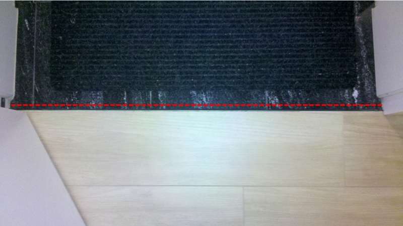

gern hätte ich eine Beurteilung zu folgendem Problem:
Nachdem wir uns über die deutliche Trittschallübertragung aus dem Hausflur in unsere neue Eigentumswohnung gewundert hatten, haben wir nun möglicherweise den Auslöser entdeckt. Der Bodenbelag und wohl auch der darunterliegende Estrich reicht unter unserer Wohnungstür hindurch. Der rote Strich auf dem Foto makiert ungefähr die Position der Absenkdichtung unserer Wohnungstür.
Rein intuitiv würde ich annehmen, dass der Fußboden des Hausflurs vor unserer Wohnungstür enden müsste und nicht erst an deren Ende. Ist das korrekt? Gibt es vielleicht sogar eine Bauregel, die genau das besagt?
Leider ist der Bauträger in dieser (und auch anderen Fragen) unkooperativ und kommt allenfalls dann zu Potte, wenn man ihm Verfehlungen haargenau nachweist.

    Ich sehe hier ein deutliches Problem mit dem Estrich, der möglicherweise unter der Wohnungstür hindurchläuft und somit eine Schallbrücke bildet. Dies kann zu einer erheblichen Übertragung von Trittschall aus dem Hausflur in die Wohnung führen.
    🔴 Gefahr: Eine durchgehende Estrichfläche unter der Wohnungstür entspricht nicht den gängigen Bauregeln für Schallschutz. Eine fachgerechte Ausführung sieht eine Trennung des Estrichs vor, um die Schallübertragung zu minimieren.
    • Prüfung der Bauunterlagen: Überprüfen Sie die Baupläne und Baubeschreibung auf Angaben zum Schallschutz und zur Ausführung des Estrichs im Bereich der Wohnungstür.
    • Beauftragung eines Bausachverständigen: Ein Bausachverständiger kann die Situation vor Ort beurteilen, Messungen durchführen und eine fachliche Stellungnahme erstellen.
    • Gespräch mit dem Bauträger: Konfrontieren Sie den Bauträger mit dem Problem und fordern Sie eine Nachbesserung.
    Eine mögliche Lösung könnte sein, den Estrich im Bereich der Wohnungstür nachträglich zu trennen und eine Schallschutzdämmung einzubauen. Auch die Absenkdichtung der Tür sollte überprüft und gegebenenfalls ausgetauscht werden.
    👉 Handlungsempfehlung: Kontaktieren Sie umgehend einen Bausachverständigen, um das Ausmaß des Problems festzustellen und geeignete Sanierungsmaßnahmen zu planen.
    Der vorliegende Sachverhalt beschreibt eine typische Schallbrücke im Bereich der Wohnungstür, bei der der Estrich und Bodenbelag durchgehend unter der Tür hindurch bis in den Hausflur verlegt wurden. Dies führt zu einer direkten Körperschallübertragung vom Flur in die Wohnung, was die Trittschalldämmung erheblich beeinträchtigt.
    ✅ Zustimmung: Ihre intuitive Einschätzung ist fachlich korrekt. Der Fußbodenaufbau sollte grundsätzlich an der Türöffnung enden, um eine Trennung der Bauteile zu gewährleisten. Eine durchgehende Estrichplatte unter der Tür stellt eine massive Schallbrücke dar.
    ⚠️ Korrektur: Es gibt keine explizite DIN-Norm, die das Ende des Estrichs exakt an der Türkante vorschreibt. Allerdings fordern die anerkannten Regeln der Technik (z.B. DIN 4109 "Schallschutz im Hochbau") eine durchgehende Trennung von Bauteilen zur Vermeidung von Schallbrücken. Die aktuelle Ausführung ist daher als mangelhaft zu bewerten.
    ➕ Ergänzung: Neben der Schallbrücke besteht ein weiteres Risiko: Die fehlende Bewegungsfuge kann bei Temperatur- oder Feuchtigkeitsschwankungen zu Spannungen im Estrich führen, die Risse oder ein Verklemmen der Tür verursachen. Zudem könnte die Abdichtung der Tür (Absenkdichtung) durch den durchgehenden Boden unwirksam sein, was den Brand- und Rauchschutz beeinträchtigt.
    🔴 Gefahr: Die größte Gefahr liegt in der dauerhaften Gesundheitsbelastung durch Lärm und der potenziellen Wertminderung der Immobilie. Eine Sanierung ist technisch aufwendig und erfordert das Durchtrennen des Estrichs entlang der Türöffnung, was nur durch einen Fachbetrieb erfolgen darf.
    👉 Handlungsempfehlung: Beauftragen Sie umgehend einen zertifizierten Sachverständigen für Schallschutz oder Bauphysik. Dieser kann die Mängel objektiv dokumentieren und ein Gutachten erstellen, das als Grundlage für eine rechtliche Auseinandersetzung mit dem Bauträger dient. Parallel dazu sollten Sie Ihre Rechtsschutzversicherung einschalten und den Bauträger schriftlich unter Fristsetzung zur Mängelbeseitigung auffordern.

  2. Estrichfugen: DIN 18560-2 – Schallschutz & Bewegungsaufnahme
    DIN 18560-2
    Aus 5.3.3 (unter anderem) ... Die Herstellung von Fugen ist aus bauphysikalischen Gründen erforderlich. Entsprechend ihrer Funktionhaben die Fugen folgende Aufgaben:
    • Bewegungsfugen nehmen Formänderungen des Estrichs in alle Richtungen auf.
    • Randfugen sind Bewegungsfugen im Randbereich des Estrichs und vermindern Schallübertragungenvom Fußboden zu angrenzenden und durchdringenden Bauteilen (so genannte Schallbrücken).
    • Scheinfugen sind Sollbruchstellen für das Verkürzen des Estrichs.
  3. Schallschutzmangel: Bauträger haftbar für Estrich-Trennung!
    Verweisen Sie den Bauträger auf die vorhandene Nichteinhaltung des Schallschutzes
    Es ist mindestens eine vollständige Trennung des Estrichs und des Belages des Treppenhauses von ihrer Wohnungstürschwelle erforderlich, sodass kein Trittschall in die raumbildenden Konstruktionen ihrer Wohnung eingeleitet werden kann.
    Leider trifft man es immer wieder, dass die Fugen nicht durchgängig weich gefüllt sind, sondern z.B. der Fliesenleger oder der Parkettleger die Fuge mit hartem Kleber oder gar mit dem harten Belag überbrücken ... Manchmal trifft man auch noch einen verträumten Estrichleger, der gedankenverloren unter der Wohnungstür (wie bei Zimmertüren in Zementestrich üblich) nur eine Arbeitsfuge (oberseitig auf 1/3 der Estrichdicke eingeschnittene Sollbruchfuge) anlegt ...

  5. Estrich-Schallbrücke: Indizien ohne Bodenbelagsentfernung prüfen
    Vielen Dank für die Antworten. Auf dem ...
    Vielen Dank für die Antworten. Auf dem Vielen Dank für die Antworten.
    Auf dem Bild ist es kaum zu erkennen, aber es gibt eine ziemlich schmale Fuge aus schwarzem Weichmaterial (Silikon?) zwischen den Bodenbelägen. Ob das für den darunterliegenden Estrich auch gilt, weiß ich natürlich nicht. Gibt es eine Möglichkeit, das zu überprüfen bzw. Indizien zu erlangen, ohne den Bodenbelag zu entfernen?
    Was mir ursprünglich aufgefallen war und was ich bisher für die Ursache der Trittschallübertragung gehalten habe, ist die Tatsache, dass der Bodenbelag des Treppenhauses nicht vor meiner Tür, sondern eher an deren Ende abschließt. Wenn von dem Bodenbelag Schwallwellen ausgehen, dann kann die Wohnungstür ja nur dann schalldämmend wirken, wenn der Bodenbelag davor endet, oder?
  6. Schallbrücke Test: Estrich-Entkopplung einfach prüfen
    Erste Tests
    Einfache Tests sind:
    1) Sie legen die Hand auf den Belag in der Wohnung und klopfen mit einem fetten Gummihammer draußen auf den Flurbelag. Wenn sie die Erschütterungen im Estrich der Wohnung spüren können, dann ist die Entkopplung unvollständig.
    2) Sie könnten versuchen mit einer Fahrradspeiche oder mit einer Stricknadel durch die elastische Fuge zu stechen. Sie sollten dabei schon ca. 8 ... 10 cm tief durchkommen. Wenn Sie vorher auf was hartes stoßen, dann haben Sie eine Schallbrücke gefunden.
