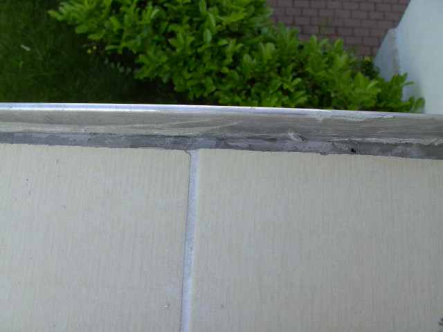

Auf unserem Balkon ist zwischen Fliesenbelag und Aluminium-Randprofil eine etwa 15  -  20 mm breite Fuge auszufüllen. Welches Material ist dafür am besten geeignet (Silikon oder Fugenmörtel)?
Wie führt man diese Arbeit am besten aus?
Vielen Dank!

  2. Balkon: Silikon statt Fugenmörtel – Thermische Ausdehnung beachten!
    Foto von Martin Kempf
    keinen Fugenmörtel
    Die Aluschiene unterliegt erheblichen thermischen Längenänderungen  -  jedes starre Material ist hier fehl am Platz. Silikon oder ähnlich elastische Dichtmassen sollten kein Problem sein.

    Hallo Herr Kempf, vielen Dank für die Info.
    Ich werde die Fuge dann mit Silikon verfüllen.

    Nur noch ein Hinweis zu Silikon, den können Sie bedenken oder auch nicht:
    Besser als Standardsilikon sind Dichtstoffsysteme eines Herstellers, die es natürlich auch auf Silikonbasis gibt. Hier wird zunächst eine Reinigung der Fuge vorgenommen, ein Primer auf die Fugenflanken aufgebracht um die Haftung zu verbessern, ggf. dann ein Fugenband eingelegt um dem Dichtstoff "Rückhalt" zu geben. Erst dann wird mit entsprechend abgeschnittener Tülle der Dichtstoff eingespritzt. Dies kann sicherlich Silikon sein, aber auch silanmodifizierte Polymere (sollte es mittlerweile auch verbreitet geben) welche bessere Eigenschaften aufweisen und zudem ohne Primer auskommen.
    Zu bedenken ist immer, das es sich um Wartungsfugen handelt die eine begrenzte Haltbarkeit haben und in Intervallen erneuert werden müssen.

    Mittlerweile habe ich das Silikon bestellt ...
    Mittlerweile habe ich das Silikon bestellt (Ottoseal S110) und werde das zusammen mit einem PE-Streifen in die Fuge einbringen.
    Aber vielen Dank für Ihren Hinweis, Herr Schrör. Noch eine Frage: Welchen Primer ist für Fuge Aluminium-Randschiene/Fliesenrand geeignet?

    Den Primer bekommen Sie dann ebenfalls von Otto Chemie passend zur Anwendung/zum Produkt. Normalerweise müsste der Händler von dem Sie den Dichtstoff beziehen auch passenden Primer auf Lager haben.
