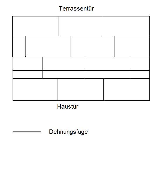

Hallo liebe Bauexperten,
unser Fliesenleger hat bei der Verlegung der Bodenfliesen im Wohn- und Flurbereich eine Reihe der Fliesen für die Dehnungsfuge durchtrennen müssen. Das Fliesenbild wird dadurch für mein Empfinden gestört. Auf Nachfrage gab der Fliesenleger an, dass man das nicht anders machen kann. Für mich dann schade aber hinnehmbar. Ich ließ es so. Jetzt sitzt mir mein Vater im Nacken, dass das ganz und gar nicht Usus ist und sehr wohl errechnet anders hätte verlegt werden können, sodass die Dehnungsfuge schließlich durch eine "natürliche" Fuge gelaufen wäre. Stimmt das? Hat der Fliesenleger nicht ganz ehrlich geantwortet, um seine Ruhe zu haben?
Machen kann ich zwar nichts mehr dagegen aber mich wurmt es, dass ich"s nicht genau weiß, was geht und was nicht.
Anbei eine Skizze die einen Ausschnitt zeigt?
Vielen Dank für eventuelle Antworten!

    🔴 KRITISCH: Dehnungsfugen dürfen niemals durch Fliesenmaterial überbrückt oder unsachgemäß verfüllt werden – Risiko für Rissbildung, Abplatzungen und Aufwölbungen.
    🔴 KRITISCH: Eine Dehnungsfuge muss stets fachgerecht ausgeführt werden: mit richtiger Breite, Tiefe, elastischem Fugenmaterial und vollständiger Durchgang durch alle Aufbauten bis zum tragenden Untergrund.
    ⚠️ WICHTIG: Entkopplungsmatten reduzieren Spannungen, ersetzen aber keine Dehnungsfugen – ihre Kombination ist zulässig, aber keine Alternative zu korrekten Fugenpositionen.
    ⚠️ WICHTIG: Eine Anpassung der Fliesenverlegung an Dehnungsfugen erfordert präzise vorausschauende Planung – nachträgliche Korrekturen an bereits verlegten Fliesen sind technisch nicht sinnvoll und gefährden die Statik des Belags.
    Ich verstehe, dass Sie das durchtrennte Fliesenbild durch die Dehnungsfuge stört. Grundsätzlich ist es üblich, Dehnungsfugen im Fliesenbelag anzulegen, um Spannungen aufzunehmen, die durch Temperatur- oder Feuchtigkeitsschwankungen entstehen. 🔴 Werden Dehnungsfugen übergangen, können Fliesen reißen oder sich vom Untergrund lösen.
    Es gibt jedoch Möglichkeiten, die Optik der Dehnungsfuge zu verbessern oder den Schnitt von Fliesen zu vermeiden:
    • Bewegungsfugenprofile: Diese Profile aus Metall oder Kunststoff können in die Dehnungsfuge eingesetzt werden und bieten eine saubere, optisch ansprechende Lösung.
    • Fliesenformat anpassen: Durch die Wahl eines passenden Fliesenformats kann der Fliesenleger möglicherweise die Dehnungsfuge so positionieren, dass keine Fliesen geschnitten werden müssen. Dies erfordert jedoch eine sorgfältige Planung im Vorfeld.
    • Entkopplungsmatten: Diese Matten können unter den Fliesen verlegt werden, um Spannungen zu reduzieren und die Notwendigkeit von Dehnungsfugen zu verringern. 🔴 Allerdings ersetzen sie Dehnungsfugen nicht vollständig, sondern reduzieren lediglich die Spannung.
    👉 Handlungsempfehlung: Besprechen Sie die genannten Alternativen mit Ihrem Fliesenleger. Ein erfahrener Fachmann kann beurteilen, welche Lösung für Ihre spezifische Situation am besten geeignet ist.
    Der Sachverhalt beschreibt eine typische Konfliktsituation bei der Fliesenverlegung, bei der eine Dehnungsfuge durch das Fliesenbild geschnitten werden musste. Die Frage der Machbarkeit einer alternativen Verlegung ohne sichtbaren Schnitt hängt stark von der Geometrie des Raumes, dem Fliesenformat und dem Fugenschnitt ab.
    ✅ Zustimmung: Grundsätzlich ist es korrekt, dass Dehnungsfugen in großen Flächen zwingend erforderlich sind, um Spannungsrisse zu vermeiden. Der Fliesenleger hat hier fachlich richtig gehandelt, indem er die Fuge nicht ignoriert hat.
    ⚠️ Korrektur: Die Aussage des Vaters, dass eine "natürliche" Fuge (also eine vorhandene Fliesenfuge) immer möglich sei, ist nicht pauschal richtig. Dies setzt voraus, dass die Dehnungsfuge exakt auf das Raster der Fliesen passt, was bei unregelmäßigen Raumformen oder großen Formaten oft nicht der Fall ist. Eine Berechnung im Vorfeld hätte dies nur in seltenen Fällen optimieren können.
    ➕ Ergänzung: Eine Alternative wäre die Verwendung von schmaleren Dehnungsfugenprofilen oder die Anpassung des Fliesenformats gewesen, was jedoch höhere Planungs- und Materialkosten verursacht hätte. Der Fliesenleger hat vermutlich die wirtschaftlichste und praktikabelste Lösung gewählt.
    👉 Handlungsempfehlung: Da die Fliesen bereits verlegt sind, ist eine nachträgliche Änderung kaum möglich. Akzeptieren Sie das Ergebnis als fachgerecht. Sollte die Optik weiter stören, kann ein farblich angepasstes Fugenprofil oder eine dezente Abdeckleiste die Sichtbarkeit reduzieren. Für zukünftige Projekte empfehle ich, vor der Verlegung eine detaillierte Planung mit dem Fliesenleger zu besprechen und ggf. einen zweiten Fachmann zurate zu ziehen.
    Die Frage betrifft die fachgerechte Berücksichtigung von Dehnungsfugen bei der Fliesenverlegung – ein zentrales Thema der Bauausführung gemäß DINAbk. 18157 und Vorgaben der Fliesenhersteller. Dehnungsfugen sind keine optischen Schwächen, sondern technisch notwendige Trennfugen zur Aufnahme von Bauteilbewegungen, Temperaturdehnung und Untergrundverformungen.
    🔴 Gefahr: Wird eine Dehnungsfuge nicht fachgerecht ausgeführt – etwa durch Unterbrechung mit Fliesen oder unsachgemäße Verfüllung – besteht erhöhte Risikobereitschaft für Fliesenabplatzungen, Rissbildung im Belag oder sogar Aufwölbungen durch Spannungsaufbau im System.
    ✅ Zustimmung: Es ist grundsätzlich möglich, Dehnungsfugen so zu positionieren, dass sie mit bestehenden Fugen (z. B. Richtfugen oder Fugen zwischen Fliesenformaten) zusammenfallen – vorausgesetzt, dies wurde bereits in der Planungsphase berechnet und abgestimmt.
    ⚠️ Korrektur: Die Aussage des Fliesenlegers, man könne "es nicht anders machen", ist fachlich unzulässig pauschal. Eine vorausschauende Verlegeplanung mit Fugenabstimmung ist Standard und wird bei seriösen Fachbetrieben stets durchgeführt – insbesondere bei großformatigen Fliesen oder langen Verlegebereichen.
    ➕ Ergänzung: Die korrekte Positionierung einer Dehnungsfuge hängt von mehreren Faktoren ab: Raumabmessungen, Fliesenformat, Untergrundart (z. B. Estrichart), Raumklima und Herstellerangaben. Eine Nachrechnung ist zwar nachträglich nicht mehr umsetzbar, aber für zukünftige Projekte unverzichtbar.
    ❌ Widerspruch: Die Annahme, dass eine Dehnungsfuge "natürlich" durch eine bestehende Fuge laufen müsse, ist irreführend: Dehnungsfugen sind technisch definierte Trennstellen – sie dürfen nicht mit optischen Fugen verwechselt oder willkürlich verschoben werden, ohne statische und bauphysikalische Konsequenzen zu prüfen.
    👉 Handlungsempfehlung: Beauftragen Sie einen zertifizierten Fliesenleger oder Bau-Sachverständigen für Bodenbeläge, um die aktuelle Ausführung zu begutachten – insbesondere auf korrekte Fugenbreite, Tiefenlage, Verfüllung und Anschluss an angrenzende Bauteile. Eine Nachbesserung ist zwar meist nicht mehr möglich, aber eine Dokumentation schützt bei späteren Schäden.
