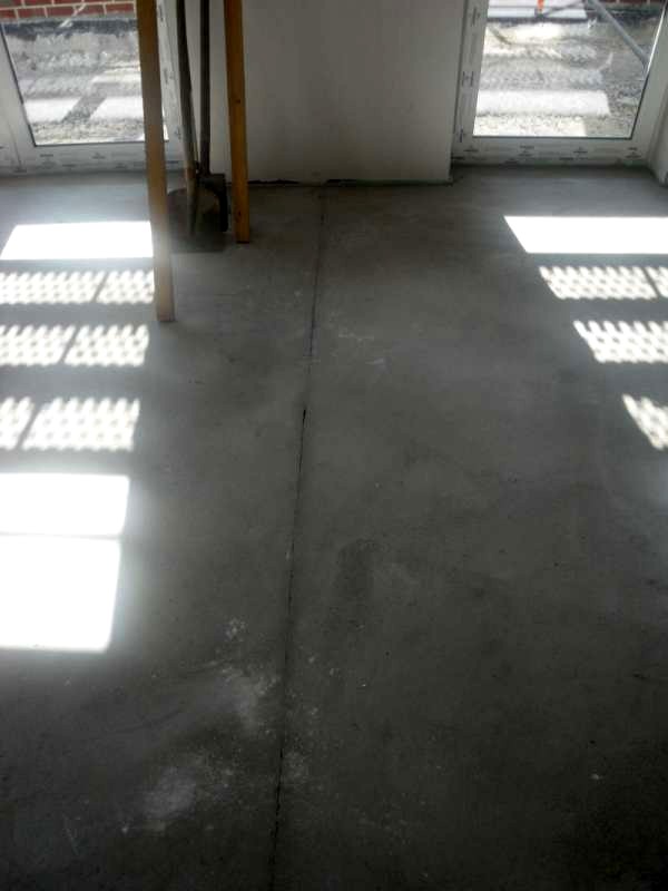

Hallo an alle,
bei uns im Neubau wurde der Estrich gelegt. In den Türdurchgängen wurde jeweils ein Kellenschnitt gemacht. Auch im Übergang vom Wohn- / Essbereich (Wohnbereich, Essbereich) (32 m²²) zur Küche (14 m²²) wurde nur ein Kellenschnitt gemacht. Unter dem Estrich befindet sich Schläuche einer Fußbodenheizung. Die beiden großen Bereiche haben eigene Heizkreise.
Ich hatte bereits drei Fliesenleger da, die jeweils diesen langen Kellenschnitt bemängelt haben. Laut diesen müssten die Bereich durch eine Dehnungsfuge getrennt werden.
Außerhalb des Estrichs  -  also zur Wand hin  -  wurde ein ca. 1 cm dicker Schaumstoffstreifen eingearbeitet.
Meine Frage lautet nun, ob wirklich eine Dehnungsfuge von nöten ist oder ob der Kellenschnitt ausreicht.
Der Estrichleger will die Fuge verharzen. Ist das OK oder würde er damit die große Fläche nur noch stabilisieren und damit rissanfälliger machen?
Vielen Dank im Voraus.

  2. Estrich: Feldbegrenzungsfugen bei Fußbodenheizung – Rückbau nötig!
    Foto von Thorsten Bulka
    verstehe ich das richtig,
    das der genaze Bereich mit Fußbodenheizung ausgelegt ist?
    Wurde der Estrichleger schon bezahlt?
    Ansonsten Rückbau ... und hier Ordentliche Feldbegrenzungsfugen Einbauen, damit sich der Estrich hier "Ausdehnen" kann! Mit Höhenversatzsicherung!
    Um was für ein Bindemittel handelt es sich? Nach den Bildern um Zement, oder? Ansonsten könnte man der Hersteller fragen, was er noch meint!
    Also nach den Regeln haben sie recht  -  Feldbegrenzungsfuge muss da hin!
    Lösung:
    Heizkreise auf gleichmäßige Temperatur einstellen! Den Estrich noch über die üblichen Werte austrocknen lassen! Im Türbereich mit einem Stumpfen Meisel, den Estrich durchschlagen! Rohre drücken sich in die Dämmung  -  Normalerweise!
    Garantieverlängerung des Estrichlegers, mit Versicherung oder Bürgschaft oder oder oder auch im Fall einer Insolvenz ...
  3. Estrich: Kellenschnitt vs. Dehnungsfuge – Fliesenleger-Meinungen
    Es gibt da unterschiedliche Meinungen
    Zwei Fliesenleger meinen, es müssten Dehnungsfugen gesetzt werden.
    Zwei Fliesenleger meinen, der Kellenschnitt ist OK, sie würden diesen aber nicht verharzen lassen.
    Der Estrichleger sagt, da es schwimmender Estrich ist (liegt auf Trittschall und Wärmeschutz) müssen die Türzwischenräume und Räume ab einer bestimmte Länge mit einem Kellenschnitt eingeschnitten werden, damit der Estrich beim trocken an diesen Stellen reißen kann.
    Nach dem kontrollierten aufheizen und abkühlen wird der große Kellenschnitt verharzt.
    Dadurch, dass der Estrich nicht mit den Wänden in Berührung kommt, hat er ausreichend Platz sich auszudehen.
    Da ich nach diesen Aussagen ein wenig ratlos war, habe ich mal im Internet rumgestöbert. Dort habe ich Dokumentationen gefunden, die die Aussage des Estrichlegers bestätigen:
    • Estrichfelder bei Fußbodenheizung bis zu 40 m²² groß
    • Seitenlänger einzelner Felder nicht Größe als 8 m
    • Seitenverhältnis der Felder nicht größer als 1:2
    Diese Bedingungen sind gegeben.
    Verwirrt bin ich trotzdem noch ein wenig 😉
    VG
    Jörg

  4. Estrich: Feldbegrenzungsfugen bei Heizkreisen – Merkblatt-Hinweis!
    aber auch
    bei unterschiedlichen Heizkreisen sind Feldbegrenzungsfugen anzulegen! Siehe mal im Merkblatt Beläge auf CASO4 Punkt 8 oder Beläge auf Zementestrich Beheizt Punkt 8 Scheinfugen 9! Türdurschgänge 10
    Errechnen Wärmeausdehnung und Quellen von ihrem Estrich errechnen! Unter Beachtung vom E Modul feststellen ob der Randsctreifen dick genug ist (Bewegungsaufnahme bei welchem Druck, und nicht nur dicke)
