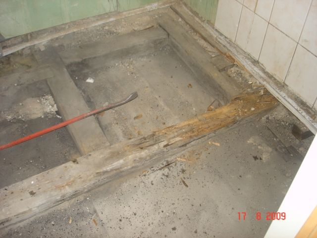

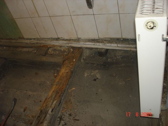

Bodenaufbau sichtbar: Fermacell, Glaswolle, Holz – Analyse
neue Bilder
ich habe nun die Kaputten Platten rausgekloppt kann dir nun mehr sagen also es liegen zwei Fermacellplatten übereinander und darunter liegt eine Glaswolle. und da drunter sind solche kleine runde Kugel was das genau sein mag. und darunter liegen holzblöke die schon fast komplett verschmoret sind die ich leicht mit dem Händen rausbrechen konnte und darunter liegen die Schotter von dem Bau Steine Holzstücke das ganze Schrott was die normalerweise wegschmeisen sollten haben sie schön darunter gekippt.
Nicht schlecht ne?
Ich bin mir nun am überlegen wie ich nun den Kratzer im Boden zumachen soll?
Soll ich mir Ausgleichsmasse besorgen und damit einfach zugissen?
Bitte um eine schnelle Hilfslösung.
Danke voraus. -

⚠️ Bauschadenrisiko: Feuchtigkeit einschließen vermeiden!
Naja, das sieht offenbar wirklich nicht gut aus ...
Naja, das sieht offenbar wirklich nicht gut aus wenn man Bild
Wenn du dass jetzt mit Spachtel oder was auch immer zu machst, schließt du die Feuchtigkeit ein und produzierst sicherlich einen richtig großer Bauschaden ...
Zur Schadensbegrenzung ist es wichtig, den Boden kplt. auszutrocknen und nach der Ursache forschen, wo kommt die Feuchtigkeit her:- Ist das Bad im Keller bzw. im Erdgeschoss eines nicht unterkellerten Hauses / Bereichs?
- Wenn ja, ist die Bodenplatte gegen aufsteigende Feuchtigkeit abgesperrt?
- ist evtl. eine undichte Stelle im Rohrleitungsnetz (Wasser / Heizung) vorhanden?

✅ Ursache gefunden: Abfluss-Sifon undicht – Badsanierung!
also, wir haben denn alten Fußboden komplett heraus ...
also, wir haben denn alten Fußboden komplett heraus gerissen und komplett neues Fußboden gelegt.
Aber den Grund den Fehler habe ich selber gefunden, und zwar wie du auch auf den Bildern siehst sind schon die Träger vor Feuchte durch gewesen und das war für mich ein Anhaltspunkt habe dann, nach dem Abfluss-Sifon nach geschaut zwischen der Wand und der Abfluss ist gute 5 cm Frei die haben einfach den Sifon in denn Abflussrohr reingestopft und da ist nach und nach immer Wasser heruntergenommen. Habe nun am Abflussrohr eine Schwarze Dichtung reingestopf und dann den Sifon von der Handwaschbecken reingeschoben nun ist der Dicht.
Denn Fußbodenaufbau hat die Firma so gemacht, alles abgerissen bis auf die Holzträger den abgenutzen Träger haben sie zusätzlich mit einem Träger stabilisiert, danach mit Dämmwolle die freienstellen voll gemacht. darauf kam 22 cm dicke Holzspannplatten dann Abdeckfolie und dann Estrich gelegt in den Seiten und Ecken haben sie verlegt und ca. 3 Wochen richtig austrocknen lassen und danach haben sie drüber gefliest.
Alles hat uns 2800 € gekostet. -
