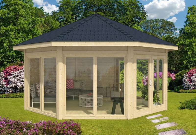

  2. Pavillon-Foto: Bitte um Detailansicht für Dämmungsplanung
    Was verstehen sie unter einem Pavillon?
    ... können wir bitte ein Foto bekommen?

  5. Gartenpavillon Modell Rüegen: Link zum Produkt mit Details
    Foto Pavillon
    Es handelt sich um einen Achteckpavillon der Gartenhaus GmbH. Link zum Produkt anbei.
