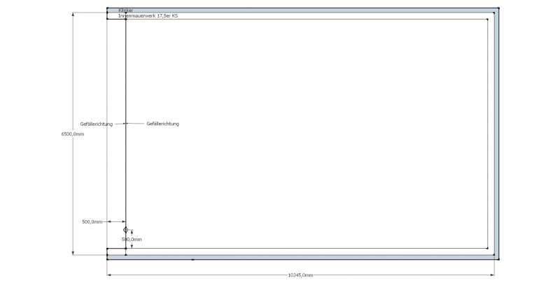

da auf unser Garagendach (Dachgröße ca. 10,35 x 6,50 m) aus Gewichtsgründen kein Gefälleestrich soll, werden wir uns wohl für Gefälleplatten entscheiden. Eine Dämmwirkung wäre aber nicht notwendig.
Gibt es für diesen Zweck Gefälleplatten mit "lausigem" Dämmwert?

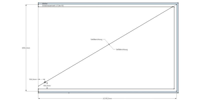

Zweite Frage wäre die Verlegerichtung und Gefälle:
Diagonal wie in Bild 1 oder Vertikal wie in Bild 2?
Oberkante Betondecke ist 2,73 m. Gesamthöhe auf Grenze sind 3 m. Bleiben 0,27 m inkl. Attika. Kommt das aus mit 1 % Gefälle?

    🔴 KRITISCH: Mindestgefälle von 2 % nach DINAbk. 18531 einhalten – 1 % ist baurechtlich und bauphysikalisch unzulässig und führt mit hoher Wahrscheinlichkeit zu Stauwasser und Dachschäden.

    🔴 Gefahr: Ein Gefälle von nur 1 % ist für Flachdächer extrem gering und birgt ein hohes Risiko für dauerhafte Pfützenbildung (sog. "Blasenbildung"). Selbst bei optimaler Ausführung kann dies zu Undichtigkeiten und Folgeschäden an der Bausubstanz führen. Die DIN 18531 empfiehlt für Flachdächer in der Regel ein Mindestgefälle von 2 %.
    ➕ Ergänzung: Gefälleplatten ohne Dämmwirkung sind als "Gefälledämmung ohne Dämmung" nicht sinnvoll, da sie meist aus dämmenden Materialien (z.B. EPS, XPS) bestehen. Alternativ könnten leichte, nicht dämmende Ausgleichsplatten aus Holzwerkstoffen oder spezielle Kunststoffplatten in Betracht gezogen werden. Allerdings ist die Gewichtsreduktion durch den Verzicht auf Dämmung bei einer Betondecke oft vernachlässigbar.
    ⚠️ Korrektur: Die Annahme, dass 27 cm Aufbauhöhe für 1 % Gefälle ausreichen, ist mathematisch falsch. Bei einer Dachlänge von 10,35 m benötigt man bei 1 % Gefälle einen Höhenunterschied von 10,35 cm. Zuzüglich Attika und Plattenstärke (ca. 5-8 cm) wird die verbleibende Höhe von 27 cm knapp, aber machbar. Allerdings ist die Attikahöhe dann sehr gering, was die Abdichtung erschwert.
    👉 Handlungsempfehlung: Beauftragen Sie einen qualifizierten Dachdecker oder Bauingenieur mit der Planung. Lassen Sie das Gefälle auf mindestens 2 % erhöhen, auch wenn dies eine Reduzierung der Attikahöhe oder eine Anpassung der Dachkonstruktion erfordert. Verzichten Sie nicht auf eine fachgerechte Abdichtung und prüfen Sie die Statik der Betondecke für die geplanten Lasten. Eine professionelle Begutachtung vor Ort ist unerlässlich, um spätere Schäden zu vermeiden.

    🔴 Gefahr: Die Annahme, dass "keine Dämmung notwendig" sei, birgt ein erhebliches Risiko: Jede Dachkonstruktion unterliegt der Energieeinsparverordnung (EnEVAbk. bzw. GEG), und selbst Garagen können bei Beheizung oder Anschluss an beheizte Gebäude unter die Dämmvorschriften fallen – ein Verzicht auf Dämmung ist daher nicht pauschal zulässig.
    🔴 Gefahr: Ein Gefälle von nur 1 % bei einer Spannweite von bis zu 10,35 m ergibt eine minimale Höhendifferenz von lediglich ca. 10,4 cm – bei ungenauer Ausführung oder Setzung besteht hohe Stauwassergefahr, die zu Undichtigkeiten, Frostschäden oder biologischem Befall führen kann.
    ⚠️ Korrektur: "Gefälleplatten ohne Dämmung" gibt es nicht im Sinne einer bauphysikalisch zulässigen Lösung – selbst Platten aus hochdichtem Beton oder Zementfaser weisen einen Wärmedurchgangskoeffizienten auf; ein "lausiger" Dämmwert ist kein baurechtlicher Freibrief, sondern möglicherweise ein Verstoß gegen die Anforderungen an den sommerlichen Wärmeschutz oder die Feuchtesicherheit.
    ➕ Ergänzung: Die Verlegerichtung (diagonal vs. vertikal) ist sekundär – entscheidend ist die lückenlose, fugenarme Verlegung mit rückseitigem Kleber oder mechanischer Befestigung sowie die sichere Anbindung an die Dachrandabschlüsse und die Abdichtungsebene.
    ➕ Ergänzung: Die vorhandene Aufbauhöhe von 0,27 m ist knapp bemessen: Neben der Gefälleplatte (min. 30–50 mm) sind mindestens eine Abdichtung (4–6 mm), eine Schutzschicht (15–25 mm) und ggf. eine Belastungsschicht zu berücksichtigen – eine detaillierte Aufbauzeichnung mit allen Schichten ist zwingend erforderlich.
    👉 Handlungsempfehlung: Beauftragen Sie einen zertifizierten Dachdecker oder einen staatlich anerkannten Sachverständigen für Dach- und Abdichtungstechnik, um die statische Tragfähigkeit, die bauphysikalische Eignung der geplanten Aufbauhöhe und die Einhaltung der GEG sowie der DIN 18531 zu prüfen – vor jeglicher Verlegung.

    • GoogleAI sieht Verlegerichtung als entscheidenden Faktor an; DeepSeek und Qwen relativieren dies – Qwen erklärt sie als "sekundär" im Vergleich zur fugenarmen, anbindungssicheren Verlegung.

    Verlegerichtung ⚠️ Abwägung GoogleAI sieht Richtung als entscheidend an; DeepSeek & Qwen priorisieren lückenlose Verlegung und Randanschlüsse – KI-Konsens: Richtung ist zweitrangig gegenüber korrekter Anbindung und Schichtdickenbilanz.
