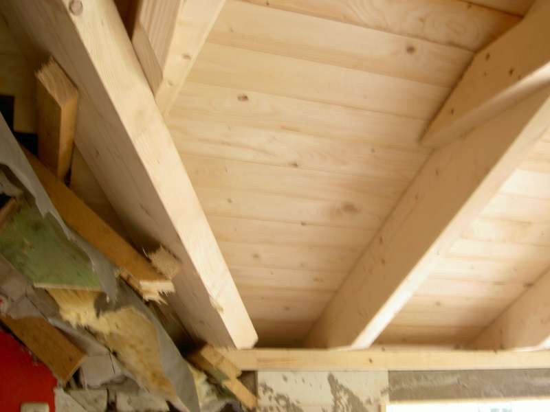

Hallo, wir haben an unser Reitdach einen Anbau bekommen. 24 Grad Walmdach/Ziegel. Eine Wand ist 45 cm Innen Gasbeton außen Ziegel mit Holschicht die andere nur 38 cm Die Fußpfette musste sehr dünn sein und steht auf beiden Seiten über dem Ringanker. Es soll jetzt verputzt werden. Wie (ich weiß noch nicht ob der Maurer das macht) muss die Pfette zum Ringanker abgedichtete werden? Die Schrägen werden nachher ganz dicht gemacht so das die Pfette von innen nicht mehr zu sehen ist.
Hätte nicht vorher ein Kompriband dran gemußt?
Da ich noch eine Besprechung mit Dachdecker und Maurer habe wollte ich mich vorher informieren.

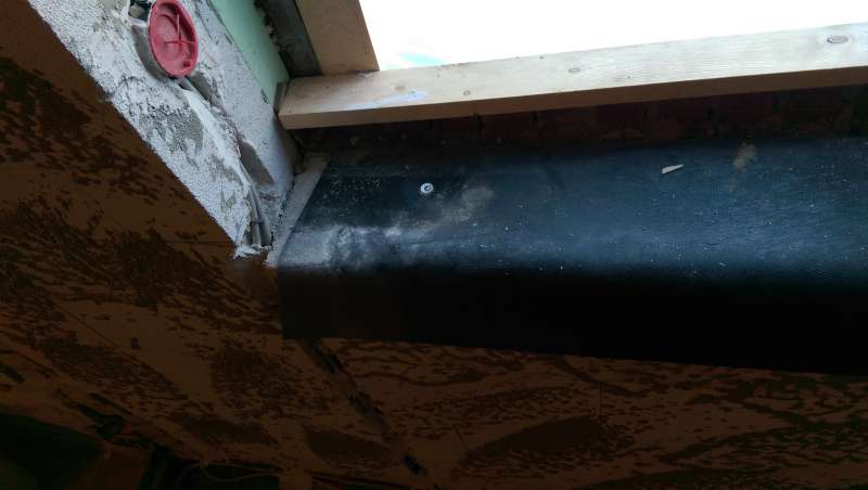

  2. Fußpfette abdichten: Fotos zur Problem-Analyse
    Fotos?
    Wäre sicher leichter, wenn wir uns das mal ansehen könnten! Ein Bild sagt mehr als 100 Worte.
  3. So hier 2 Fotos
    • BAU.DE / BAU-Forum: 1. Bild zu Antwort "So hier 2 Fotos" auf die Frage "Fußpfette zum Ringanker abdichten: Methoden, Materialien & Kosten für dauerhaften Schutz?" im BAU-Forum "Dach"
    • BAU.DE / BAU-Forum: 2. Bild zu Antwort "So hier 2 Fotos" auf die Frage "Fußpfette zum Ringanker abdichten: Methoden, Materialien & Kosten für dauerhaften Schutz?" im BAU-Forum "Dach"
  4. Fußpfette/Ringanker: Kompriband ungeeignet!
    Foto von Josef Schrage
    Nein
    ein Kompriband ist an dieser Stelle nicht erforderlich. Gruß

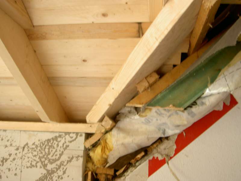

  5. Fensterdichtung: Ampacoll auf Gummimatte kleben – Tipp!
    Fensterdichtung
    So konnte alles klären. Einen Tipp bräuchte ich noch. Der Maurer hat eine dicke Gummimatte in die Fensterleibung zur Rollschicht gelegt. Wie mach ich das nun mit meinem Ampacoll Fensterdichtband das ja mit Kleber aus der Kartusche geklebt wir?
    Danke für die Hilfe
