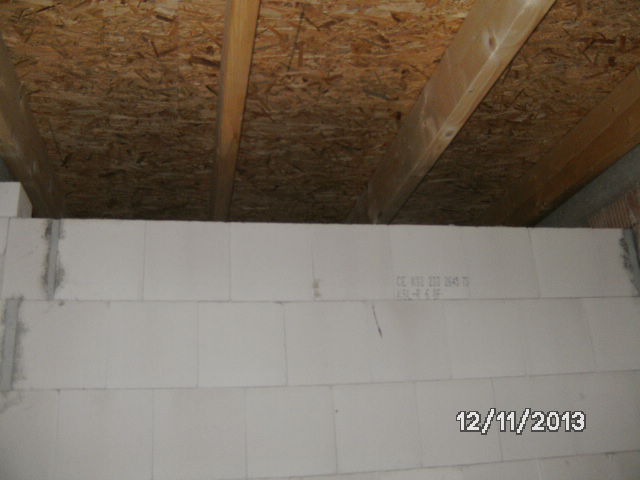

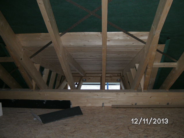

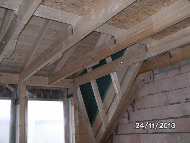

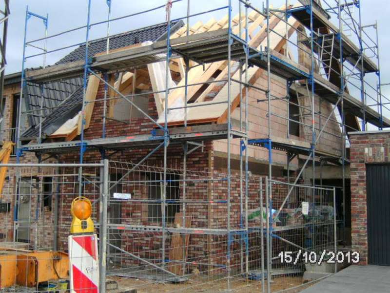

    Hallo, der Spitzbogen soll genutzt werden.
    Aussagen bisher, Gutachter: 1.) Dämmung zwischen den Sparren bis zum First, Dampfbremse durchlegen, geht nicht wegen Mittelpfette oder an Pfette ankleben,
    2.) keine Dämmung unter Dachgaubendach und den Seiten der Gaube oberhalb der Kehlbalken. 3.) Zwischensparrendämmung OG Kehlbalkendecke, darunter Dampfbremse.4.) DGAbk. Spitzbogen ab Mittelpfette bis First dämmen und Bremse verlegen. Somit wäre alles über der OGAbk. Decke (Kehlbalken+ Gaube) ) nicht gedämmt?
    Aussagen Dachdeckermeister:
    1.) Alles dämmen : OG: zwischen den Sparren und Seiten der Dachgauben bis oben, Gaubendach Zwischensparrendämmung bis in den Spitzbogen.
    2.) Dampfbremse überall verlegen und Übergang der Bremse vom Gaubendach zur Dampfbremse Spritzbodenzwischensparrendämmung.
    3. Kehlbalken OG Decke dämmen und Dampfbremse Raumseitig montieren.
    Letzte Aussage: Unterspannbahn nicht winddicht genug, am besten Hinterlüftete Dämmschicht einbauen, Zwangshinterlüftung herstellen durch einsetzen von Stutzen durch Unterspannbahn.
    Ein Thema viele Meinungen. Keinen Plan mehr ...
    Gruß, Alexander aber
  4. Dampfsperre: Spitzbogen beheizen – Kondensat vermeiden!
    Am besten gefällt mir
    "keine Dämmung unter Dachgaubendach und den Seiten der Gaube oberhalb der Kehlbalken"  -  Wie denn dann?
    OK  -  also wird der Spitzbogen nun beheizt und regelmäßig bewohnt oder doch nur als Speicher genutzt?
    Mal davon ausgehend, dass es ein eigentlich beheizter aber seltener benutzter Raum wird, würde ich folgendes vorschlagen:
    Dachgeschoss auf der Innenseite der Dämmung komplett mit Dampfsperre versehen. Details nach DINAbk. 4108-7. Dampfsperre an Dachschrägen, an der Gaube und auch an der Unterseite der Kehlbalkendecke. Letzteres sorgt dafür, dass der evtl. zeitweise ungenutzte Spitzbogen kein Kondensatproblem bekommt.
    Dies sollte ein komplett geschlossene Hülle geben.
    Zusätzlich würde ich auch den Spitzbogen mit Zwischensparrendämmung versehen und ebenfalls raumseitig mit einer Dampfsperre, die bis unten an die andere Dachschrägen-DS angeschlossen wird.
    Ob die USB ausreichend diffusionsoffen ist, muss der Dachdecker wissen. Frage: Haben Sie überhaupt genug Konstruktionshöhe im Bereich der Zwischensparrendämmung, um außen noch 2-3 cm für eine Unterlüftung der USB zu lassen? Kann ich mir nicht vorstellen.
