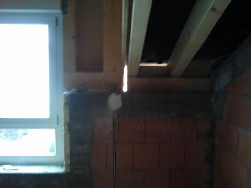

Guten Tag Experten,
haben in unserem Neubau zwei Dachgauben. Kann mir aber beim besten Will
en nicht vorstellen wie ich die seitlichenschlüsse zu bzw. dicht bekommen soll.
Sind diese Lücken (siehe Bild) normal oder muss ich mal mit meinem Dachdecker reden?
Falls es normal ist wie mache ich das am besten zu, sodass das spätere Dämmmaterial auch nicht nass wird?
Schon mal vorab danke für die Hilfe
Liebe Grüße Stefan G

    Eigentlich gibt es für solche Sachen Planungsdetails, damit gerade so ein Mist nicht passiert.
    Deswegen die Frage: wer hat es geplant?

    Architekt hat es geplant ...
    inklusive Ausführungsplanung. Ihrer Antwort entnehme ich, dass es so nicht in Ordnung ist?

    Das ist nur nicht in Ordnung ...
    Das ist nur nicht in Ordnung das ist Kacke im Quadrat. Gerade dafür macht man Ausführungspläne, damit sowas nicht passiert. Nu kann man die Frage stellen, wer hat sich vermessen, der Zimmerer oder der Maurer. Ok, der Maurer ist froh, wenn er auf dem Grundstück bleibt ... 🙂
    Tja, wenn es der Architekt geplant hat, den ranpfeifen, er soll nachbessern lassen.

    Es gibt zwar auch echte Pfeifen in unserer Zunft (wie überall), aber das ein Architekt einen XPS-Streifen innenseitig an einem Ringbalken an der Leibung plant  -  öhhhh? Eher nein! Wenn aber die Ausführungsplanung auch anderweitig ähnlich konsequent ignoriert bzw. nach eigenem Gutdünken interpretiert wurde, dann erklären sich auch solche Lücken. Wer macht denn da die Bauleitung?

    Ralf Du möchtest doch nicht wissen, was ich bei Gesamtbetrachtung dieses "Kunstwerkes" tatsächlich denke? 🙂

    Interessant wäre
    zu wissen ob die linke Seite genauso aussieht! Wenn ja, hat der Maurer die Aussparung etwas zu groß gemacht! Erklärt aber nicht den Spalt Gaupe/Dachsparren. Es sei denn, der Zimmermann hatte den selben Zollstock wie der Maurer:-)
