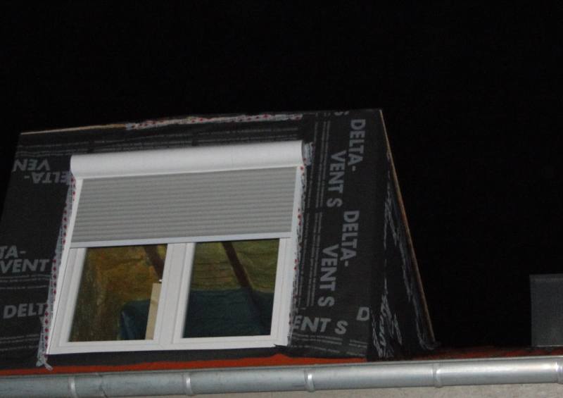

Hallo Zusammen,
wir haben gerade zwei Gauben auf dem Dach aufgebaub bekommen, die in den nächsten Tagen noch mit Zink verkleidet werden. Für mich sieht die Anschlussstelle vom Dach zu der Gaube (aus dem logischen Verständnis heraus) nicht korrekt aus und ich hatte das mit dem Auftragnehmer besprochen der mir versicherte, dass alles Sach- und Fachgerecht (Sachgerecht, Fachgerecht) ist.
Im konkreten handelt es sich um die Unterspannbahn, die an der Gaubenseite nicht hochgeführt wird, sondern einfach abgeschnitten wurde und auf der dann der Rohbau erfolgte.
Von innen kann ich jetzt an der Gaubenseite einerseits auf die Außenseite der Unterspannbahn gucken und andererseits auf die Unterseite der Dachpfannen. Die unter dem Rohbau verbliebene Unterspannbahn wurde leicht eingerollt. Da jedoch am unteren Ende der Gaube ein senkrechter Träger auf der alten Unterspannbahn steht, macht dass m.E. so alles keinen Sinn.
Zu der Bauart habe ich mal ein Schemata angehängt dass ich im World Wide Web (WWW) (
) gefunden habe und dann mal der bei uns durchgeführten Bauart gegenübergestellt.
Gleiches Verfahren ist auch auf der Unterseite der Gaube. Die Unterspannbanh geht nach innen ins Haus. Von außen ist dann eine USB-Platte und eine Dachpfanne mit Anschlussstreifen, über den dann die vom Aufbau stammende Unterspannbahn hängt.
Im World Wide Web (WWW) habe ich zwar das Schemata gefunden, bin mir aber unsicher, welche Richtlinien ggf. meinem Dachdecker die Möglichkeit geben, die von ihm angewendete Bauart belassen zu dürfen oder aber mir die Möglichkeit geben den Aufbau auszubessern. Letzteres geht vermutlich nicht mehr lange, da schon bald die Zinkverkleidung montiert werden soll ...
Kann mir jemand sagen
  1. ob die Bauart richtig/falsch ist
  2. wo ich Richtlinien und schematas hierzu finde
  3. ob es Sinn macht, hier zu intervenieren und die Anpassung einzufordern?
Da der Rohbau und eine prov. Abdichtung (inkl. Seitenpfannen mit flexiblen Abdichtungsstreifen) nebst Fenster schon fertig ist, würde dass wohl bedeuten, dass hier nochmal massiv das Dach geöffnet werden müsste.
Ich komm mit dem Dachdecker nicht weiter, will aber auch die Baumaßnahme so langsam mal abschließen und mit dem Innenausbau beginnen.

    🔴 KRITISCH: Die Unterspannbahn wurde nicht hochgeführt, sondern abgeschnitten und eingerollt – dies verstößt gegen DINAbk. 4108-3 und ZVDH-Richtlinien und birgt unmittelbare Gefahr von Feuchteeintritt, Dämmverlust und Schimmelbildung.
    🔴 KRITISCH: Vor Montage der Zinkverkleidung muss die fachgerechte Nachbesserung erfolgen – danach ist eine Korrektur nur mit Aufwand, Kosten und Bausubstanzschäden möglich.
    ⚠️ WICHTIG: Der behauptete "sach- und fachgerechte" Anschluss durch den Dachdecker widerspricht den anerkannten Regeln der Technik und ist daher fachlich nicht haltbar.
    ⚠️ WICHTIG: Eine wirksame Abdichtung erfordert mindestens 15 cm Hochzug der Unterspannbahn über die Gaubenwand sowie mechanische Fixierung mit Klemmschiene oder Dichtband – kein bloßes Einrollen unter dem Rohbau.

    Der vorliegende Sachverhalt beschreibt eine Gaubenanschluss-Situation, bei der die Unterspannbahn an der Gaubenseite nicht hochgeführt, sondern stumpf abgeschnitten und unter dem Rohbau belassen wurde. Dies weicht von der üblichen fachgerechten Ausführung ab, bei der die Unterspannbahn durchgehend und dicht an die Gaubenkonstruktion angeschlossen werden muss, um einen wind- und regendichten Verbund zu gewährleisten.
    🔴 Gefahr: Die beschriebene Bauart birgt ein erhebliches Risiko für Feuchteschäden. Durch den fehlenden Hochzug der Unterspannbahn kann eindringendes Wasser (z.B. durch Flugschnee oder Starkregen) ungehindert hinter die Gaubenverkleidung und in die Dachkonstruktion gelangen. Dies kann zu Durchfeuchtung der Dämmung, Holzschäden und Schimmelbildung führen, die oft erst Jahre später sichtbar werden.
    ➕ Ergänzung: Die vom Nutzer referenzierte Quelle (energiesparaktion.de) zeigt vermutlich eine korrekte Detailzeichnung nach den Regeln der Technik. Die geltenden Richtlinien finden sich in den Fachregeln des Deutschen Dachdeckerhandwerks (insb. Abschnitt zu Gaubenanschlüssen) sowie in den Herstellervorgaben der verwendeten Unterspannbahn. Eine fachgerechte Ausführung erfordert zwingend einen dauerhaften, schlagregendichten Anschluss der Unterspannbahn an die Gaubenwand, meist mittels Klemm- oder Klemmschienen und Dichtbändern.
    ⚠️ Korrektur: Die Aussage des Dachdeckers, dass alles "sach- und fachgerecht" sei, ist nach der Beschreibung des Nutzers höchstwahrscheinlich falsch. Ein einfaches Abschneiden und Einrollen der Unterspannbahn unter dem Rohbau erfüllt nicht die Anforderungen an einen dauerhaften und dichten Anschluss. Die Behauptung des Handwerkers ist daher kritisch zu hinterfragen.
    👉 Handlungsempfehlung: Sie sollten umgehend intervenieren und die Nachbesserung einfordern, bevor die Zinkverkleidung montiert wird. Beauftragen Sie einen unabhängigen, zertifizierten Sachverständigen für Dachtechnik oder einen Energieberater mit der Begutachtung der Anschlussdetails. Lassen Sie die Mängel schriftlich dokumentieren und fordern Sie den Dachdecker zur fachgerechten Nachbesserung gemäß den gültigen Fachregeln auf. Eine spätere Korrektur ist nur mit erheblichem Aufwand und Kosten möglich.
    Die beschriebene Anschlusskonstruktion einer Gaube an die Unterspannbahn weist gravierende fachliche Mängel auf: Die Unterspannbahn wurde nicht hochgeführt, sondern abgeschnitten und lediglich eingerollt – ein Verstoß gegen die grundlegenden Anforderungen an diffusionsoffene Unterdeckungen gemäß DIN 4108-3 und ZVDH-Richtlinien.
    🔴 Gefahr: Dieser Mangel führt zwangsläufig zu einer unzureichenden Hinterlüftung, erhöhtem Kondensatrisiko im Dachstuhl und langfristig zu Schimmelbildung, Holzfaulnis und Dämmstoffverlust – insbesondere an der kritischen Gaubenseite mit senkrechtem Träger auf der USB.
    🔴 Gefahr: Die fehlende Überdeckung der Unterspannbahn durch die Gaubenverkleidung sowie die unklare Integration der Seitenpfannen mit flexiblen Streifen bergen ein hohes Risiko für eindringende Feuchte, insbesondere bei Winddruck und Schlagregen.
    ⚠️ Korrektur: Das im Web gefundene Schema (energiesparaktion.de/4_19.pdf) zeigt korrekt eine hochgeführte, mindestens 15 cm über die Gaubenwand reichende Unterspannbahn mit dichter Anbindung an die Gaubenverkleidung – nicht die beschriebene abgeschnittene und eingerollte Variante.
    ➕ Ergänzung: Gemäß ZVDH-Merkblatt "Anschlüsse an Gauben" ist die Unterspannbahn stets als durchgehende, winddichte und diffusionsoffene Ebene auszuführen; ein "Abrollen" oder "Einklemmen" ohne mechanische Fixierung und Überdeckung ist ausdrücklich nicht zulässig.
    ❌ Widerspruch: Die Aussage des Auftragnehmers, die Ausführung sei "sach- und fachgerecht", ist fachlich unzutreffend und widerspricht den anerkannten Regeln der Technik sowie den Herstellervorgaben für Unterspannbahnen.
    👉 Handlungsempfehlung: Beauftragen Sie unverzüglich einen unabhängigen, zertifizierten Dachbausachverständigen (z. B. nach DIN 18065 oder mit ZVDH-Zertifizierung), um eine bautechnische Dokumentation und ggf. eine Mängelrüge zu erstellen – dies vor Montage der Zinkverkleidung, da danach die Korrektur erheblich aufwändiger und kostenintensiver wird.

  2. Gaubenanschluss: Innenseite – Fotos als PDF
    Fotos
    Und jetzt noch Fotos von der Innenseite
    Als PDF (wegen Datengröße)

    ich fürchte, da sind noch andere Sachen nicht so ganz richtig. Ohne Ortstermin kann ich aber nichts Näheres sagen. Ich könnte mir aber vorstellen, dass da auch noch Tauwasserprobleme anstehen.
    Gibt es von außen auch Bilder?
  4. Gaubenanschluss: Abdichtung – Fachgerecht oder Mangelhaft?
    Hallo! Danke schnmal für die Antwort ...
    Hallo! Danke schnmal für die Antwort Habe leider nur eins, dass ich im dunkeln gemacht habe und jetzt ist auch wieder dunkel. Versuche morgen mal ein Foto zu machen  -  bin aber auch bis Abends unterwegs und weiß nicht, ob es morgens hell genug ist.
    Aber ich gehe dann richtig mit meiner Annahme, dass das nicht fachgerecht ausgeführt ist, oder?
    Mein Dachdecker behauptet das Gegenteil und ich weiß momentan nicht so ganz weiter. Demnach hätte ich gere irgend etwas, dass ich meinem Dachdecker mal entgegenbringen kann, wenn er dann behauptet, dass alles Sach- und Fachgerecht (Sachgerecht, Fachgerecht) ist und den Normen xy etc. entspricht.

    als nur eine schlecht angeschlossene USB. Ist die Gaupe nach Vorgaben mit Statik oder aus der "Hüfte" heraus gestellt worden?
    Denke auch, dass Sie mal nennen dritten drüber schauen lassen sollten.
