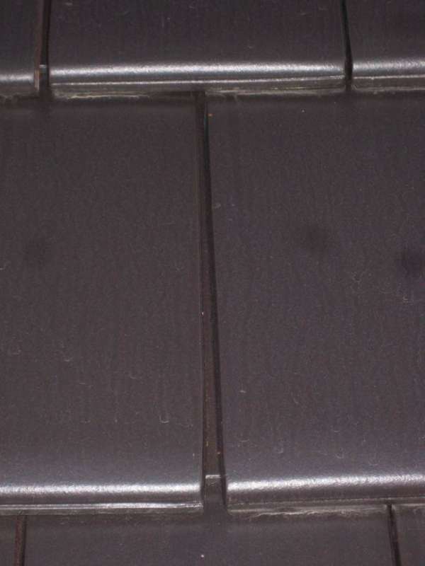

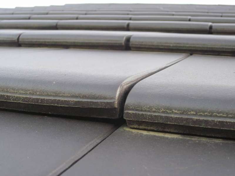

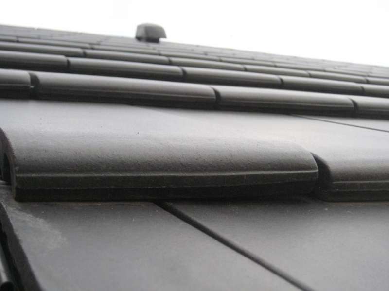

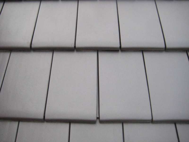

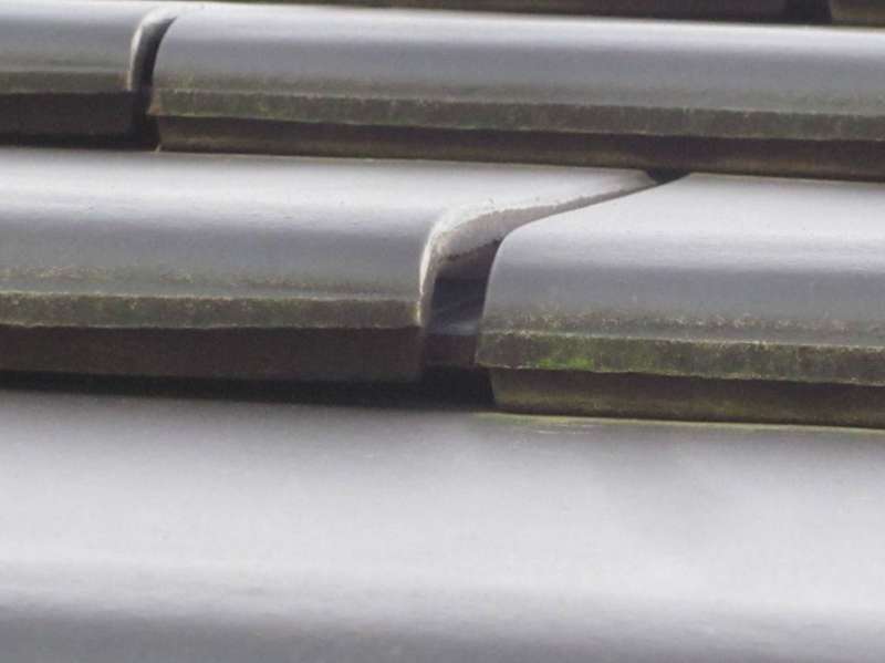

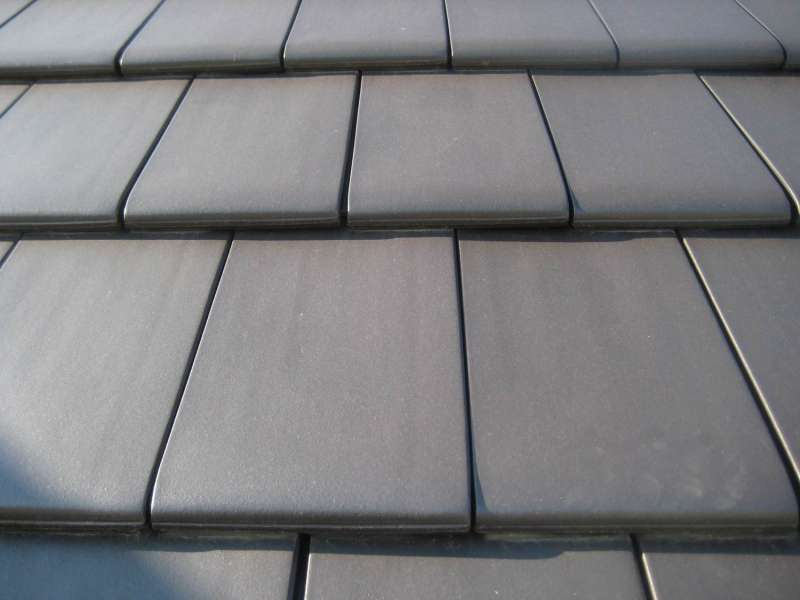

ich habe eine Dach mit dem schönen BMI BRAAS Turmalin letztes Jahr eindecken lassen. Aufgrund der gerdalinigen Form habe ich mich für den Turmalin entschieden.
Leider ist das Ergebnis nicht so überzeugend. Die Ziegel wirken flügelig, die Fugen weisen unterschiedliche Maße auf, sind zum Teil sogar schräg verlaufend.
Mein Dachdecker sieht keinen Mangel in seiner Arbeit (habe ich allerdings bei der Abnahme als Mangel dokumentiert), sondern weist vielmehr auf die Flügeligkeit der Pfannen hin. BMI BRAAS ist der Meinung, die Pfannen sind in Ordnung.
Gibt es ähnliche Erfahrungen mit dem Turmalin?

  2. Braas Turmalin: Verlegefehler am Dachfenster – Ursachenanalyse
    Gezogen
    Der hat die Dachsteine gezogen, um es mit vollem Stein bis ans Dachfenster zu schaffen. In der nächsten Reihe konnte er schneiden, deshalb liegen Sie da enger.
    Sieht für mich nach Verlegefehler aus. Damit das Maß zum Dachfenster passt, hätte er er besser den Ortgangüberstand 1-2 cm kürzer geplant. Sieht es auf der anderen Seite des Dachfensters auch so aus?
    Aber:
    Ein Mangel ist es nicht zwangsläufig.
    Wenn die Verlegeanleitung dadurch noch eingehalten ist (will die jetzt nicht durchlesen) und die Regendichtigkeit dadurch nicht schlechter wird, dann ist es nur noch ein optischer Mangel.
    Und der wird von Sachverständigen aus gebrauchsüblichem Abstand bewertet.
    Daher:
    Können Sie das also noch vom Boden aus erkennen, oder müssen Sie erst aufs Garagendach klettern?

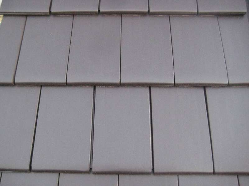

  3. Braas Turmalin: Fugenbild – Beurteilung vom Boden aus möglich?
    Hallo, ja, das ist vom Boden aus ...
    Hallo, ja, das ist vom Boden aus Hallo,
    ja, das ist vom Boden aus zu erkennen, die Verleganleitung von BMI BRAAS hilft hier leider auch nicht weiter (zumindest mir nicht).
    Ja, auf der anderen Seite sieht es genauso aus, dass ganze Dach weist dieses Fugenbild sowohl auf der Nord- als auch auf der Südseite auf.
  4. Braas Turmalin: Toleranzen – Regelmäßigkeit im Fugenbild prüfen
    Dann ...
    wird es ja wieder regelmäßig und könnte von daher tatsächlich innerhalb der Toleranzen sein. Gibt ja noch Dachdecker im Forum, die sich vielleicht melden.
    Der Schnitt am Dachfenster sollte zumindest nachgearbeitet werden.
  5. Braas Turmalin: Flügeligkeit der Dachziegel – Ursache für Mängel?
    Bilder der Pfannen
    vielleicht liegt es ja auch an den Pfannen (die sind sehr flügelig).
    Nach Auskunft des Herstellers sind diese allerdings innerhalb der Norm.
    Aussagen, ob die Verlegung richtig und nach Herstellerrichtlinie erfolgte, konnte ich vom Hersteller nicht bekommen, hier hielt man sich bedeckt.

    hier noch ein paar Bilder von der Fläche. So ganz gleichmäßig wirkt das Fugenbild dann in der Fläche doch nicht. Vielleicht falsch abgeschnürt?

  7. Braas Turmalin: Optische Ruhe vs. Realität – Toleranzen akzeptabel?
    auf der hp steht:
    "Er verleiht dem Dach eine optische Ruhe und Ausgeglichenheit"
    Leider (bisher) nicht dem Eigentümer 😉 Sorry! Das kommt aber noch!
    Für einen Tonziegel sind diese Toleranzen Material- und fertigungsbedingt nicht ganz zu vermeiden. Ich befürchte, dass hier die "zu Lässigkeiten" noch eingehalten werden. Die Alternative in der Hinsicht wäre der Tegalit als Betondachstein gewesen. Was nicht heißt, dass man den einen oder anderen "Ausreißer" nicht doch hätte auswechseln können. Abarbeitungen an die Fenster kann man deshalb trotzdem in einer Linie ausbilden. Ob der ganze da noch ausreichend weit und dicht anschließt wäre zu prüfen. Sind das die alten Fotos von der Abnahme? Hatten Sie zur Abnahme keine Überzeugungsmittel mehr einbehalten?

    Ja, dass gewisse Toleranzen zu erwarten sind, war mir bewusst. Aber in diesem Ausmaß? Der Hersteller selbst behauptet, alles sei innerhalb der Toleranzen gemäß DINAbk. (habe ich sogar schriftlich). Drei Ziegel wurden vermessen, die Messwerte teilte mir der Hersteller dann doch nicht mit, nur eine pauschale Aussage, alles sei in Ordnung. Unabhängig von den Toleranzen laut DIN: Von einem Markenhersteller hätte ich eine höhere Qualität erwartet, die Flügeligkeit ist optisch mehr als deutlich wahrnehmbar. Das man sich hinter der DIN Norm versteckt, ist kaum zu verstehen.
    Aber man sucht in der Regel ja nur einmal im Leben Dachziegel aus, ein unzufriedener Kunde ist vermutlich vollkommen unbedeutend.
    Zur Verlegung gibt es vom Hersteller keinen offiziellen Kommentar. Ja, Überzeugungsmittel sind vorhanden, bringt aber wenig, da der Handwerker felsenfest von seiner qualitativ hochwertigen Arbeit überzeugt ist. Die Fotos stammen aus der Zeit nach der Abnahme.

    Wieviel "extrem" krumme Ziegel haben Sie denn pro Dachseite?
    Weniger als 10 oder mehr als 20? Haben Sie Reserveziegel bekommen? Ich würde nochmal mit dem Dachdecker sprechen.
  10. Braas Turmalin: Schiefe Ziegel – Hersteller überzeugt von Ordnung!
    Anzahl der Ziegel
    ja, das sind sicherlich deutlich mehr als 50 schiefe bzw. winkelige Ziegel, wobei der Hersteller weiterhin der festen Überzeugung ist, alles sei in Ordnung! Für ein deutsches Markenprodukt eine tolle Aussage!
