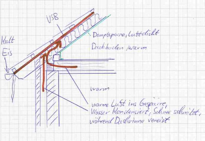

Wärmebrücke: Luftundichtigkeiten an Holzbalkendecke identifizieren
Nicht leicht zu erklären ...
Nicht leicht zu erklären daher habe ich eine schnelle Skizze gezeichnet.
Bei meinem DGAbk.-Ausbau hatte ich das gleiche Problem. Trotz neuer Dämmung taute der Schnee auf dem Dach in Teilbereichen schneller als vorher.
Ursache: Die Altbau-Holzbalkendecke war an der Traufe nicht richtig zugemauert. Dadurch gelangt unter die Dachsteine oder Unterspannbahn warme Luft, welche den Schnee auf dem Dach schmelzen lässt, während die Dachrinne im kalten liegt und vereist. Ich hatte im Winter 2009 riesige Eiszapfen unter der Dachrinne, die ich regelmäßig entfernen musste.
Letztes Jahr habe ich dann ein Gerüst aufgebaut, die unteren Dachsteine abgedeckt und die Luftundichtigkeiten der alten Holzbalkendecke vermörtelt und das Hohlschichtmauerwerk, was am Wandkopf teilweise offen war, zugemauert. Dann die Wärmebrücke Wandkopf noch gedämmt, weil das von Innen beim DG-Ausbau nicht möglich war. Diesen Winter waren keine Eiszapfen mehr da und der Schnee lag schön gleichmäßig auf dem Dach ohne partiell weg zutauen.
So könnte es auch bei Ihnen sein. Das bedeutet dann aber auch: Traufen einrüsten, untere Dachreihen abdecken, nachsehen und ggf. Luftundichtigkeiten schließen. Ob dafür der Dachdecker im Rahmen der Gewährleistung haftbar zu machen ist, glaube ich, wird schwer. Ggf. muss er solche Zusammenhänge nicht vorhersehen. -
