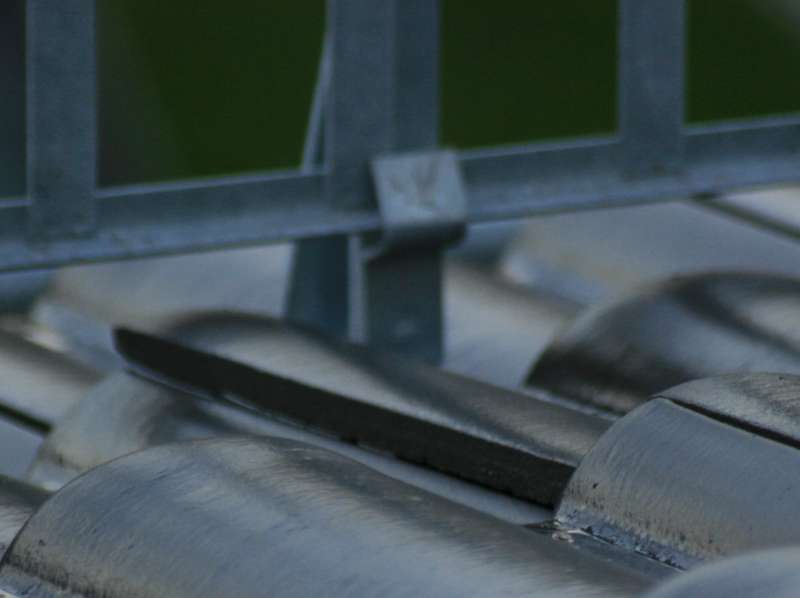

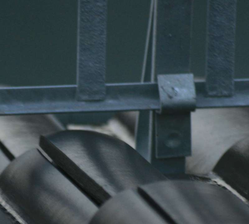

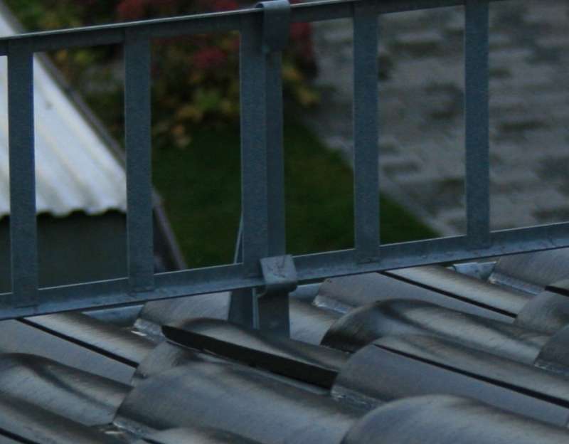

wir haben uns gerade auf unserem Dach Schneefanggitter anbringen lassen. Zu einem stolzen Preis, aber das soll hier nicht das Thema sein.
Es geht mir um die Beurteilung, ob die Montage fachgerecht oder nach dem Minimalprinzip erfolgt ist.
Die Dachpfannen liegen ja nach dem Nut und Feder Prinzip in- bzw. aufeinander.
Dort wo nun die Haltepunkte für die Schneefanggitter unter die Dachpfannen gehen, stehen die Dachpfannen ca. 1 cm hoch.
D.h. die Dachpfannen liegen auf den Montagewinkeln des Schneefanggitters auf.
Da nun zwischen den Dachpfannen ein kleiner Spalt ist, der Wasser ungehindert durchlässt, die Frage an euch, ob es nicht andere bessere Methoden der Montage gibt.
Anbei noch ein paar Bilder zur Verdeutlichung.
Danke für die Unterstützung

    🔴 KRITISCH: Sofortige fachliche Begutachtung durch einen zertifizierten Dachdeckermeister oder staatlich anerkannten Sachverständigen für Dachtechnik – die durch Aufwölbung der Pfannen entstandenen Spalte gefährden die Dachabdichtung und statische Sicherheit.
    🔴 KRITISCH: Keine weitere Nutzung der Schneefanggitter bis zur vollständigen fachgerechten Nachmontage – aktuelle Konstruktion birgt Risiko für unkontrolliertes Abrutschen bei Schneelast und Personen-/Sachschäden.
    ⚠️ WICHTIG: Austausch aller zu dicken oder nicht profilkonformen Montagewinkel gegen speziell auf das jeweilige Pfannenprofil abgestimmte Halterungen nach DINAbk. 18516-1.
    ⚠️ WICHTIG: Verankerung der Schneefanggitter ausschließlich in der tragfähigen Unterkonstruktion (Lattung/Sparren), niemals allein in der Dachdeckung – statische Einleitung der Schneelast muss nachweislich sichergestellt sein.

    🔴 Gefahr: Die durch die Montagewinkel verursachte Aufwölbung der Dachpfannen führt zu offenen Fugen, die Wasser ungehindert eindringen lassen. Dies kann zu Durchfeuchtung der Dachhaut, Schimmelbildung im Dachraum und Schäden an der Dämmung oder der Holzkonstruktion führen. Bei Frost besteht zudem die Gefahr von Eisschäden durch gefrierendes Wasser.
    ➕ Ergänzung: Fachgerechte Schneefanggitter-Montage erfordert spezielle, an das jeweilige Pfannenprofil angepasste Halterungen. Diese werden in der Regel unter die Pfannen geschoben, ohne diese anzuheben. Bei Ziegeln mit Nut-und-Feder-System müssen die Halter exakt in die vorhandenen Vertiefungen passen. Alternativ werden manche Systeme auf der Pfanne montiert und mit einer speziellen Dichtung versehen.
    ⚠️ Korrektur: Die Aussage des Nutzers, dass die Pfannen nach dem Nut-und-Feder-Prinzip liegen, ist korrekt. Die Annahme, dass ein kleiner Spalt zwischen den Pfannen tolerierbar sei, ist jedoch falsch. Jede Abweichung von der planmäßigen Überdeckung gefährdet die Dichtigkeit des Daches.
    👉 Handlungsempfehlung: Beauftragen Sie umgehend einen zertifizierten Dachdeckermeister oder einen Sachverständigen für Dachtechnik mit der Begutachtung der Montage. Lassen Sie die Mängel schriftlich dokumentieren und fordern Sie den ausführenden Betrieb zur kostenfreien Nachbesserung auf. Eine fachgerechte Lösung erfordert den Austausch der Halterungen gegen passende Modelle oder die Verwendung von Unterlegplatten, die die Pfannen nicht anheben. Bis zur Behebung sollten Sie die betroffenen Stellen bei Regen oder Schneeschmelze besonders beobachten.
    Die beschriebene Montage von Schneefanggittern, bei der die Dachpfannen durch die Montagewinkel angehoben und damit vom eigentlichen Verlegeverband abgehoben werden, stellt eine gravierende Verletzung der fachlichen Montageanforderungen dar.
    🔴 Gefahr: Durch das Anheben der Pfannen um ca. 1 cm entsteht ein dauerhafter, nicht abgedichteter Spalt im Dachverband – dies führt zu massivem Wasser- und Schneeeindringen, insbesondere bei Schneeschmelze oder Winddruck, und birgt ein hohes Risiko für Dachschäden, Holzfaulnis und Schimmelbildung im Dachstuhl.
    ⚠️ Korrektur: Eine fachgerechte Schneefangmontage darf niemals die Dachdeckung mechanisch anheben oder deren Abdichtungsfunktion beeinträchtigen; stattdessen sind spezielle, dachdeckungsschonende Befestigungssysteme (z. B. mit Unterdeckhaltern, Dachhaken oder speziellen Pfannenhaltern) nach Herstellerangaben und DIN 18516-1 zu verwenden.
    ➕ Ergänzung: Die Montage muss stets auf der tragfähigen Unterkonstruktion (Lattung oder Sparren) verankert sein – nicht auf der Dachdeckung selbst – und die statische Einleitung der Schneelast in die Tragstruktur muss nachweislich sichergestellt sein.
