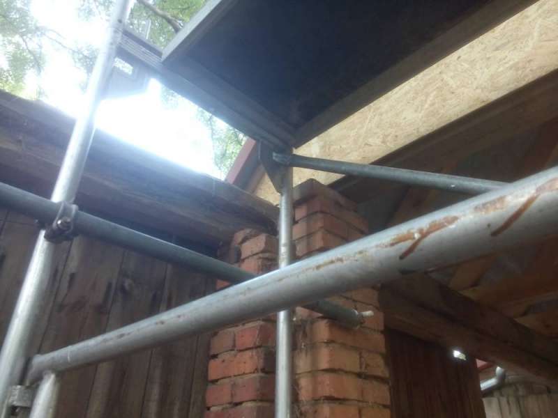

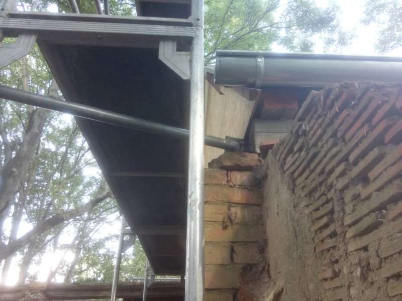

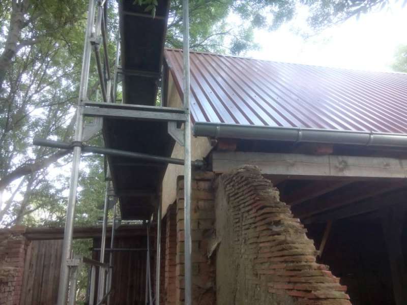

wir sind gerade zu Besuch auf dem Grundstück der Oma meiner Frau. Dort wurde das Dach einer Scheune neu gedeckt. Ich wundere mich ein wenig an der Ausführung an einigen Stellen, und würde gerne wissen, ob es Baumängel sind oder nicht. Es gibt einige Fotos im Anhang.
1. An der einen Giebelseite wurde der Dachüberstand nicht über die gemauert Säulen gezogen, sodass jetzt der Regen direkt auf die Säulen treffen kann (Siehe Foto 1-3).
2. Die OSBAbk.-Platten, die als Träger für einen dünnes Blech/Planken dienen sollen, sind so angebracht, dass etwaiges ablaufendes Wasser direkt auf die Säulen laufen würde. Meines Erachtens fehlt mindestens eine Tropfkante, eigentlich meine ich muss der weiter vor (bei einem größeren Dachüberstand, ebenfalls Foto 1-3).

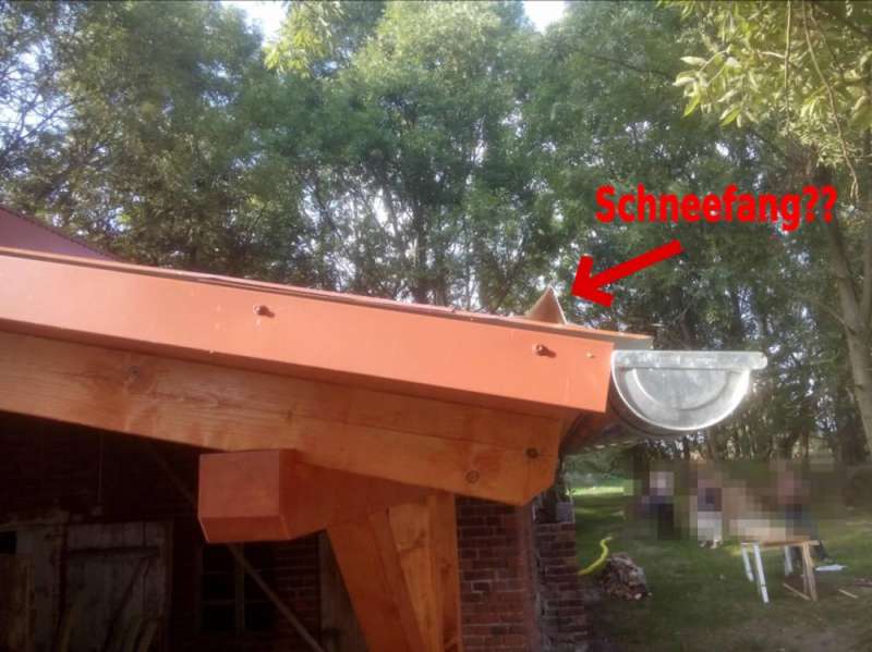

3. Auf dem Vorbau wurde ein kleines Blechdreieck (siehe Foto 4) angebracht, dass angeblich ein Schneefang sein soll. Habe ich in dieser Form noch nicht gesehen.

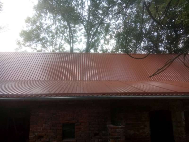

4. Der First ist nicht gerade. In der Mitte gibt es einen ca. 3 cm hohen "Buckel". Ich kann es leider nicht so gut fotografieren, viellenicht aber erkennt man es auf Foto 5.
Sind dies Baumängel? Wenn ja, wie geht man vor? Es stehen noch ein Teil der Rechnung aus.

  2. Dachüberstand: Optischer Mangel oder Ausführungssache?
    frage Oma ma ...
    frage Oma ma was se denn beauftragt hat 😉
    Damit wären die Bilder 1-3 und 5 erledigt. Und aus der Entfernung nen 3 cm Buckel zu messen, wie misst man das? Da das auf dem Bild schon nicht zu erkennen ist, ist es für den unbefangenen Betrachter noch nicht mal ein optischer Mangel.

    Denn vermutlich hat der Dachdecker vorgeschlagen auf einen teuren langen Giebelüberstand zu verzichten und stattdessen die Mauerkronen oberseitig mit einer Klinkerrollschicht abzumauern oder zu verblechen. Einen Mangel kann ich da noch nicht erkennen, sondern nur eine unfertige Leistung, die ggf. gar nicht im Auftrag des Dachdeckers liegt. Und auf den OSBAbk.-Giebel kommt sicher noch eine Verblendung (Brettschalung?), da könnte man die genannten Verblechungen super dahinter aufkanten und fertig!
    Die Sache mit der Beule (Welle) im First müssten Sie nach DINAbk. 18202 prüfen, also nicht nur das Stichmaß (Höhe der Beule) angeben, sondern auch das Bezugsmaß (Länge der Welle).
    Der Schneefang geht so. Schauen Sie sich mal einige Details von Metalldächern an. Da kommt es auf das jeweilige System und auf den Geldbeutel des Auftraggebers an, wie schick die Lösungen werden.

    Zum Schneefang: Sowas kann man bei flachen Blechdächern machen. Das hängt von der Region (Schneeaufkommen) und eben der Neigung des Daches ab. Normalerweise ist der hintere Schenkel aber senkrecht zur Dachfläche, dann ist es effektiver.
