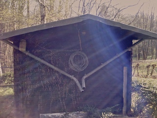

Guten Abend Zusammen,
als Zimmermann und angehender Architekt stöbere ich sehr gerne in diesem Forum.
Nun habe ich selbst eine Frage.
Das Projekt ist ein kleines Waldhäuschen das ein einfaches, neues Dach bekommen soll.
Einfach heißt selbstverklebende Bitumenschindeln auf einem Plattenwerkstoff,
dieser auf Sparren und diese weiter auf Pfetten. Mir geht es im Folgenden um den Plattenwerkstoff.
Das beschriebene Häuslein ist nur ein kleines Beispiel für Einsatzgebiete von Plattenwerkstoffe
und hat daher für mich die große Frage aufgeworfen:
Wie definieren sich
  • Grobspannplatten OSBAbk.
  • Spanplatten
  • Mehrschichtplatten
  • Multiplex-Platten
  • Sperrholzplatten spez. Seekiefer
im Einzelnen?
Statik, Resistenz gegen Feuchtigkeit und Holzschädlinge, Haltbarkeit,
Umweltverträglichkeit, Preis ggf. usw.
Als Fazit Einsatzgebiete und welcher Plattenwerkstoff wird,
die Optik sowie die über Plattenstärke und passendes Sprungmaß
der Sparren erwiesene Statik ausgeklammert,
beim Häuslein im Wald speziell empfohlen.
Ich Danke für die Möglichkeit solche Fragen hier stellen zu können.
Einen schönen Abend
Siggfried Heldt

    Als Zimmermann und angehender Architekt empfehle ich Ihnen, bei der Wahl des Plattenwerkstoffs für Ihr Waldhaus-Dach folgende Aspekte zu berücksichtigen:
    • Statik: Die Platten müssen die Lasten von Schnee, Wind und Bitumenschindeln tragen können. Lassen Sie die Statik von einem Fachmann berechnen.
    • Resistenz gegen Feuchtigkeit: Da es sich um ein Waldhaus handelt, ist eine erhöhte Feuchtigkeitsbelastung zu erwarten.
    • Holzschädlinge: Achten Sie auf einen Schutz vor Holzschädlingen, besonders bei naturnahen Standorten.
    • Haltbarkeit: Wählen Sie einen Werkstoff, der eine lange Lebensdauer verspricht.
    • Umweltverträglichkeit: Berücksichtigen Sie die Umweltverträglichkeit des Materials.
    • Preis: Vergleichen Sie die Preise der verschiedenen Plattenwerkstoffe.
    Für den Einsatz unter Bitumenschindeln eignen sich beispielsweise:
    • OSB-Platten (Grobspanplatten): Sind kostengünstig und bieten eine gute Stabilität. Achten Sie auf eine wasserfeste Verleimung (OSBAbk. 3 oder OSB 4).
    • Multiplexplatten: Sind stabiler und feuchtigkeitsresistenter als OSB-Platten, aber auch teurer.
    • Sperrholzplatten: Eine günstigere Alternative zu Multiplex, aber weniger formstabil.
    Spanplatten sind aufgrund ihrer geringen Feuchtigkeitsresistenz weniger geeignet.
    👉 Handlungsempfehlung: Lassen Sie sich von einem Fachhändler beraten und wählen Sie einen Plattenwerkstoff, der den spezifischen Anforderungen Ihres Waldhauses entspricht. Berücksichtigen Sie dabei die regionale Verfügbarkeit und die Verarbeitungshinweise des Herstellers.

    Als angehender Architekt und Zimmermann hätten Sie eigentlich die Einfachheit meiner Antwort verstehen müssen. Eigentlich müssten Sie wissen, dass Sie zunächst einmal prüfen müssen, ob der genannte Baustoff für diesen Einsatzzweck überhaupt eine ABZAbk. hat (ich weiß, jetzt werde ich tintenpisserig). Wenn Sie dann weiter forschen, werden Sie feststellen, dass in jedem Plattenwerkstoff Leim verarbeitet ist. Ökologisch also unsinnig. Das dann alles noch in Relation zum Preis gesetzt werden Sie feststellen, dass Sie an Rauspund für diesen Einsatzzweck nicht vorbei kommen. Dieses sowohl aus ökologischer und ökonomischer Sicht.
    Und dann habe ich mit den Fachregeln des DDH noch gar nicht angefangen ...
  5. Waldhaus-Dach: Bitumen vs. traditionelle Materialien
    Mit Wohlgefallen lausche ich Ihrer Rede
    "Das Repetieren von Erfahrungswerten ist aber nicht die Antwort auf meine Frage; sie hat einen anderen Anspruch. Dieser ist alles andere als losgelöst von Erfahrungswerten, wohl aber immer rekapitulierend. Momentaufnahmen generieren wieder und wieder flexibel Neues ... "
    Die Sprache der Zimmerleute am Bau ist das nicht ...?
    Zur Sache: für das Häuschen auf dem Bild würde der rekapitulierende Erfahrungswert wohl darauf hinauslaufen, gefalzte Bretter, gewöhnliche Dachlatten und Falzziegel aus gebranntem Ton zu verwenden.
    Selbstklebende Bitumenverbundwerkstoffe sind als Dach weniger dauerhaft als Tonziegel, und das heißt, irgendwann wieder alles runter und ab in die Sondermülltonne. Für Waldhütten noch unpassender als für gewöhnliche Häuser.
