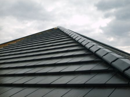

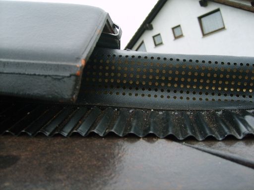

Mein Dach wird zurzeit erneuert, jetzt wurde begonnen den Trockengrat einzudecken. Meine Frage, ist der Abstand der Gratsteine zu den Ziegeln in Ordnung, da man ja, siehe Fotos, an der Unterseite der Gratsteine das Lüfterabdichtband sieht, kann hier nicht bei Regen durch die sichtbaren offenen Lüfterlöcher Wasser eintreten?

    Walher Stylist Brillanz Nero, Glattziegel, Fist und Gratsteine sind in dieser Ausführung geplant. Das Dach hat eine Neigung von 27 °. Hier noch ein Bild. Besten Dank und Grüße

    wirklich
    sichtbare Löcher?
    ... hat die vom Hersteller empfohlene Rolle nicht.
    Es gibt ja dazu auch empfohlene Firstlattenabstände.
    Mal kontrolliert?
    Vor der Abnahme vom Verarbeiter die Einhaltung nachweisen lassen.
    Diese Rollen gehen dann auch mal eher (als die Ziegel) kaputt.
    Schönheit hat Ihren Preis. 😉

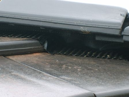

  5. Gratlatte: Abstand 55mm – Wassereintritt durch Lüftungslöcher?
    Gratlatte
    zum Ziegel 55 mm, habe nochmal nachgeschaut die Rolle hat seitlich offene Belüftungslöcher, hier besteht meine Befürchtung des Wassereintrittes. Das Bild bitte vergrößern dann sind die Löcher ganz deutlich zu sehen. Danke und Gruß
    • BAU.DE / BAU-Forum: 1. Bild zu Antwort "Gratlatte: Abstand 55mm – Wassereintritt durch Lüftungslöcher?" auf die Frage "Trockengrat-Montage: Ist der Abstand der Gratsteine zu den Ziegeln korrekt?" im BAU-Forum "Dach"
  6. Trockengrat: Seitliche Wellen – Klebebereich vs. Lüftung
    die
    vielen kleinen seitlichen Wellen
    sind (nur) der plissierte Klebebereich
    (zur Verlängerung des Bandes wegen den vertikalen Ziegelübergängen)
    Dadurch lüftet planmäßig nichts.
    Falls Du das meinst.
    andere Löcher sehe ich nicht.

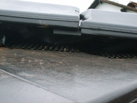

  7. Gratrolle Vario Fol: Offene Löcher – Wassereintritt möglich?
    Gratrolle,
    so, war nochmal auf dem Dach, hier ein Bild mit den offenen runden Löchern, kann nun auch ohne Vergrößerung erkannt werden. Die Gratrolle nennt sich Vario Fol / Aluminium 300 mm Hersteller ist nicht zu erkennen, rechts und links ist das gewellte Aluminiumband was auf die Ziegel geklebt ist, in der Mitte ist die gelochte Folie, diese liegt über der Gratlatte, aber nun zu der Eingangsfrage, ist der Abstand Gratsein zum Ziegel OK, oder sollte der Gratstein nicht wesentlich näher am Ziegel liegen, um hier eine möglichst keine Öffnung für Schnee und Regen zu bilden.
    Danke und Gruß
    • BAU.DE / BAU-Forum: 1. Bild zu Antwort "Gratrolle Vario Fol: Offene Löcher – Wassereintritt möglich?" auf die Frage "Trockengrat-Montage: Ist der Abstand der Gratsteine zu den Ziegeln korrekt?" im BAU-Forum "Dach"
