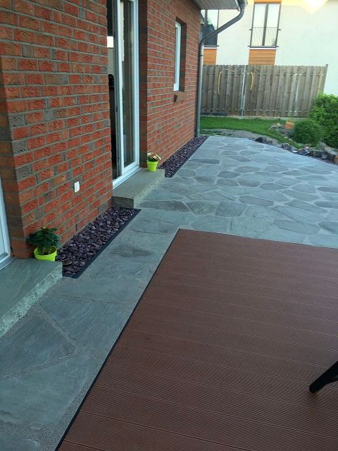

Nun freuen wir uns über eine 40 m² große, teilüberdachte Terrasse. Als nächstes wollen wir die Wetterseiten mit Zip-Rollos schützen und einen Außenkaminofen realisieren ... zunächst kommt nach 1,5 Jahren aber erstmal eine neue Wohnküche mit Panoramakamin.

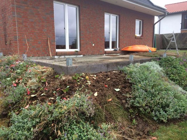

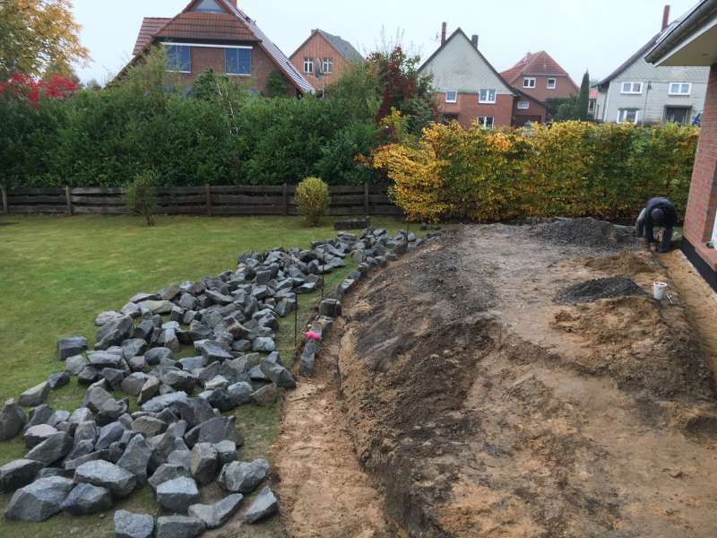

Die Abrissarbeiten der alten Terrasse inkl. Aushub für den Schotter und die Natursteinmauer zogen sich über 2 Wochen hin, bis alles weg war was weg musste.
Nachdem die ca. 10 Tonnen Quarzit Bruchstein in unserer Einfahrt lagen, ging das Tetrisspiel los. Eine Trockenmauer ist ein großes Geduldsspiel. Gleichzeitig wurde der Unterbau Schicht für Schicht aufgetragen. 2 große Blockstufen aus demselben Naturstein wie die Polyonalplatten runden das Bild ab. Nach 1 Monat war der neue Sockel dann soweit fertig.

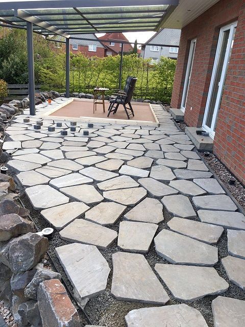

Im Anschluss haben wir ca. 2 Tage lang alle Polygonalplatten sortiert und vorgelegt. Dies ist bei der Größe der Platten (ca. 60 cm) zwingend erforderlich, da das Ergebnis ansonsten nicht zufrriedenstellend ist.
Nachdem alle Platten an Ihrem Platz waren, mussten diese an mehreren Ecken markiert und fotografiert werden. Dann haben wir die Platten Reihe um Reihe (beginnend um das BPC) mit ca. 100 Sack Trass-Drainmörtel und 2 Sack Weber Xerm 854 Flex-Natursteinkleber frisch in frisch gelegt. Das Ergebnis sah ab da an überwältigend gut aus
Nun war es an der Zeit zu verfugen. Der Abschluss, könnte man meinen. Die Kirsche auf der Sahne, so sagt man.

Für uns optisch total gelungen. Noch ordentlich die Beete ausgekoffert, Randsteine betoniert, Unkrautvlies gelegt und 6 m³ Rindenmulch versenkt und voila ... :
