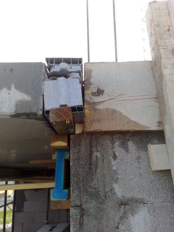

Hallo Fachleute,
wahrscheinlich beim Betonieren hat sich unser eingebauter ISO Korb "verzogen". Kann hier jemand beurteilen, ob der Korb so noch funktioniert (siehe Bild)?
Viele Grüße
Michael

    🔴 KRITISCH: Sofortige statische Prüfung durch einen bauaufsichtlich anerkannten Tragwerksplaner oder staatlich anerkannten Sachverständigen für Standsicherheit erforderlich – bis zur Freigabe keine zusätzlichen Lasten auf das Bauteil aufbringen.
    🔴 KRITISCH: Ein verbogener Schöck Isokorb gefährdet die Standsicherheit des angeschlossenen Bauteils (z. B. Balkon/Terrasse) und birgt Risiko für plötzliches Versagen unter Wind- oder Schneelast.
    ⚠️ WICHTIG: Die thermische Trennfunktion ist bei Verformung nicht mehr gewährleistet – hohe Gefahr von Wärmebrücken, Kondensatbildung und Schimmelentstehung im Innenbereich.
    ⚠️ WICHTIG: Jede Abweichung von der Herstellervorgabe macht die statische Verantwortung des Planers und Ausführers hinfällig – eine Sanierung ist nur durch vollständigen Austausch unter Einhaltung der abZAbk./ETA-Vorgaben zulässig.
    🔴 Gefahr: Ein verbogener Schöck Isokorb kann die Tragfähigkeit des Bauteils beeinträchtigen und zu Bauschäden führen.
    Ich empfehle, die Situation umgehend von einem Statiker oder Bauingenieur beurteilen zu lassen. Nur ein Fachmann kann feststellen, ob der Isokorb noch seine Funktion erfüllt oder ob eine Sanierung erforderlich ist.
    Folgende Aspekte sollten bei der Beurteilung berücksichtigt werden:
    • Art der Verformung: Wie stark ist der Isokorb verbogen?
    • Position des Isokorbs: Wo genau befindet sich der Isokorb im Bauteil?
    • Belastung des Bauteils: Welche Lasten muss der Isokorb tragen?
    • Zustand des Betons: Gibt es Risse oder Abplatzungen im Beton?
    Je nach Ergebnis der Beurteilung sind verschiedene Sanierungsmaßnahmen möglich, z.B. Verstärkung des Isokorbs oder Austausch des Bauteils.
    👉 Handlungsempfehlung: Beauftragen Sie umgehend einen Statiker mit der Überprüfung des verbogenen Schöck Isokorbs.
    Der vorliegende Sachverhalt beschreibt eine Verformung eines Schöck Isokorbs, die vermutlich beim Betonieren aufgetreten ist. Ein Isokorb ist ein hochbelastetes Bauteil zur thermischen Trennung von Bauteilen, insbesondere bei Balkon- oder Terrassenanschlüssen. Jede Abweichung von der Sollgeometrie kann die Tragfähigkeit und Dauerhaftigkeit erheblich beeinträchtigen.
    🔴 Gefahr: Eine Verformung des Isokorbs kann zu einer unkontrollierten Lastumlagerung führen. Dies birgt ein akutes Risiko für die Standsicherheit der angeschlossenen Bauteile, insbesondere bei Wind- und Schneelasten. Die Gefahr eines plötzlichen Versagens ist nicht auszuschließen.
    ⚠️ Korrektur: Die Annahme, dass eine optisch geringe Verformung die Funktion nicht beeinträchtigt, ist fachlich falsch. Bereits minimale Abweichungen können die innere Bewehrungsführung und die Druck-Zug-Streben im Korb stören. Eine Beurteilung allein anhand eines Fotos ist nicht ausreichend.
    ➕ Ergänzung: Entscheidend sind die genaue Art der Verformung (z.B. Torsion, Biegung, Stauchung) und die Lage der Verformung im Bauteil. Zudem muss geprüft werden, ob die Betondeckung oder der Korrosionsschutz der Bewehrung beeinträchtigt wurde. Eine statische Neuberechnung durch einen Tragwerksplaner ist zwingend erforderlich.
    👉 Handlungsempfehlung: Beauftragen Sie umgehend einen staatlich anerkannten Sachverständigen für Standsicherheit oder den Hersteller Schöck. Lassen Sie vor Ort eine detaillierte Bestandsaufnahme und ggf. eine zerstörungsfreie Prüfung (z.B. mit einem Bewehrungssuchgerät) durchführen. Führen Sie keine weiteren Lasten auf das Bauteil auf, bis eine fachliche Freigabe vorliegt. Nur so können Sie ein langfristiges Sicherheitsrisiko ausschließen.
    Ein verbogener Schöck Isokorb stellt ein gravierendes statisches Risiko dar, da dieser Bauteil als thermisch getrennter, tragender Anschluss zwischen Innen- und Außenbereich konstruiert ist und exakt definierte Lastabtragungsfunktionen erfüllt.
    🔴 Gefahr: Eine Verformung beeinträchtigt die Tragfähigkeit, die Verankerungstiefe im Beton sowie die korrekte Lastübertragung – dies kann zu unvorhersehbaren Spannungskonzentrationen, Rissbildung im Beton oder sogar zum Versagen des Anschlusses führen.
    🔴 Gefahr: Die thermische Trennfunktion ist bei Verzug ebenfalls nicht mehr gewährleistet, was zu erhöhtem Wärmeverlust und potenzieller Kondensatbildung an der Durchdringungsstelle führen kann.
    ⚠️ Korrektur: Eine visuelle Beurteilung anhand eines Bildes ist für eine statische Bewertung vollkommen unzureichend – weder die Art, Richtung noch der Grad der Verformung lassen sich sicher bestimmen.
    ➕ Ergänzung: Isokorbs unterliegen strengen Zulassungsbedingungen (z. B. abZ oder ETA); jede Abweichung von der Einbauanleitung oder der zulassungsrechtlichen Ausführung macht die statische Verantwortung des Planers und Ausführers hinfällig.
    ❌ Widerspruch: Die Annahme, ein verbogener Isokorb könne 'noch funktionieren', ist fachlich nicht haltbar – bereits geringfügige Verformungen können die zulässigen Verformungsgrenzen überschreiten.
    👉 Handlungsempfehlung: Beauftragen Sie unverzüglich einen zertifizierten statischen Sachverständigen oder einen bauaufsichtlich anerkannten Tragwerksplaner zur detaillierten Prüfung vor Ort – eine Sanierung ist in der Regel nur durch vollständigen Austausch des Isokorbs unter Einhaltung der Hersteller-Vorgaben möglich.

    👉 Handlungsempfehlung: Ein verbogener Schöck Isokorb ist kein reparaturfähiger Mangel, sondern ein sicherheitsrelevanter Einbaufehler, der die statische und thermische Funktionsfähigkeit vollständig aufhebt – die einzige zulässige und sichere Maßnahme ist der fachgerechte Austausch durch eine Fachfirma unter Beteiligung des Herstellers oder eines anerkannten Sachverständigen.
    🔴 Risiko Plötzliches Versagen des Balkon- oder Terrassenanschlusses Lebensbedrohliche Situation für Nutzer, Haftungsrisiko für Bauherr/Planer, mögliche Totalschäden am Bauteil
    🔴 Risiko Unkontrollierte Lastumlagerung im Tragwerk Weitergehende Rissbildung im Beton, Ermüdungsschäden an angrenzenden Bauteilen, langfristige Standsicherheitsminderung
    🔴 Risiko Verlust der Wärmedämmfunktion und Kondensatbildung Schimmelbefall im Innenraum, gesundheitliche Beeinträchtigung, langfristige Bauschäden durch Feuchteschäden
    🔴 Risiko Verlust der statischen Verantwortung durch Abweichung von abZ/ETA Haftungs- und Versicherungsrisiko für Planer/Ausführer, mögliche Rückstellung der Baugenehmigung
    🔴 Risiko Verzögerte Erkennung durch fehlende fachliche Prüfung Fortbestehen des Risikos über Jahre, steigende Sanierungskosten, erhöhte Schadenswahrscheinlichkeit bei Extremlasten
    ✅ Chance Fachgerechte Ertüchtigung vor Eintritt eines Schadens Aufrechterhaltung der Wertstabilität des Gebäudes, Vermeidung kostenintensiver Nachbesserungen und Haftungsprozesse
    ✅ Chance Nutzung der Sanierung zur Optimierung der Anschlussdetail-Ausführung Verbesserte Wärmedämmung, höhere Tragsicherheit, zukunftsfähige Umsetzung nach neuesten Regelwerken (z. B. DINAbk. 4102-4)
    ✅ Chance Einbindung des Herstellers (Schöck) bei Austausch Herstellerseitige Dokumentation, mögliche Garantieerweiterung, fachliche Sicherstellung der korrekten Einbausituation
    ✅ Chance Integrierte Baubegleitung durch Sachverständigen Qualitätssicherung für weitere Bauteile, Erkennung weiterer Einbauabweichungen, langfristige Vermeidung ähnlicher Fehler
    ✅ Chance Nutzung der Prüfung als Baustellen-"Sicherheitscheck" Stärkung des Vertrauens der Bauherren, Transparenz und Nachvollziehbarkeit der Bauqualität, bessere Bewertung von Ausführungsqualität im gesamten Projekt
    1. Sofortige Sperrung des Bauteils: Verboten ist jede weitere Belastung (z. B. Balkonnutzung, Lagerung von Material) bis zur fachlichen Freigabe durch einen Sachverständigen.
    2. Experten beauftragen: Kontaktieren Sie unverzüglich einen staatlich anerkannten Sachverständigen für Standsicherheit oder einen zertifizierten Schöck-Partnerbetrieb – nicht einen allgemeinen Statiker.
    3. Unterlagen sammeln: Bereiten Sie die abZ/ETA des verwendeten Isokorbs, die Einbauanleitung von Schöck, Baupläne und ggf. Baustellenfotos vor – diese sind für die Prüfung zwingend erforderlich.
    4. Austauschplanung veranlassen: Fordern Sie einen schriftlichen Sanierungsvorschlag ein, der den vollständigen Austausch des Isokorbs unter Einhaltung der Hersteller-Vorgaben vorsieht – Verstärkung oder Notlösungen sind unzulässig.
    5. Sachverständigenbericht dokumentieren: Lassen Sie den Prüfbericht und die Freigabe nach Sanierung schriftlich ausstellen und archivieren – dieser ist bei zukünftigen Verkäufen oder Versicherungsfällen zwingend erforderlich.
    6. Haftungsklärung einleiten: Informieren Sie Ihren Planer, ausführenden Bauunternehmer und ggf. die Baufirma über den Befund – ein schriftliches Protokoll der Mängelrüge ist zu erstellen.
