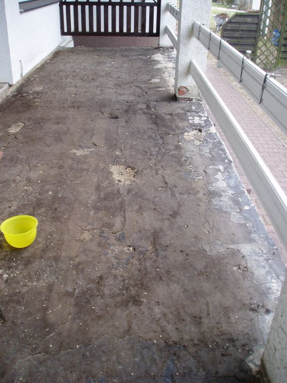

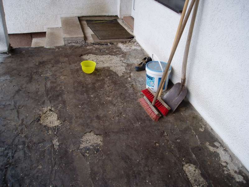

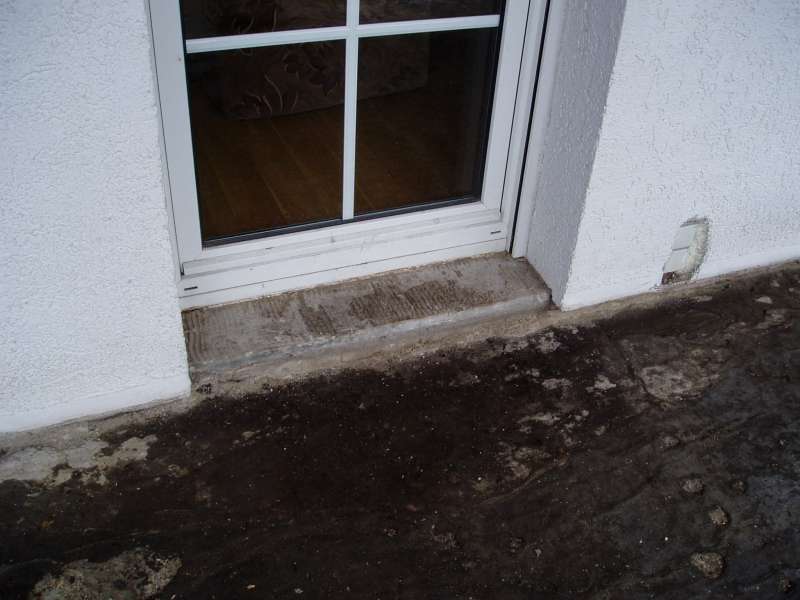

wir wollen unsere Terrasse neu machen bzw. fertigstellen im Moment ist nur der reine Untergrund.
Wie sollte der Aufbau aussehen damit es wasserdicht ist und vor allem alles auch hält.
Die Terrasse ist auf der Wetterseite und hat bei starken Regen Wasser drauf zu stehen.
Wir möchten gern kostengünstig arbeiten und alles selber machen.
Nimmt man lieber Schweißbahnen oder lieber einen Bitumenanstrich damit es dicht wird?
Auf unsere neue Terrasse sollen Natursteine drauf Poly ... oder so die haben wir schon also Bruchsteine.
Für Tipps wäre ich sehr dankbar.
