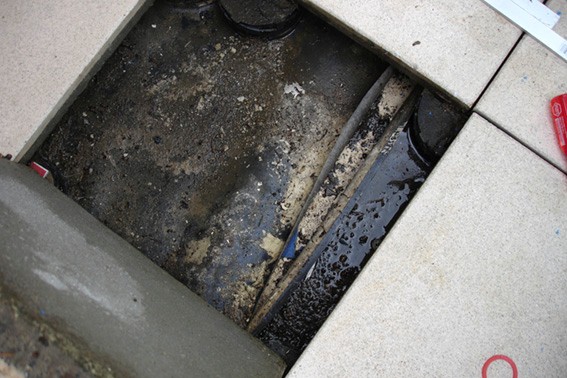

wir wollten unsere Balkonziegel tauschen, anbei ein Bild der alten mit bestehendem Aufbau.
kann dieser so bleiben? die Teile sehen OK aus.
Ist es OK das diese Gummimatte sich einrollt?
anbei ein Bild

    Ich beurteile den Zustand des Balkonaufbaus anhand des Bildes. Es ist wichtig, den gesamten Aufbau zu prüfen, nicht nur die sichtbaren Teile.
    🔴 Gefahr: Eine sich einrollende Gummimatte deutet auf Feuchtigkeit darunter hin. Dies kann zu Schäden an der Bausubstanz führen.
    • Prüfung des Untergrunds: Vor dem Verlegen neuer Fliesen muss der Untergrund auf Risse, Unebenheiten und Feuchtigkeit geprüft werden.
    • Abdichtung: Eine intakte Abdichtung ist entscheidend, um das Eindringen von Wasser zu verhindern.
    • Entwässerung: Stellen Sie sicher, dass das Wasser ordnungsgemäß ablaufen kann.
    Ich empfehle, die Gummimatte vollständig zu entfernen und den Zustand des darunterliegenden Estrichs zu beurteilen. Sind Feuchtigkeitsschäden vorhanden, muss der Estrich saniert werden.
    👉 Handlungsempfehlung: Ziehen Sie einen Fachmann für eine umfassende Begutachtung und Beratung hinzu, bevor Sie neue Fliesen verlegen.
    Der vorliegende Sachverhalt beschreibt die Erneuerung von Balkonfliesen, wobei der bestehende Aufbau und eine sich einrollende Gummimatte thematisiert werden. Eine fachliche Beurteilung erfordert eine detaillierte Analyse der Abdichtungsebene, des Gefälles und der Funktionsfähigkeit der Entwässerung, da Balkone hohen Witterungsbelastungen ausgesetzt sind.
    🔴 Gefahr: Eine sich einrollende Gummimatte kann auf eine unzureichende Verklebung oder eine fehlerhafte Abdichtung hindeuten. Dies birgt ein erhebliches Risiko für eindringende Feuchtigkeit, die zu Bauschäden wie Durchfeuchtung der darunterliegenden Konstruktion oder Schimmelbildung führen kann. Ohne fachmännische Prüfung ist die Dichtigkeit des gesamten Aufbaus nicht gewährleistet.
    ⚠️ Korrektur: Die Aussage "die Teile sehen OK aus" ist trügerisch. Eine visuelle Beurteilung allein reicht nicht aus, um die Funktionsfähigkeit der Abdichtung und des Gefälles zu bestätigen. Insbesondere die Randanschlüsse, Durchdringungen und der Zustand der Gummimatte müssen detailliert geprüft werden.
    ➕ Ergänzung: Entscheidend ist die Überprüfung des gesamten Schichtenaufbaus: Ist eine Trennlage vorhanden? Besteht ein ausreichendes Gefälle von mindestens 2% zur Entwässerung? Sind die Anschlüsse an die Hauswand und die Türschwelle fachgerecht ausgeführt? Diese Punkte sind für die Dauerhaftigkeit der neuen Fliesen essenziell.
    👉 Handlungsempfehlung: Beauftragen Sie einen zertifizierten Fachbetrieb für Abdichtungstechnik oder einen Bausachverständigen. Dieser muss den gesamten Aufbau öffnen, die Gummimatte auf ihre Dichtigkeit und Verklebung prüfen, das Gefälle messen und die Randanschlüsse beurteilen. Nur so kann ein langfristig dichter und schadenfreier Balkonbelag sichergestellt werden.
    Der Sachverhalt betrifft die Erneuerung von Balkonfliesen auf einem bestehenden Aufbau mit sichtbarer rollender Gummimatte – vermutlich einer Abdichtungsbahn – sowie unklaren Schichten darunter. Ein Balkon ist eine hochbeanspruchte, witterungsexponierte Bauteilfläche mit besonderer statischer und bauphysikalischer Relevanz.
    🔴 Gefahr: Eine sich einrollende Gummimatte weist eindeutig auf Verankerungs- oder Haftungsversagen hin – dies bedeutet eine unmittelbare Durchfeuchtungsgefahr für die darunterliegende Konstruktion, inklusive möglicher Schäden an der Tragschale, der Statik oder angrenzenden Bauteilen. Selbst bei scheinbar intakten oberflächlichen Schichten ist die Funktion der Abdichtung bereits kompromittiert.
    ⚠️ Korrektur: Die Annahme, dass "die Teile OK aussehen" und der Aufbau "so bleiben kann", ist fachlich nicht haltbar. Visuelle Intaktheit täuscht bei Abdichtungssystemen häufig – die Funktionsfähigkeit lässt sich nur durch fachkundige Prüfung (z. B. Feuchtemessung, Schichtentfernung zur Kontrolle) bewerten.
    ➕ Ergänzung: Ein funktionsfähiger Balkonaufbau erfordert mindestens: eine tragfähige, rissfreie Unterlage; eine vollflächig verklebte, fugenlose, rückstauwasserdichte Abdichtung mit hochwertiger Anschlussausbildung an Wänden, Geländern und Abläufen; eine ausreichende Gefällesicherung (min. 1,5–2 %); sowie eine witterungsbeständige, rutschfeste Belagschicht mit geeigneter Fugentechnik.
    🔴 Gefahr: Fehlende oder defekte Abdichtung führt langfristig zu Korrosion von Bewehrungsstahl, Betonabplatzungen, Schimmelbildung in angrenzenden Räumen und erheblichen Folgeschäden mit hohen Sanierungskosten.
    ❌ Widerspruch: Es ist nicht zulässig, eine neue Fliesenverlegung direkt auf einer beschädigten oder unverankerten Gummimatte durchzuführen – dies verstärkt das Versagensrisiko und verstößt gegen die allgemein anerkannten Regeln der Technik (z. B. DIN 18531, DIN 18195).
    👉 Handlungsempfehlung: Beauftragen Sie unverzüglich einen zertifizierten Sachverständigen für Bauwerksabdichtung oder einen geprüften Fachbetrieb für Fliesen- und Plattenarbeiten mit spezialisierter Balkon- und Terrassenkompetenz zur umfassenden Aufbauanalyse, Feuchtemessung und fachgerechten Sanierung – inklusive vollständiger Entfernung der defekten Abdichtung und Neuanbringung nach aktuellem Stand der Technik.
