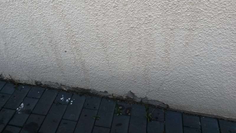

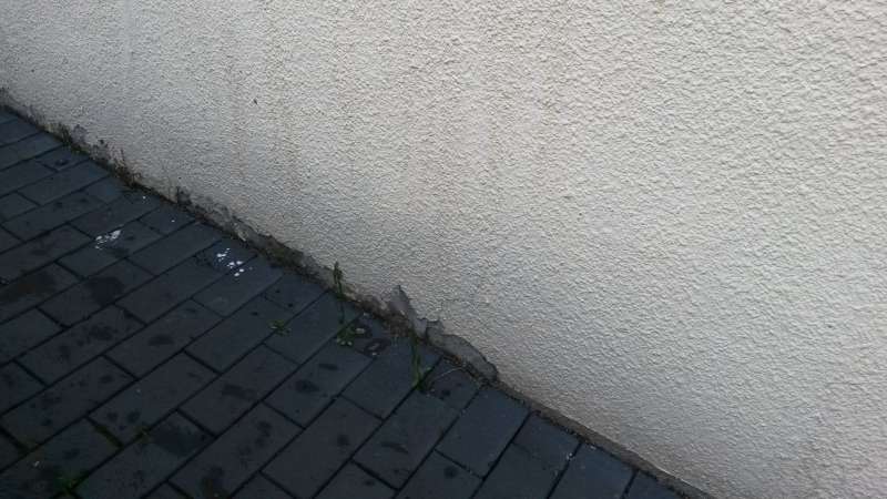

unser Sockel hat leider im Laufe des Jahres mehrere Schadstellen am Übergang zu unseren Pflastersteinen bekommen. Dort platzt nach dem Winter so langsam der Putz ab.
Wie könnte man den Sockel an dem Übergang von Pflasterstein vor Spritzwasser (Salz etc.) besser schützen. Gibt es hierfür entsprechende Profile?

  2. Sockel abdichten: Fotos & Material für Putzreparatur
    Da gibt"s doch Regeldetails ...
    Machen Sie mal ein paar Fotos und schreiben Sie mal, woraus der Sockel gebaut ist (Putz auf Mauerwerk oder WDVSAbk.).
    z.B. STO bietet mittlerweile eine umfangreiche Bibliothek an Ausführungsdetails an.

    Ich habe ein paar Fotos gemacht. Wie zu sehen, blättert im Übergangsbereich der Oberputz ab. Zugegeben habe ich da mitgewirkt, da ich mit dem Messer das aufwachsende Gras bekämpfen wollte ...
    Der Sockel an sich ist ungedämmt. Unter dem Oberputz scheint ein Unterputz vorhanden zu sein, denn sonst müsste mal die Ziegelsteine sehen können.
