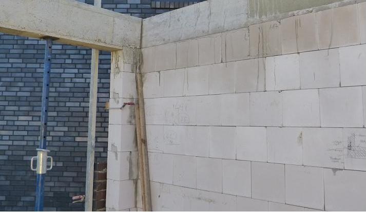

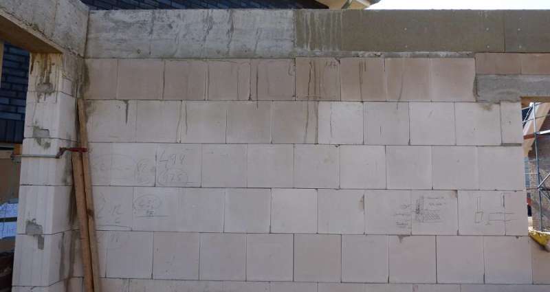

Guten Tag,
scheinbar habe ich meinen ersten Beitrag in diesem Forum in der falschen Kategorie eingestellt, daher hier jetzt hoffentlich richtig 🙂.
Wir haben bei einem kleinen Bauunternehmen den Bau eine Garage 6x9 m beauftragt. Der Ringbalken wurde am Freitag armiert und betoniert. Folgende Infos vorab:
Streifenfundamente Bodenplatte 20 cm Innenwände KS 17,5 Verblender NFAbk. Ringbalken Dach ist als Balkenlage geplant
Ein Statiker, der den Bau eines Nachbarn betreut, hat mich am Freitag angesprochen. Seiner Meinung nach fehlen Stabilisierungen (Stahl?) im Mauerwerk.
Bevor ich auf den Bauunternehmer zugehe, möchte ich mich zu diesem Thema etwas informieren.
Fragen:
1) Kann man die Aussage des Statikers pauschal bestätigen? Warum?
2) Besteht die Möglichkeit, dass wenn z.B. andere Bauteile entsprechend armiert sind, dass statisch keine Stabilisierung im Mauerwerk erforderlich ist?
3) Wie sehen solche Stabilisierungen aus? Stahlstreben? Kann man so etwas nachträglich machen, z.B. als nicht zerstörende "Sanierung"?
Gruß Hannes

  2. Queraussteifung Mauerwerk: Notwendigkeit bei 9m Wandlänge
    Frage ...
    Bekommt die 9 m lange Wand irgendeine Form vpon Queraussteifung? Querwand, biegesteifer Pfeiler usw.  -  Ich nehme mal an, dass es darum geht.
  3. Zusatzinfo: Fenster/Tür in 9m-Wand – Auswirkung auf Stabilität
    Eine 9 m-Wand enthält eine Fenster- und ...
    Eine 9 m-Wand enthält eine Fenster- und eine Türöffnung. Die andere 9 m-Wand weder noch. Beide Wände haben keine senkrecht verlaufende Versteifung, z.B. aus Stahlbeton. Innenwände sind bisher nicht vorgesehen. Der Rohbau steht.
    Zusatzinfo: Die Bodenplatte auf den Streifenfundamenten war in der Planung wohl nicht vorgesehen. Der Maurermeister meinte dadurch bekämme die Garage grundsätzlich schon mehr Stabilität.
    Was ist zwingend erforderlich bzw. wie könnte man es nachträglich lösen?
  4. Ringbalken: Zweiseitige Halterung für Mauerwerk ausreichend?
    Zunächst mal ist es nicht sein Bier
    "Ein Statiker, der den Bau eines Nachbarn betreut, hat mich am Freitag angesprochen. Seiner Meinung nach fehlen Stabilisierungen (Stahl?) im Mauerwerk. "
    Wenn er dazu eine Ansicht hat, sollte er sich genauer ausdrücken und nicht raten lassen.
    Wenn da ein Ringbalken über der Wand angebracht ist, würde ich die Wand als zweiseitig gehalten ansehen.
    Man kann darüber diskutieren, ob der Ringbalken 24 cm breit sein muss und ob er hier vielleicht nur 17,5 cm breit ist. Da ist seine Wirkung deutlich geringer.
    Ein Teil der 9 m-Wand ist sogar dreiseitig gehalten. Der Teil beträgt das 15- oder 30-fache der Mauerstärke. Da müsste ich mal wieder nachsehen oder es schreibt hier jemand, der es auswendig weiß.
    • Pauline Neugebauer
  5. Mauerwerk Stabilisierung: Erforderlichkeit & Positionierung
    Anbei zwei Impressionen. Meine Grundsatzfrage wäre also: ...
    Anbei zwei Impressionen. Meine Grundsatzfrage wäre also: Anbei zwei Impressionen.
    Meine Grundsatzfrage wäre also: Kann man auf Basis dieser Infos sagen, ob derartige Stabilisierungen erforderlich sind?
    Wenn ja, wo müssten sie "stehen"? Mittig in der 9-m-Wand oder in den Ecken?
    Hannes
    • BAU.DE / BAU-Forum: 1. Bild zu Antwort "Mauerwerk Stabilisierung: Erforderlichkeit & Positionierung" auf die Frage "Mauerwerk stabilisieren: Ursachen, Methoden & Kosten für nachträgliche Stabilisierung?" im BAU-Forum "Außenwände und Fassaden"
    • BAU.DE / BAU-Forum: 2. Bild zu Antwort "Mauerwerk Stabilisierung: Erforderlichkeit & Positionierung" auf die Frage "Mauerwerk stabilisieren: Ursachen, Methoden & Kosten für nachträgliche Stabilisierung?" im BAU-Forum "Außenwände und Fassaden"
