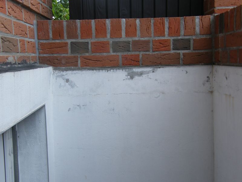

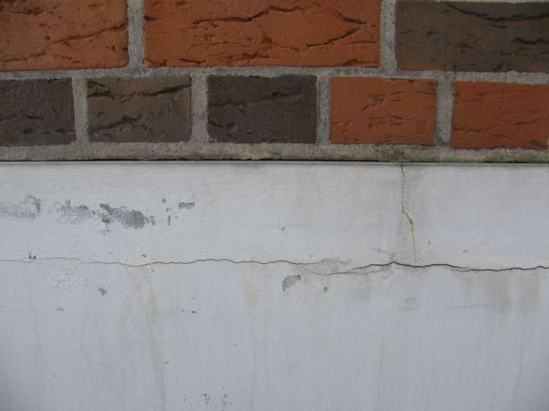

für folgendes Problem suche ich Rat:
Die Außenwand zu meiner Kellertreppe (Kellerhals) ist aus KS erstellt. Auf dieser Wand sind 4 Lagen Vormauerziegel (Klinker von Wienerberger) als Sockel gemauert. Zwischen VZ und KS wurde eine PVC Sperrschicht (Delta) eingebracht. Die KS-Wand wurde außen vertikal mit Bitumenschweißbahnen gegen Erdfeuchte isoliert (drückenden Nässe gibt es nicht, der Grundwasserspiegel ist unterhalb der Kellersohle). Auf dem KS-Wand wurde von innen Armierungsgewebe mit Armierungsmörtel aufgebracht. Das Gewebe deckt auch zwei Lagen des Klinkersockels ab. Auf dem Armierungsmörtel ist anschließend Haftgrund aufgetragen worden. Geputzt wurde bisher noch nicht. Geplant ist ein Buntsteinputz mit 3 mm Körnung.
Auf Höhe der Sperrschicht (Übergang zwischen KS und Klinker) hat der Armierungsmörtel horizontal über die gesamte Wand einen Riss (siehe Fotos).
Weitere Schäden gibt es nicht, eine Nässeproblem besteht auch nicht.
Nun überlege ich, wie ich den Riss vor dem Putzen beseitige.
Ich möchte ungern, den gesamten Armierungsmörtel entfernen und neu spachteln. Daher hatte ich folgende Überlegung: Ich entferne den Armierungsmörtel oberhalb und ca. 25 cm unterhalb des Risses. Unterhalb des Risses versuche ich das vorhandene Armierungsgewebe nicht zu beschädigen (als Ansatz für das neue Gewebe). Auf Höhe der Sperrschicht (des Risses) wollte ich ein Dehnfugenprofil für Außenputz einbringen. An diesem Profil ist seitlich Armierungsgewebe angebracht, sodass sich das Profil mit Armierungsmörtel auf die Wand bringen lässt. Ursprünglich hatte ich bei dem Profil an Protektor 3200 gedacht. Ich benötige ab nur 6 m und dieses Profil erhalte ich nur im Bund (25 m). Daher würde ich auf das Profil von baumit (Art-Nr. 2051155) zurückgreifen, dass ich schon ab 2 m Länge erhalte.
Nun meine Fragen:
1.) Ist meine Überlegung zur Lösung des Problems geeignet?
2.)
Ist das Dehnfugenprofil von baumit für die Problemlösung geeignet?
3.)
Ich denke, dass der neu aufgebrachte Armierungsmörtel mit dem bestehenden keine Verbindung eingehen wird. D.h. an dieser Stelle hätte ich dann wahrscheinlich einen neuen Riss. Ist das richtig? Ist es ratsam, nach dem Einbringen des Dehnfugenprofils, auf die gesamte Wand eine 2. Schicht Armierungsgewebe mit Armierungsmörtel aufzubringen (Vom Wandaufbau wäre es kein Problem)?
Ich würde mich sehr freuen, wenn mir geholfen wird und danke im Voraus.
Im upload füge ich 2 Fotos von der Wand bei.
Viele Grüße

    🔴 KRITISCH: Vor Sanierung unbedingt aktive Setzungen durch Langzeit-Rissüberwachung (min. 3 Monate) und gegebenenfalls geotechnische Prüfung ausschließen.
    🔴 KRITISCH: Feuchteschäden an der Horizontalsperre (PVC-Bahn, Bitumenschweißbahn) oder im Klinkersockel müssen vor Sanierung mittels Feuchtemessung (z. B. CaCl₂-Test oder Widerstandsmessung) nachgewiesen oder ausgeschlossen werden.
    ⚠️ WICHTIG: Ein Dehnfugenprofil darf nur in Kombination mit einer vollständigen Trennfuge im gesamten Putzaufbau (Haftgrund, Armierung, Endputz) eingebaut werden – isolierte Profil-Montage führt zu neuer Rissbildung.
    ⚠️ WICHTIG: Die Armierungsschicht darf nicht vollflächig verdoppelt werden; dies verstärkt Spannungskonzentration und begünstigt neue Risse über der Sperrschicht.
    ⚠️ WICHTIG: Nur zugelassene, systemfreie Dehnfugenprofile (z. B. Baumit Art-Nr. 2051155) verwenden – Kompatibilität mit Buntsteinputz und Außenbereich muss vom Hersteller ausdrücklich bestätigt sein.
    Ich sehe hier ein Problem mit Rissbildung im Außenputz über einer Horizontalsperre. Dies kann verschiedene Ursachen haben, die ich im Folgenden erläutere:
    Mögliche Ursachen:
    • Setzungsrisse: Unterschiedliche Setzungen von Klinker und KS-Mauerwerk können zu Spannungen und Rissen führen.
    • Feuchtigkeit: Aufsteigende oder eindringende Feuchtigkeit kann den Putz schädigen und Risse verursachen. ?
    • Temperaturunterschiede: Unterschiedliche Ausdehnungskoeffizienten der Materialien können bei Temperaturschwankungen zu Rissen führen.
    • Mangelhafte Ausführung: Fehler beim Aufbringen des Putzes oder der Horizontalsperre können Risse begünstigen.
    Zur Sanierung empfehle ich:
    • Ursachenforschung: Eine genaue Analyse der Ursachen durch einen Fachmann ist unerlässlich.
    • Rissbehandlung: Je nach Art und Größe der Risse kommen verschiedene Verfahren in Frage (z.B. Verharzen, Verschließen mit elastischen Fugenmassen).
    • Putzsanierung: Beschädigter Putz sollte fachgerecht saniert oder erneuert werden.
    • Dehnfugen: Das nachträgliche Einbringen von Dehnfugen kann Spannungen reduzieren.
    🔴 Gefahr: Eindringende Feuchtigkeit kann zu Schäden an der Bausubstanz und zu Schimmelbildung führen. ?
    👉 Handlungsempfehlung: Lassen Sie die Risse und die Feuchtigkeitsproblematik von einem erfahrenen Bausachverständigen oder einem Fachbetrieb für Putz- und Mauerwerkssanierung begutachten.
    Der vorliegende Sachverhalt beschreibt eine horizontale Rissbildung im Armierungsmörtel auf Höhe der Sperrschicht zwischen Kellermauerwerk und Klinkersockel. Der Riss ist ein typisches Indiz für unterschiedliche Setzungen oder thermische Bewegungen der beiden Bauteile, die durch die starre Armierung nicht aufgenommen werden konnten. Die geplante Sanierung mit einem Dehnfugenprofil ist grundsätzlich ein fachlich richtiger Ansatz, um zukünftige Spannungen zu kontrollieren.
    ✅ Zustimmung: Die Idee, den Riss nicht einfach zu überputzen, sondern mit einem Dehnfugenprofil zu entschärfen, ist fachlich korrekt. Ein bloßes Verschließen würde mit hoher Wahrscheinlichkeit zu einem erneuten Durchschlagen des Risses führen.
    ⚠️ Korrektur: Die Annahme, dass der neue Armierungsmörtel keine Verbindung mit dem alten eingeht, ist nicht ganz zutreffend. Bei guter Vorbereitung (Anschliff, Reinigung, Haftgrund) ist eine ausreichende Haftung möglich. Das Risiko eines neuen Risses besteht eher an den Stoßstellen des neuen zum alten Gewebe, nicht primär am Mörtel selbst.
    ➕ Ergänzung: Die Verwendung eines Dehnfugenprofils wie dem von Baumit ist für diesen Zweck geeignet. Wichtig ist jedoch, dass das Profil exakt auf Höhe der Sperrschicht und des Risses platziert wird. Eine zweite, vollflächige Armierungsschicht ist nicht zwingend erforderlich, kann aber die Rissicherheit erhöhen. Entscheidend ist die korrekte Überlappung des neuen Gewebes mit dem alten um mindestens 10 cm.
    🔴 Gefahr: Die größte Gefahr besteht darin, dass die Ursache der Rissbildung nicht vollständig geklärt ist. Sollte es sich um aktive Setzungen des Baukörpers handeln, wird auch ein Dehnfugenprofil den Riss nicht dauerhaft verhindern können. Zudem könnte die Sperrschicht aus PVC (Delta) beschädigt sein, was zu einem späteren Feuchteeintrag führen würde.
    👉 Handlungsempfehlung: Vor der Sanierung sollte die Rissbreite über mehrere Monate beobachtet werden, um eine aktive Bewegung auszuschließen. Führen Sie die Sanierung wie geplant mit dem Dehnfugenprofil durch. Achten Sie auf eine fachgerechte Vorbereitung des Untergrunds und eine ausreichende Überlappung des Armierungsgewebes. Beauftragen Sie im Zweifel einen Bausachverständigen, der die Ursache der Rissbildung abschließend beurteilen kann.
    Der beschriebene horizontale Riss im Armierungsmörtel auf Höhe der Horizontalsperre (PVC-Sperrschicht zwischen KS-Wand und Klinkersockel) ist ein typisches Folgeschaden-Muster bei unterschiedlichen Baustoffverhalten und Bewegungseinschränkungen an Materialgrenzen.
    🔴 Gefahr: Der Riss signalisiert eine Trennungsfuge zwischen zwei bauphysikalisch und mechanisch inkompatiblen Systemen – der steifen KS-Wand mit isolierter Außenfläche und dem massiven, temperatur- und feuchteempfindlichen Klinkersockel. Ohne fachgerechte Trennung besteht die Gefahr, dass sich Risse in den nachfolgenden Putzschichten fortpflanzen und zu Ablösungen, Feuchteeintrag oder Frostschäden führen.
    ⚠️ Korrektur: Die Annahme, dass "kein Nässeproblem besteht", ist vorschnell: Die Bitumenschweißbahn schützt nur gegen drückende Feuchte, nicht gegen kapillaren Aufstieg oder Kondensat an der Sperrschicht – gerade an dieser Übergangsstelle entsteht ein Kondensationsrisiko bei Temperaturunterschieden zwischen Kellerinnenraum und Außenwand.
    ➕ Ergänzung: Ein Dehnfugenprofil allein reicht nicht aus – es muss in Kombination mit einer vollständigen, materialgerechten Trennungsfuge im gesamten Putzaufbau (einschließlich Haftgrund und Buntsteinputz) eingebaut werden. Die Profilwahl (baumit Art-Nr. 2051155) ist grundsätzlich geeignet, sofern es für Außenbereich, Putzsystemkompatibilität und mindestens 3 mm Fugenbreite zugelassen ist.
    ❌ Widerspruch: Die Idee, eine zweite Armierungsschicht über die gesamte Wand aufzubringen, ist kontraproduktiv – sie würde die Spannungskonzentration an der Sperrschicht verstärken und neue Rissbildung begünstigen, statt sie zu kontrollieren.
    ✅ Zustimmung: Die geplante lokale Entfernung des Armierungsmörtels ober- und unterhalb des Risses sowie die schonende Behandlung des bestehenden Gewebes als Anschluss sind fachlich nachvollziehbar und entsprechen der üblichen Vorgehensweise bei Trennfugen.
    👉 Handlungsempfehlung: Beauftragen Sie einen zertifizierten Bauphysiker oder einen fachkundigen Putz- und Fassadenfachbetrieb mit Sachkundenachweis nach DINAbk. 18350 und Erfahrung in historischen oder komplexen Sockelaufbauten, um die Trennfuge fachgerecht einzubauen – inklusive Prüfung der Feuchtesituation mittels Feuchtemessung, Auswahl eines zugelassenen Dehnfugenprofils mit vollständiger Systemfreigabe für den geplanten Buntsteinputz und einer detaillierten Anleitung zur Fugenausbildung im Endputz.
