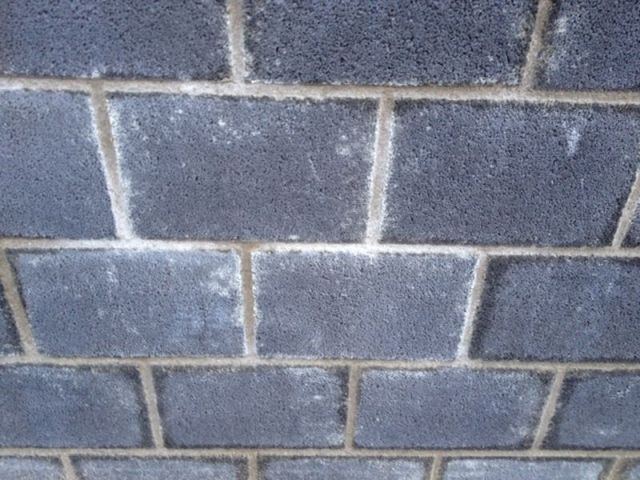

Hallo Forengemeinde,
wir haben eine Schallabsorbierende Mauer gebaut. Auflage des Bauamtes war ein schallabsorbierender Stein und wir haben uns für einen OCT  -  Absorber BriXX entschieden.
Der Stein ist anthrazit und wurde durch eine Baufirma aus unserem Ort gemauert.
Nun mein Problem:
Nach dem verfugen und trocknen der Mauer, sind die Steine verschmiert. Mörtelreste an den Steinen bilden weiße Streifen rund um die Fugen. Ich hatte mehrfach die Maurer gefragt, ob man das nicht vermeiden kann, bekam aber immer die Antwort "Das ist so", "das säuern wir hinterher ab", "das macht man mit einem Hochdruckreiniger weg".
Wir sind total unglücklich mit der Mauer, da sie zur Straße hin aussieht wie eine "alte vergammelte Mauer".
Meine Fragen sind, bekomme ich das weg? Wenn ja wie? Ist das normal das so gemauert wird?
Eventuell kann mir ja jemand etwas dazu sagen.
Grüße Holzwurm

    ⚠️ WICHTIG: Mörtelreste und weiße Streifen (Kalkausblühungen) sind kein "normales" Bauergebnis, sondern ein Mangel – sie müssen bereits während der Verarbeitung durch sauberes Abziehen, Abdecken und sofortiges Abwischen verhindert werden.
    ⚠️ WICHTIG: Jede Reinigungsmaßnahme – auch mechanische (z. B. Bürsten) – muss vorab an einer unauffälligen Stelle getestet werden, da die Empfindlichkeit der offenporigen Oberfläche von Stein zu Stein variiert.
    ⚠️ WICHTIG: Bei Vorliegen von optischen Mängeln ist eine schriftliche Dokumentation und Forderung der ausführenden Firma zur kostenfreien Nachbesserung gemäß VOB/B bzw. BGBAbk. geboten.

    Der vorliegende Sachverhalt beschreibt eine optisch beeinträchtigte Mauer aus schallabsorbierenden Betonsteinen (OCT Absorber BriXX) nach der Verfugung. Die weißen Streifen und Mörtelverschmierungen sind ein häufiges Problem bei der Verarbeitung von Mauerwerk, das jedoch nicht als "normal" oder akzeptabel angesehen werden muss. Die Aussage der Maurer, dies sei "so" und könne mit einem Hochdruckreiniger beseitigt werden, ist fachlich kritisch zu hinterfragen.
    🔴 Gefahr: Der Einsatz eines Hochdruckreinigers auf schallabsorbierenden Betonsteinen birgt ein erhebliches Risiko. Diese Steine haben oft eine offenporige oder strukturierte Oberfläche, die durch zu hohen Druck beschädigt werden kann. Es besteht die Gefahr, dass die Oberfläche aufraut, die Schallabsorption beeinträchtigt wird oder Wasser in das Mauerwerk eindringt, was zu Frostschäden führen kann.
    ⚠️ Korrektur: Die Aussage "Das ist so" ist fachlich unzureichend. Mörtelreste auf Sichtmauerwerk sind ein Mangel, der auf unsauberes Arbeiten zurückzuführen ist. Ein professioneller Maurer sollte durch geeignete Techniken (z.B. Abkleben, sofortiges Abwischen) solche Verschmutzungen vermeiden. Das nachträgliche "Absäuern" ist ebenfalls riskant, da Säuren die Steinoberfläche angreifen können.
    ➕ Ergänzung: Die weißen Streifen sind vermutlich Kalkausblühungen aus dem Mörtel. Diese können oft mit speziellen, für Betonstein geeigneten Reinigern entfernt werden. Eine chemische Reinigung sollte jedoch immer an einer unauffälligen Stelle getestet werden. Mechanische Methoden wie Bürsten mit weichen Borsten sind schonender als ein Hochdruckreiniger.
    👉 Handlungsempfehlung: Beauftragen Sie einen unabhängigen Bausachverständigen oder einen Fachbetrieb für Naturstein- und Betonreinigung mit der Begutachtung. Lassen Sie ein Reinigungskonzept erstellen, das auf den spezifischen Stein (OCT Absorber BriXX) abgestimmt ist. Dokumentieren Sie die Mängel schriftlich und fordern Sie die ausführende Firma zur kostenfreien Nachbesserung auf. Vermeiden Sie eigenmächtige Reinigungsversuche mit dem Hochdruckreiniger, um Folgeschäden zu verhindern.
    Bei schallabsorbierenden Betonsteinen wie dem OCT Absorber BriXX handelt es sich um hochporöse, fein strukturierte Oberflächen, die gezielt Schallenergie absorbieren – und daher besonders empfindlich gegenüber mechanischer und chemischer Beanspruchung sind.
    🔴 Gefahr: Der Einsatz eines Hochdruckreinigers birgt ein extrem hohes Risiko: Die poröse Oberfläche saugt Wasser unter Druck ein, was zu inneren Frostschäden, Ausblühungen, Oberflächenabrieb und dauerhafter Zerstörung der Schallabsorptionseigenschaften führen kann.
    🔴 Gefahr: Säuerung mit Salzsäure oder anderen Säuren ist bei Betonsteinen strengstens untersagt – sie greift den Zementstein an, löst Kalkbestandteile, fördert Ausblühungen langfristig und schädigt die Oberflächenstruktur irreversibel.
    ⚠️ Korrektur: Die Aussage "Das ist so" ist fachlich unzulässig: Mörtelverschmutzungen müssen bereits während der Verarbeitung durch sauberes Abziehen, Abdecken und sofortiges Abwischen verhindert werden – nicht nachträglich "weggemacht" werden.
    ➕ Ergänzung: Weiße Streifen stammen meist von Zementausblühungen (Effloreszenzen), die bei unzureichender Trocknung oder Feuchteeintrag entstehen – sie sind kein Zeichen für "normale" Bauausführung, sondern für mangelhafte Baustellenhygiene und fehlende Oberflächenschutzmaßnahmen.
    ✅ Zustimmung: Die Unzufriedenheit mit dem Erscheinungsbild ist vollkommen nachvollziehbar: Eine schallabsorbierende Mauer muss sowohl funktionell als auch optisch hochwertig sein – optische Mängel beeinträchtigen die Akzeptanz und können auch die Wahrnehmung der Schallwirkung negativ beeinflussen.
    👉 Handlungsempfehlung: Beauftragen Sie unverzüglich einen zertifizierten Sachverständigen für Bauwerksabdichtung und Oberflächen (z. B. nach DINAbk. 18022 oder mit Zertifizierung durch die Deutsche Gesellschaft für Zerstörungsfreie Prüfung), der die Oberflächenintegrität, das Ausmaß der Verschmutzung und mögliche Schäden begutachtet – eine Eigenreinigung ist unter keinen Umständen zu empfehlen.

    • DeepSeek und Qwen ergänzen entscheidend: Weiße Streifen sind meist Kalkausblühungen (Effloreszenzen), kein "Mörtelrest", sondern ein Hinweis auf Feuchteeintrag oder mangelhafte Trocknung – GoogleAI nennt sie lediglich "Mörtelverschmierungen".

  2. Sichtmauerwerk: Ausblühungen durch wasserlösliche Salze
    Ausblühungen
    es sind wohl Ausblühungen von wasserlöslichen Salzen, schau mal unter Google
