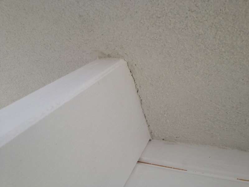

Wir streiten uns nun schon sehr lange mit unserem Generalunternehmer wegen der korrekten Verarbeitung des Außenputzes.
Beim Auftragen der zweiten Putzschicht wurde die komplette Holzuntersicht mit Putz vollgeschmiert und eine Acrylfuge angebracht. Die Acrylfuge reißt nun schon sehr deutlich. Es macht den Eindruck, als hätte die Putzfirma das Putzmaterial bzw. das Acryl richtig in das Holz einmassiert hat.
Anbei einige Fotos.
Wir wohnen nun gut sechs Wochen in unserem Haus und wir haben schon sehr viele solcher Risse.
Hätte der Generalunternehmer den Putz mit einem Kellenschnitt oder einer Folie von der Untersicht trennen müssen, oder ist die Ausführung mit Aryl gängig. In unserem Vertrag wurde diese Ausführung nicht genauer beschrieben.

  2. Acrylfuge: Kontraproduktiv im Neubau – Alternative Sollbruchstelle
    Foto von Martin Kempf
    die Acrylfuge war kontraproduktiv
    das Ausspritzen mit Acryl kann ich bei einem Altbau machen, wo das Bauholz schon seine endgültige Form erreicht hat, im Neubau geht es nach hinten los. Die Regelausführung im Neubau heißt: Sollbruchstelle vorsehen mithilfe eines eingeputzten und bündig abgeschnittenen, Klebebands, was gut imprägniert ist und wenig Anhaftung ermöglicht. (PE-Band geht, PVC-Band glatt von Barnier auch). Der Abriss wird auf alle Fälle kommen, aber er soll mehr oder weniger geradlinig als Sollbruchstelle kommen und nicht wild reißen und Anhaftungen am Holz zurücklassen.

  3. Mangelbeseitigung Außenputz: Einbehalt der Gesamtsumme berechtigt?
    Wir haben uns deswegen ...
    Wir haben uns deswegen einen Betrag von der Gesamtsumme einbehalten. Wir beabsichtigen diesen nicht zu bezahlen, wenn die Firma den Mangel nicht beseitigt bzw. beseitigen kann.
    Der Bauleiter hat schon leise durchklingen lassen, dass der Mangel wohl eher nicht mehr zu beseitigen ist.
    Ursprünglich hatte ich nach langem hin und her einen Termin (31.07.12) bis zur Beseitigung vorgegeben. Jetzt wurde letzte Woche versucht die Stellen auszubessern, leider ohne Erfolg.
    Die Putzfirma hat mir folgendes geschrieben: "an o.g. Bauvorhaben wurde ein Faserleichtputz, als Unterputz aufgebracht. Der unmittelbare Anschluss des Grundputzes wurde durch einen Kellenschnitt getrennt und dauerelastisch mit Acryl verschlossen.
    Anschließend wurde der Edelputz aufgetragen. Die Arbeiten wurden von uns nach heutiger Stand der Technik ausgeführt. "
    Wir sind uns nun nicht mehr ganz so sicher, wie wir uns verhalten sollten ... ☹
