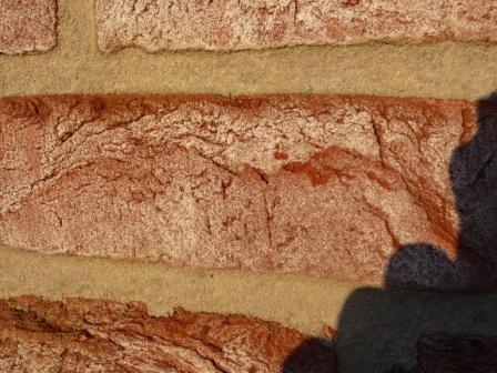

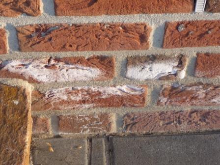

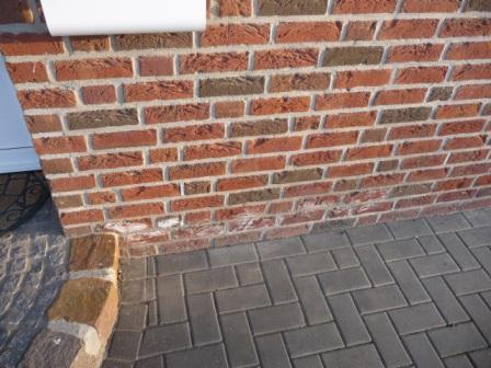

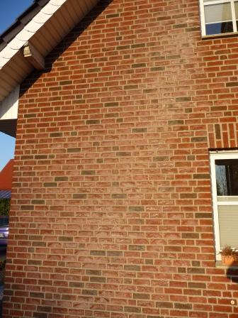

Hallo, wir haben vor zwei Jahren ein Haus mit Baujahr 2000 gekauft. An der Wetterseite (Westseite) sind unschöne Ausblühungen/Zementschleier am gesamten Verblender zu sehen. Vorne an der Nordseite sind über dem Pflaster ebenfalls unschöne Flecken zu sehen. Wir haben den "HG Hagesan Fassadenreiniger Klinker-Fassaden-Reiniger" angewendet  -  leider mit mäßigen Erfolg. Nur die Flecken an der Nordseite verschwanden. An der Westseite hatten wir keinen Erfolg. Uns ist klar, dass mit der Anwendung eines speziellen Reinigers trotzdem die Ausblühungen ggf. nach einem Jahr wieder erscheinen werden. Der Klinker/Verblenderhersteller ist uns unbekannt und kann nicht mehr ermittelt werden.
Mir hat ein Vertreter eines Chemieunternehmens Salzsäure empfohlen. Nur weiß ich nicht, wie ich diese sicher anwenden kann. Außerdem gibt es ja verschiedene Salzsäurearten.
Wie bekomme ich mein Problem wenigstens etwas im Griff? Gibt es ein vernünftigeres und besseres Mittel als HG? Wie und welche Salzsäure wende ich ggf. an? Welche Sicherheitsmaßnahmen sind dabei zu treffen? (bin Laie)
Vielen Dank für Ihre Antwort und Hilfe.
Mit freundlichen Grüßen

    🔴 KRITISCH: Salzsäure darf bei Klinker- oder Verblenderfassaden grundsätzlich nicht angewendet werden – sie zerstört die Oberfläche, fördert neue Ausblühungen und gefährdet Gesundheit sowie Bausubstanz.
    🔴 KRITISCH: Vor jeder Reinigung muss die Ursache der Ausblühungen (z. B. aufsteigende Feuchtigkeit, beschädigte Fugen, mangelhafte Entwässerung) professionell ermittelt werden – Symptombekämpfung ohne Ursachenanalyse führt zu Wiederauftreten und Folgeschäden.
    ⚠️ WICHTIG: Jede Reinigung erfordert vorherige Prüfung der Verblenderart, Fugenmörtelverträglichkeit und Materialzusammensetzung – eine Material- oder Mörtelanalyse durch einen zertifizierten Baustoffprüfer ist dringend empfohlen.
    ⚠️ WICHTIG: Schonende Reinigungsmethoden (z. B. Bürsten, Wasser, spezielle Klinkerreiniger) sind zu bevorzugen; säurehaltige Mittel dürfen nur bei bestätigter Verträglichkeit und stets mit vollständiger Neutralisation nach Gebrauch eingesetzt werden.
    ⚠️ WICHTIG: Eine Imprägnierung ist erst nach vollständiger Trocknung und Ursachenbehebung sinnvoll – bei bestehender Feuchtigkeit verstärkt sie Schäden und beschleunigt Ausblühungen.
    Ich verstehe, dass Sie Ausblühungen an Ihrem Verblender haben. Diese entstehen, wenn Salze aus dem Mauerwerk an die Oberfläche transportiert werden und dort kristallisieren. Das sieht nicht nur unschön aus, sondern kann auch Bausubstanz schädigen.
    🔴 Gefahr: Die Verwendung von Salzsäure kann bei unsachgemäßer Anwendung zu Schäden am Verblender und zu gesundheitlichen Problemen führen. Zudem können aggressive Reiniger die Oberfläche aufrauen und das Problem langfristig verschlimmern.
    • Ursachenforschung: Klären Sie die Ursache der Ausblühungen. Ist es aufsteigende Feuchtigkeit, Schlagregen oder ein Baumangel?
    • Schonende Reinigung: Verwenden Sie zunächst eine Bürste und Wasser, um lose Ablagerungen zu entfernen. Bei hartnäckigen Ausblühungen können Sie spezielle Fassadenreiniger für Klinker verwenden, die für den jeweiligen Verblender geeignet sind. Beachten Sie die Herstellerangaben genau.
    • Neutralisation: Nach der Reinigung mit säurehaltigen Reinigern ist eine Neutralisation mit klarem Wasser wichtig, um weitere Schäden zu vermeiden.
    • Schutzmaßnahmen: Um zukünftige Ausblühungen zu verhindern, sollten Sie die Fassade imprägnieren. Eine Imprägnierung macht die Oberfläche wasserabweisend und verhindert das Eindringen von Feuchtigkeit.
    👉 Handlungsempfehlung: Bevor Sie aggressive Reiniger verwenden, testen Sie diese an einer unauffälligen Stelle. Bei Unsicherheit empfehle ich, einen Fachmann (z.B. einen Fassadenreiniger oder einen Bausachverständigen) zu Rate zu ziehen.
    Der vorliegende Sachverhalt beschreibt Ausblühungen an Verblendern eines Hauses aus dem Jahr 2000, die durch Reinigungsversuche mit einem handelsüblichen Fassadenreiniger nur teilweise behoben werden konnten. Die Empfehlung eines Chemikalienvertreters, Salzsäure einzusetzen, ist aus fachlicher Sicht äußerst kritisch zu bewerten, insbesondere da der Fragesteller als Laie keine Erfahrung mit solchen Gefahrstoffen hat.
    🔴 Gefahr: Die Anwendung von Salzsäure durch einen Laien birgt erhebliche Risiken für die Gesundheit (ätzende Dämpfe, Verätzungen der Haut und Augen) sowie für die Bausubstanz. Falsch dosierte oder unsachgemäß aufgetragene Säure kann die Fugen und die Oberfläche der Verblender dauerhaft schädigen, was zu Folgeschäden wie Frostsprengung führen kann.
    ➕ Ergänzung: Ausblühungen sind meist wasserlösliche Salze, die durch Feuchtigkeit aus dem Mauerwerk an die Oberfläche transportiert werden. Der mäßige Erfolg des HG-Reinigers deutet darauf hin, dass die Ursache nicht oberflächlich liegt, sondern tiefer im Mauerwerk verankert ist. Eine dauerhafte Lösung erfordert daher die Beseitigung der Feuchtigkeitsquelle, nicht nur die chemische Reinigung der Oberfläche.
    ⚠️ Korrektur: Die Aussage, dass Ausblühungen nach einem Jahr wieder erscheinen, ist nicht zwingend. Wenn die Ursache (z.B. aufsteigende Feuchtigkeit, Spritzwasser oder mangelhafte Abdichtung) behoben wird, können die Ausblühungen nach einer professionellen Reinigung dauerhaft fernbleiben. Eine reine Symptombekämpfung ohne Ursachenanalyse ist nicht zielführend.
    👉 Handlungsempfehlung: Beauftragen Sie umgehend einen zertifizierten Bausachverständigen oder einen Fachbetrieb für Fassadenreinigung. Dieser kann die genaue Ursache der Ausblühungen ermitteln (z.B. durch eine Feuchtigkeitsmessung) und ein abgestimmtes Reinigungsverfahren vorschlagen. Verzichten Sie auf Eigenversuche mit Salzsäure oder anderen aggressiven Chemikalien. Lassen Sie vor der Reinigung unbedingt die Art des Verblenders und die Fugenmörtelverträglichkeit prüfen, um Schäden zu vermeiden.
    Ausblühungen am Klinkerverblender sind typischerweise Auswaschungen von löslichen Salzen (z. B. Kalziumkarbonat, Sulfate oder Nitrate) aus dem Mörtel oder dem Steinmaterial selbst, die durch Feuchtigkeit an die Oberfläche transportiert und dort kristallisieren. Bei einem Baujahr 2000 ist eine noch aktive Auswaschung ungewöhnlich – dies deutet auf eine anhaltende Feuchteeinwirkung (z. B. fehlende oder beschädigte Fugenabdichtung, kapillare Aufstiegsfeuchte, oder mangelhafte Entwässerung) oder auf eine chemisch instabile Mörtelzusammensetzung hin.
    🔴 Gefahr: Der Einsatz von Salzsäure ist extrem gefährlich und bei Klinker- oder Verblenderfassaden grundsätzlich abzulehnen: Sie greift Silikate und Kalkbestandteile an, zerstört die Oberflächenstruktur, fördert neue Ausblühungen durch verstärkte Auslaugung und kann zu dauerhaften Verfärbungen, Frostschäden oder Fugenaufweitung führen.
    ⚠️ Korrektur: Die Empfehlung eines Chemievertriebsmitarbeiters, Salzsäure einzusetzen, ist fachlich unzulässig und widerspricht den geltenden Richtlinien (z. B. DINAbk. 18515, RAL-RG 820) für die Reinigung von keramischen Fassadenbaustoffen.
    ➕ Ergänzung: Der mäßige Erfolg mit dem HG-Reiniger deutet darauf hin, dass es sich nicht um oberflächlichen Zementschleier (der mit alkalischen Reinigern entfernt wird), sondern um tief sitzende Salzausblühungen handelt – diese erfordern keine aggressive Chemie, sondern eine systematische Ursachenanalyse.
    ➕ Ergänzung: Ohne Kenntnis des Verblenderherstellers und der verwendeten Mörtelart ist eine langfristige Sanierung nicht möglich; eine Materialanalyse durch einen zertifizierten Baustoffprüfer ist dringend erforderlich, um die Salzart und deren Herkunft (Mörtel, Stein, Untergrund) zu identifizieren.
    🔴 Gefahr: Unkontrollierte Reinigungsversuche können die Fassade dauerhaft schädigen, die Wasseraufnahme erhöhen und die Bildung neuer Ausblühungen beschleunigen – insbesondere bei fehlender Trockenzeit oder unzureichendem Spülen.
    👉 Handlungsempfehlung: Beauftragen Sie umgehend einen zertifizierten Sachverständigen für Bauwerksdiagnostik (z. B. nach DIN 18008 oder mit Zertifizierung durch die Deutsche Gesellschaft für Zerstörungsfreie Prüfung – DGZfP), der eine Feuchtemessung, Mörtelanalyse und Ursachenbewertung durchführt – vor jeglicher weiteren Reinigungsmaßnahme.
