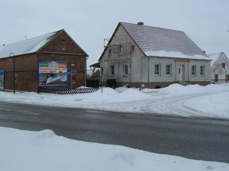

Fassadenfarbe auf Klebe- und Armierungsmörtel: Welche Farbe, Aufbau & Grundierung?
In diesem Forum sind Sie: Außenwände und FassadenFassadenfarbe auf Klebe- und Armierungsmörtel: Welche Farbe, Aufbau & Grundierung?
🔴 KRITISCH: Der Klebe- und Armierungsmörtel (KAM) ist gemäß ETAG 004 und DINAbk. EN 13501-1 grundsätzlich nicht als sichtbare Endschicht zugelassen – eine Farbbeschichtung ohne systemkonformen Oberputz birgt erhebliches Schadenspotenzial für Dämmung, Armierung und Feuchteschutz.
🔴 KRITISCH: Silikat- und Silikonharzfarben sind auf ungesicherten KAM-Oberflächen nicht verträglich – mangelnde Saugfähigkeit, zu hoher pH-Wert und fehlende Systemprüfung führen zu Haftungsversagen, Rissen und Feuchteeintrag.
⚠️ WICHTIG: Eine Haftgrundierung allein reicht nicht aus, um systemferne Farbsysteme auf KAM sicherzumachen – entscheidend ist die gesamte chemisch-physikalische Systemverträglichkeit inkl. Herstellerfreigabe.
⚠️ WICHTIG: Grauer KAM (z. B. von Rethmisch) ist kein zertifizierter Oberputz – auch bei WDVSAbk.-Freigabe bezieht sich diese ausschließlich auf den Verbund mit zugelassenen Oberputzen, nicht auf direkte Farbaufbringung.
Ich empfehle Ihnen, bei der Wahl der Fassadenfarbe auf Klebe- und Armierungsmörtel folgende Punkte zu beachten:
- Art der Farbe: Silikatfarben und Silikonharzfarben sind gut geeignet, da sie diffusionsoffen sind und Feuchtigkeit aus dem Mauerwerk entweichen lassen.
- Kompatibilität: Achten Sie darauf, dass die Farbe für mineralische Untergründe wie Klebe- und Armierungsmörtel geeignet ist.
- Vorbehandlung: Eine Grundierung (Haftgrund) ist oft notwendig, um eine gute Haftung der Farbe zu gewährleisten.
- Systemaufbau: Verwenden Sie idealerweise ein komplettes Farbsystem eines Herstellers, um sicherzustellen, dass alle Komponenten (Grundierung, Farbe, etc.) miteinander harmonieren.
- Farbton: Dunkle Farbtöne können sich stärker aufheizen und zu Spannungen im Putz führen. Wählen Sie helle bis mittlere Farbtöne, um das Risiko von Rissen zu minimieren.
🔴 Gefahr: Unsachgemäße Farbwahl kann zu Schäden am Putzsystem führen, z.B. durch Ablösung oder Rissbildung.
👉 Handlungsempfehlung: Lassen Sie sich von einem Fachmann (Maler, Stuckateur) beraten, um die passende Farbe und das richtige System für Ihren Wandaufbau zu finden.
Der vorliegende Sachverhalt beschreibt eine Außensanierung mit einem WDVS-ähnlichen Aufbau, bei dem der Klebe- und Armierungsmörtel (KAM) als Endputz gefilzt wurde. Dies ist ein unkonventioneller Ansatz, da KAM primär als Untergrund für einen separaten Oberputz dient und nicht als finale Oberfläche vorgesehen ist. Die Ablehnung durch Brillux aufgrund von Systemferne ist fachlich nachvollziehbar, da die Haftung und Verträglichkeit von Fassadenfarben auf KAM ohne systemzugehörigen Oberputz nicht gewährleistet ist.
🔴 Gefahr: Die größte Gefahr besteht darin, dass eine nicht systemgeprüfte Farbbeschichtung auf dem KAM zu Haftungsproblemen, Rissbildungen oder Abplatzungen führt. Dies kann die gesamte Wärmedämmung und den Feuchtigkeitsschutz gefährden, insbesondere bei diffusionsoffenen Farben wie Silikat- oder Silikonharzfarben, die spezifische Untergründe erfordern.
➕ Ergänzung: Der KAM von Rethmisch hat zwar eine Freigabe für WDVS-Systeme, jedoch bezieht sich diese auf die Verwendung als Klebe- und Armierungsschicht unter einem systemzugehörigen Oberputz. Eine Verwendung als Endputz ist nicht vorgesehen. Die graue Farbe des Mörtels kann zudem zu unerwünschten Farbschatten führen, wenn die Deckkraft der Farbe nicht ausreicht.
⚠️ Korrektur: Die Annahme, dass eine Grundierung oder ein Haftgrund allein das Problem löst, ist irreführend. Entscheidend ist die chemische und physikalische Verträglichkeit des gesamten Systems. Eine Grundierung kann die Haftung verbessern, aber nicht die systemfremde Kombination aus KAM und Farbe vollständig absichern.
👉 Handlungsempfehlung: Beauftragen Sie einen zertifizierten Fassadenfachbetrieb oder WDVS-Sachverständigen, der den Untergrund vor Ort prüft und ein geeignetes, systemgeprüftes Beschichtungssystem empfiehlt. Lassen Sie vorab eine Haftzugprüfung durchführen, um die Tragfähigkeit des KAM zu beurteilen. Verzichten Sie auf Eigenversuche mit Silikat- oder Silikonharzfarben ohne fachliche Freigabe, da dies zu erheblichen Bauschäden führen kann.
Der Sachverhalt beschreibt eine WDVS-Sanierung mit Klebe- und Armierungsmörtel als Endputzschicht, auf die eine dauerhafte, wetterbeständige Fassadenfarbe aufgebracht werden soll – jedoch wurde von einem Hersteller (Brillux) eine Systemferne festgestellt, was die Verträglichkeit der geplanten Silikat- oder Silikonharzfarben infrage stellt.
🔴 Gefahr: Die Verwendung einer nicht systemkonformen Farbe auf WDVS-Endputzen birgt erhebliche Risiken: Abblättern, Haftungsverlust, Feuchteeintrag durch kapillare Aufnahme oder Diffusionsbehinderung, was zu Schäden am Armierungsgewebe, Ausblühungen, Schimmelbildung hinter dem System oder Frostschäden führen kann.
⚠️ Korrektur: Die Aussage "Klebe- und Armierungsmörtel ist als Endputz geeignet" ist irreführend: Gemäß DIN EN 13501-1 und ETAG 004 darf der Armierungsmörtel grundsätzlich nicht als sichtbare Endschicht dienen – er ist ausschließlich als Träger für eine zugelassene, systemkonforme Oberputz- oder Farbschicht vorgesehen.
➕ Ergänzung: Ein grauer Klebe- und Armierungsmörtel von Rethmisch ist kein zertifizierter Oberputz; selbst bei Systemfreigabe für WDVS bedeutet dies nur die Verträglichkeit im Verbund mit zugelassenen Putzen – nicht aber die Eignung als farbtragende Oberfläche ohne zusätzliche Schutzschicht.
✅ Zustimmung: Die Skepsis gegenüber Silikat- und Silikonharzfarben ist fachlich begründet: Beide Systeme erfordern eine mineralische, saugfähige Unterlage – ein Armierungsmörtel ist jedoch meist zu dicht, zu alkalisch und zu wenig saugfähig, was die Haftung und die Silikatisierung behindert.
❌ Widerspruch: Die Annahme, dass "sichtlicher Erfolg für Raumklima und Feuchtigkeit" die fachgerechte Ausführung bestätigt, ist irreführend: Kurzfristige Verbesserungen können durch Dampfsperrenwirkung entstehen, bergen aber langfristig hohe Risiken für die Bausubstanz, insbesondere bei fehlender diffusionsoffener Systemabstimmung.
👉 Handlungsempfehlung: Beauftragen Sie unverzüglich einen zertifizierten Energieberater oder Sachverständigen für Wärmedämm-Verbundsysteme (z. B. nach ZDB oder VDIAbk. 4610), um die aktuelle Systemkonformität, die Oberflächenbeschaffenheit und die fachgerechte Nachrüstung einer zugelassenen Oberputzschicht oder einer systemkonformen Farbe zu prüfen – eine Eigenentscheidung ohne Herstellerfreigabe ist baurechtlich und versicherungstechnisch riskant.
- Alle drei Modelle (GoogleAI, DeepSeek, Qwen) stimmen darin überein, dass die Verwendung von KAM als Endputz nicht normkonform ist und erhebliche Risiken birgt.
- Alle drei warnen explizit vor der unsachgemäßen Verwendung von Silikat- und Silikonharzfarben auf KAM ohne Systemprüfung und Herstellerfreigabe.
- Alle drei betonen die Notwendigkeit einer fachlichen Prüfung durch einen zertifizierten Fachmann – Maler/Stuckateur (GoogleAI), WDVS-Sachverständigen (DeepSeek), Energieberater oder ZDBAbk./VDI-Experten (Qwen).
- GoogleAI sieht Grundierung und Systemaufbau als praktikable Lösung an, während DeepSeek und Qwen betonen, dass eine Grundierung allein nicht ausreicht und die grundsätzliche Systemferne nicht kompensierbar ist.
- GoogleAI fokussiert auf Farbtonwahl (helle Töne) als Risikoreduktion; DeepSeek und Qwen stellen diese Aspekt als sekundär und irreführend dar, da das Grundproblem die fehlende Systemkonformität ist.
- DeepSeek ergänzt das Argument mit dem Aspekt der chemischen Inkompatibilität (zu hoher pH-Wert, geringe Saugfähigkeit des KAM) – fehlt bei GoogleAI.
- Qwen ergänzt die normative Einordnung (ETAG 004, DIN EN 13501-1) und benennt konkrete Folgeschäden wie Ausblühungen, Schimmelbildung und Frostschäden – detaillierter als GoogleAI und DeepSeek.
- Qwen widerspricht ausdrücklich der Annahme, dass "sichtlicher Erfolg für Raumklima und Feuchtigkeit" die fachgerechte Ausführung bestätigt – GoogleAI und DeepSeek erwähnen diesen Aspekt nicht, wodurch Qwens Warnung als sicherere, vorbeugende Einschätzung gilt (Vorsichtsprinzip).
- Die sicherere Position (DeepSeek & Qwen) wird priorisiert: Keine Farbaufbringung auf KAM ohne vorherige Prüfung durch zertifizierten WDVS-Sachverständigen und Herstellerfreigabe eines gesamten Beschichtungssystems.
- Die Empfehlung zur Haftzugprüfung (DeepSeek) wird als notwendiger Bestandteil vor jeder Farbbeschichtung angesehen – GoogleAI erwähnt dies nicht.
Thema Status KI-Konsens Rechtliche Zulassung von KAM als Endputz ❌ Widerspruch GoogleAI erwähnt nicht explizit die Zulassungsproblematik; DeepSeek und Qwen benennen ETAG 004 und DIN EN 13501-1 klar als Ausschlussgrund. Konsens: KAM ist normativ nicht als Endputz zugelassen. Eignung von Silikat-/Silikonharzfarben auf KAM ✅ Konsens Alle drei Modelle warnen aufgrund fehlender Saugfähigkeit, hoher Alkalität und fehlender Systemprüfung – Farben sind nicht geeignet ohne Herstellerfreigabe. Rolle der Grundierung ⚠️ Abwägung GoogleAI sieht sie als wichtige Maßnahme an; DeepSeek und Qwen relativieren dies stark und betonen, dass sie keine Systemferne kompensieren kann. Fachliche Prüfungspflicht ✅ Konsens Alle drei Modelle fordern unabhängig voneinander die Einbindung eines zertifizierten Fachmanns (Maler, Sachverständiger, Energieberater) – mit steigender Spezifizierung von GoogleAI → DeepSeek → Qwen. Langfristige Risiken bei Fehlausführung ✅ Konsens Alle nennen Haftungsverlust, Rissbildung, Feuchteeintrag; Qwen führt zusätzlich Schimmel, Ausblühungen und Frostschäden an – Konsens besteht im hohen Schadenspotenzial. 👉 Handlungsempfehlung: Keine Farbaufbringung auf Klebe- und Armierungsmörtel ohne vorherige Vor-Ort-Prüfung durch einen zertifizierten WDVS-Sachverständigen sowie schriftliche Freigabe des Farbherstellers für diesen konkreten Untergrund und Aufbau.
Kategorie Risiko / Chance Auswirkung 🔴 Risiko Haftungsversagen der Farbschicht durch chemische Inkompatibilität (hoher pH-Wert, geringe Saugfähigkeit des KAM) Abplatzungen, Feuchteeintrag, Schäden am Armierungsgewebe 🔴 Risiko Fehlende Systemzulassung nach ETAG 004 führt zu baurechtlichem und versicherungstechnischem Risiko Absage von Gewährleistungsansprüchen, Haftung bei Schäden, Sanierungskosten 🔴 Risiko Diffusionsbehinderung durch unpassende Farbschicht bei fehlender Abstimmung mit WDVS Kondensatbildung hinter dem System, Schimmel, Frostschäden an Dämmung 🔴 Risiko Unzureichende UV- und Witterungsbeständigkeit der KAM-Oberfläche ohne Oberputzschutz Vergilbung, Ausbleichen, Oberflächenpulverung, Verlust der Armierungsfunktion 🔴 Risiko Ungeprüfte Farbtonwahl (dunkle Töne) verstärkt thermische Spannungen im Mörtel Rissbildung im KAM, Delamination von Armierungsgewebe, Wasserzugang ✅ Chance Systemkonforme Nachrüstung mit zugelassenem Oberputz ermöglicht langfristig sichere und gestalterische Oberflächengestaltung Nachhaltige Wertsteigerung, vollständige Systemgarantie, hohe Werterhaltung ✅ Chance Fachliche Prüfung durch WDVS-Sachverständigen ermöglicht gezielte Optimierung des bestehenden Systems Zeit- und kostensparende Sanierung, Vermeidung von Nachbesserungen, klare Planungssicherheit ✅ Chance Nutzung der bestehenden Dämmung mit systemkonformer Oberfläche reduziert Material- und Energieverbrauch Klimafreundliche Sanierung, Einhaltung aktueller EnEVAbk./GEG-Anforderungen, Förderfähigkeit ✅ Chance Professionelle Beratung klärt Rechte und Pflichten bei bestehenden Hersteller-Garantien Rechtssicherheit, Vermeidung von Vertragsverletzungen, sicherer Gewährleistungsschutz ✅ Chance Aufbau einer dokumentierten, systemgeprüften Fassadenlösung schafft Transparenz für zukünftige Eigentümer oder Käufer Steigerung der Vermarktbarkeit, bessere Bewertung bei Immobilienbewertung, geringere Risikoaufschläge Orientierungshilfen
- Unverzügliche Fachprüfung beauftragen: Kontaktieren Sie einen zertifizierten WDVS-Sachverständigen (z. B. nach ZDB oder VDI 4610), der den KAM-Untergrund vor Ort auf Tragfähigkeit, Saugfähigkeit und Systemkonformität prüft und eine Haftzugprüfung durchführt.
- Herstellerfreigabe einholen: Fordern Sie schriftlich von einem Farbhersteller (z. B. Caparol, Sto, Sikkens) eine Systemfreigabe für die geplante Farbe auf genau diesem KAM-Typ – mündliche Aussagen sind nicht ausreichend.
- Keine Farbaufbringung ohne Oberputz: Sollte sich zeigen, dass der KAM nicht als Endschicht geeignet ist, lassen Sie einen systemkonformen, zertifizierten Oberputz (z. B. mineralischer WDVS-Oberputz) aufbringen – keine Eigenversuche mit "Ersatzsystemen".
- Unterlagen sammeln: Sammeln Sie alle vorhandenen Unterlagen: Verträge mit dem Sanierungsbetrieb, Liefer- und Verarbeitungsnachweise für den KAM, technische Datenblätter von Rethmisch sowie alle Kommunikation mit Brillux.
- Normen & Rechte prüfen: Lassen Sie einen Sachverständigen klären, ob die ursprüngliche Ausführung gegen ETAG 004 oder DIN EN 13501-1 verstößt – dies kann Rechtsansprüche gegenüber dem ausführenden Betrieb begründen.
- Keine endgültige Farbentscheidung vor Systemfreigabe: Verzichten Sie darauf, Farbtonproben oder Muster aufzutragen, solange keine schriftliche, systembezogene Freigabe durch einen Hersteller und Begutachtung durch einen Sachverständigen vorliegt.
