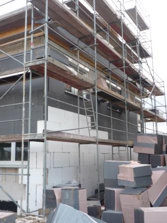

ich habe eine Frage bezüglich der Fassadendämmung.
An unserem Passivhaus gibt es 2 verschieden Dämmplatten
Sockeldämmplatte EPS 035 WDV
Fassadendämmplatte EPS 032 WDV
Der Fassadenhandwerker hat nun über den größten Teil der Fassade die Sockel- anstatt der vorgesehenen Fassadendämmplatten angebracht und behauptet, dass dies zu keinen Problemen führen wird.
Kennt sich jemand damit aus und kann dieses bestätigen?

Sockeldämmplatten-Problem: Bild & Zweifel an Bescheinigung
Um es zu verdeutlichen, habe ich nun ein ...
Um es zu verdeutlichen, habe ich nun ein Bild hochgeladen.
Ich habe um 11 Uhr einen Termin mit dem Bauleiter. Er will mir zwar eine Bescheinigung für die Systemverträglichkeit besorgen, habe da aber so meine Zweifel, dass der Hersteller dies objektiv bewertet. -

wird es wohl keine geben ...
Man müsste wissen warum die 032er genommen wurden ...
Aber wenn das Passivhaus knapp gerechnet wurde, ist es vielleicht keines mehr mit der halben Wand mit der etwas schlechteren Dämmung.
Außerdem kann die Wand auch schalltechnisch etwas schlechter werden (aber auch etwas besser, dazu müsste man die Planungshintergründe/Materialeigenschaften kennen)
deshalb Rückbau ... (man kann dann auch sehen ob die Platten ordentlich montiert wurden oder einfach nur mit ein paar Kleberbatzen an die Wand gepfuscht wurden ... Wer als Verarbeiter die zwei unterschiedlichen Plattenfarben nicht merkt kümmert sich vielleicht auch nicht um die Verarbeitungsrichtlinien ...)
Gruß -

für die Ausführungen. Die Hinweise haben mir sehr weitergeholfen und ich konnte den Finger in die richtige Wunde legen. Sehr nützliche Tipps! -
