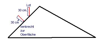

Hab da mal eine grundsätzliche Frage ...
Die Brandschutzverordnung besagt ja, dass bei Grenzbebauung die Brandwand 30 cm über das Dach hinausragen muss.
Sind diese 30 cm jetzt im Lot zu messen oder muss man die senkrecht zur Dachoberfläche messen? Habe nirgends eine befriedigende Antwort gefunden.
Danke schon mal für die Antwort.

Die korrekte Messung des Dachüberstands bei einer Brandschutzwand ist entscheidend für die Einhaltung der Brandschutzbestimmungen. Die exakte Messweise kann in der Sächsischen Bauordnung (SächsBO) oder zugehörigen Verwaltungsvorschriften definiert sein.
Generell gilt: Die 30 cm beziehen sich auf den vertikalen Abstand (im Lot) von der Oberkante der Brandwand bis zu dem Punkt, an dem das Dach die gedachte Linie der Brandwand schneidet. Eine Messung senkrecht zur Dachoberfläche wäre unüblich und würde in den meisten Fällen zu einem längeren Abstand führen, der nicht der Intention der Vorschrift entspricht.

Der vorliegende Sachverhalt betrifft die korrekte Messweise einer Brandschutzwand an einem Dachüberstand in Sachsen. Die Frage, ob die geforderten 30 cm "im Lot" (senkrecht zur Horizontalen) oder "senkrecht zur Dachoberfläche" zu messen sind, ist baurechtlich relevant und birgt bei falscher Ausführung erhebliche Sicherheitsrisiken.
✅ Zustimmung: Die grundsätzliche Anforderung, dass Brandwände bei Grenzbebauung mindestens 30 cm über die Dachhaut hinausragen müssen, ist korrekt erkannt. Dies dient dem Schutz vor Brandüberschlag auf Nachbargebäude.
⚠️ Korrektur: Die Annahme, die Messung könne "senkrecht zur Dachoberfläche" erfolgen, ist fachlich falsch und gefährlich. Bei geneigten Dächern würde dies zu einer geringeren effektiven Höhe im Lot führen, was den Brandschutz massiv beeinträchtigt.
➕ Ergänzung: Die Messung der 30 cm erfolgt stets im Lot (senkrecht zur Horizontalen), nicht senkrecht zur Dachfläche. Dies ist in der Musterbauordnung (MBOAbk.) sowie in den Landesbauordnungen, einschließlich der Sächsischen Bauordnung (SächsBO), einheitlich geregelt. Bei Dachneigungen über 45 Grad oder bestimmten Dachaufbauten können abweichende Regelungen gelten.
🔴 Gefahr: Eine fehlerhafte Messung senkrecht zur Dachfläche reduziert die tatsächliche Brandschutzhöhe erheblich. Dies kann im Brandfall zu einem ungehinderten Flammenüberschlag auf das Nachbargebäude führen und stellt ein akutes Sicherheitsrisiko dar. Zudem drohen baurechtliche Konsequenzen wie Nutzungsuntersagung oder Rückbau.
👉 Handlungsempfehlung: Beauftragen Sie einen örtlich zugelassenen Brandschutzsachverständigen oder Bauingenieur mit der Prüfung der konkreten Dachkonstruktion. Lassen Sie die Ausführung der Brandschutzwand gemäß SächsBO und den technischen Baubestimmungen (z.B. DIN 4102) dokumentieren. Nur eine fachgerechte Planung und Ausführung gewährleistet den erforderlichen Schutz und die rechtliche Sicherheit.
Die Frage betrifft eine zentrale brandschutztechnische Anforderung an Brandschutzwände bei Grenzbebauung gemäß Landesbauordnung Sachsen (LBOAbk. SN) und der allgemein anerkannten Regelung nach DIN 4102-4 bzw. aktuell DIN EN 13501-2:2022 sowie der Muster-Verwaltungsvorschrift Technische Baubestimmungen (MVV TB).
🔴 Gefahr: Eine fehlerhafte Messung der 30-cm-Überstandshöhe kann zu einer nicht ausreichenden Brandwirkung führen – insbesondere bei schrägen Dachflächen, wo eine Messung senkrecht zur Dachoberfläche die effektive vertikale Höhe unterschätzt und somit den erforderlichen Brandschutz gegen Überschlagen von Flammen und Glut nicht gewährleistet.
✅ Zustimmung: Die Forderung nach einem Mindestüberstand von 30 cm über der Dachoberfläche ist korrekt und entspricht § 31 Abs. 2 LBO SN i.V.m. Anlage 3 (Brandschutztechnische Anforderungen).
⚠️ Korrektur: Die 30 cm sind nicht "senkrecht zur Dachfläche" zu messen – das wäre technisch falsch und würde die Brandschutzwirkung unterlaufen. Stattdessen ist die Höhe lotrecht (also senkrecht zur Horizontalen, also parallel zur Schwerkraftrichtung) zu ermitteln.
➕ Ergänzung: Gemäß DIN 4102-4 und den Erläuterungen der MVV TB ist die Messung stets lotrecht vom höchsten Punkt der Dachoberfläche aus vorzunehmen; bei mehrschaligen Dächern gilt der oberste begehbare oder brandschutztechnisch relevante Abschluss (z. B. Dachdeckung, nicht Dämmung). Bei Dächern mit Neigung > 15° ist zusätzlich zu prüfen, ob die Wand auch im oberen Bereich ausreichend feuerbeständig ausgeführt ist.
❌ Widerspruch: Die Annahme, dass eine "senkrechte Messung zur Dachfläche" ausreichend sei, widerspricht den brandschutztechnischen Grundlagen: Nur die lotrechte Höhe gewährleistet den erforderlichen Abstand zur Flammenausbreitung über die Dachkante – eine schräge Messung verkürzt diesen Abstand und birgt ein erhebliches Überschlagsrisiko.
