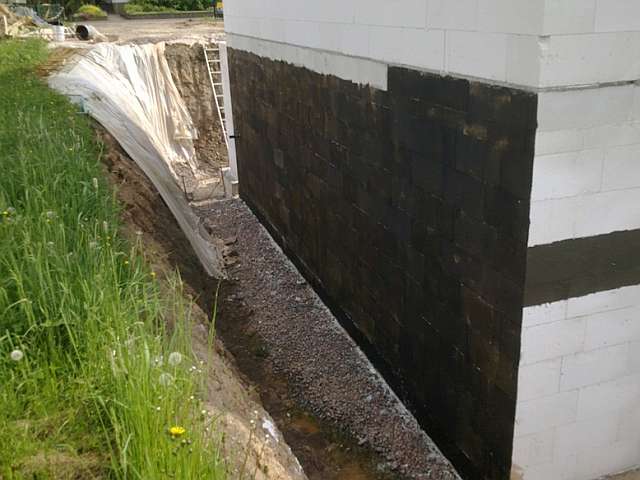

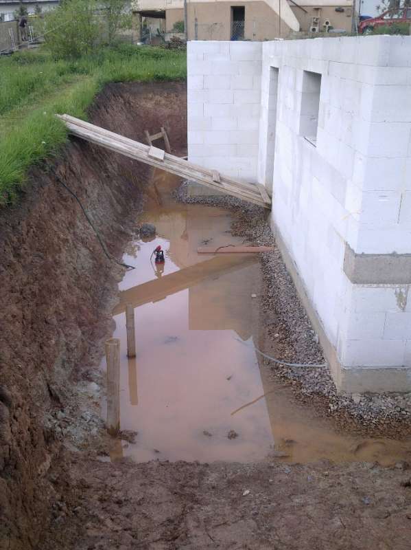

Guten Abend!
Ich mache mir gerade Gedanken über die Versickerung von Regenwasser und Drainage.
Wir bauen gerade unser Haus und nächste Woche soll die Drainage gelegt werden. Aktuell steht im hinteren Bereich des Kellers (siehe Bild  -  in der vorderen linken Ecke wird später auch das Wasser vom Haus "weggeführt") sehr viel Wasser. Wenn es etwas länger regnet, können da schon mal 30 cm anstehen. Der Boden an sich ist sehr lehmig und ich frage mich jetzt, wie ich die Versickerung (des Wassers aus der Drainage und auch des Regenwassers welches über das Dach abgeleitet wird) bewerkstelligen kann. Im Bodengutachten sind u.a. folgende Passagen zu finden:
"Die Durchlässigkeit der anstehenden Böden kann erfahrungsgemäß mit kf <= 5x 10^-6 m/s abgeschätzt werden"
"Eine Versickerung von Oberflächenwässern nach ATV-DINAbk. ist, Aufgrund des lehmigen Charakters des Untergrundes, nicht zu realisieren. "
Was heißt das jetzt? Da ich sowohl die Drainage als auch die Fallrohre nicht an den Abwasserkanal anschließen darf / kann, wollte ich eigentlich das Wasser ein paar Meter vom Haus wegleiten und dann in einer Rigole versickern lassen. Geht das überhaupt? Vor allem die o.a. zweite Bemerkung verstehe ich als Laie leider nicht ☹
Und wie "groß" muss so eine Rigole eigentlich sein, wenn ich ca. 130 m² Dachfläche habe? Das Haus steht im Saarland (falls dies hilfreich ist für Niederschlagsmengen).
Es wäre sehr nett, wenn die Experten mir hier eine fachkundige Antwort schreiben könnten. Besten Dank.

  2. Drainage sinnvoll? Bodengutachten vs. Kellerabdichtung
    auwei
    Im Boden-GA steht doch schon drin, dass eine Drainage sinnlos ist, warum wollen Sie die also bauen? Das Regenwasser versickert auf dem Gelände sehr langsam, staut sich ggf. auf Höhe Keller und deshalb muss der Keller dicht sein! Wo soll das Drainagewasser denn versickern? In einem Sickerschacht, der ein großes Einstauvolumen hat? Ohne eine rechnerische Dimensionierung der Versickerungsanlage wird das wohl nix. Was sagt der Hausplaner denn dazu? Das Dach-Regenwasser können sie ja dann ggf. unabhängig von der Drainage oberflächennah in Mulden oder Rigolen versickern lassen. Wie ist denn die Kellerabdichtung geplant? Doch hoffentlich DINAbk. 18195-6 mindestens Lastfall stauendes Sickerwasser! Lassen Sie mich raten: Das Boden-GA spricht von stauendem Sickerwasser bis Geländeoberkante, oder? Das würde dann bedeuten, dass der gesamte Keller inkl. Kelleraußentreppe und Kellerlichtschächte bis Geländeoberkante wasserdicht auszuführen ist. Auf dem Foto sieht man eine Kellertür. Wie soll die Kelleraußentreppe denn eingedichtet werden, ohne dass stauendes Sickerwasser von unten durch die Anschlussfuge drückt, das untere Podest flutert und von dort in die Kellertür läuft?! Ein ähnliches Desaster droht ihnen bei den Kellerlichtschächten. Wenn Sie diese nicht wasserdicht anschließen kann Ihnen Wasser dört reinlaufen und über die Kellerfenster ins Haus laufen. Das sind alles Szenarien, die ich in den letzten 10 Jahren etliche Male dokumentieren und die anschließende Sanierung planen durfte. Machen Sie es lieber gleich ordentlich!

    Im Bodengutachten steht auch:
    "Nach DINAbk. 18195-1 liegen wenig durchlässige Böden vor. Ins Gelände einbindede Bauteile sind deshalb wie folgt auszulegen:
    Es wird die Installation einer Dränanlage nach DIN 4095 mit Anschluss an eine geeignete Vorflut notwendig.
    Bei Ausführung dieser Dränanlage kann die Abdichtung des Gebäudes dann nach DIN 18195 für den Lastfall "Bodenfeuchte und nicht stauendes Sickerwasser" ausgelegt werden (DIN 18195-4). "
    Ist eine Dränage jetzt wirklich sinnlos?
    Der Hausplaner (bzw. mein Generalunternehmer) wird nur die Drainage an sich erstellen ... die "Ableitung" des Wasser bleibt dann mein Problem. Wie bereits erwähnt, kann ich das Wasser aber nicht in einen Abwasser- oder Regenwasser-Kanal einleiten.
    Für weitere Hinweise / Anmerkungen / Tipps bin ich sehr dankbar.

  4. Lastfall stauendes Sickerwasser: Keller als 'Wanne' bauen
    dadurch anderer Lastfall
    wenn eine Abführung des Wassers aus der Drainage nicht möglich ist muss halt nach Lastfall stauendes Sickerwssewr gebaut werden, das bedeutet "Wanne", also wasserdicht. Der Planer (so es einen gibt) sollte das wissen und berücksichtigen.
  5. 'Wanne' statt Drainage: Abdichtung macht Drainage unnötig
    vergessen
    bei "Wanne" ist eine Drainage dann auch nicht mehr nötig.

  8. Schwarze Wanne: Kellerabdichtung mit Schweißbahn korrekt?
    noch eine Laien-Frage ...
    Hallo Herr Zänkert,
    nochmals Danke für Ihre Antworten.
    Eine Frage hätte ich aber noch: eine "schwarze Wanne" ist doch dann vorhanden, wenn die in den Boden einbindenden Bauteile z.B. mit einer Schweißbahn abgedichtet werden, richtig? Unser Keller wurde jetzt mit einer "Art Grundierung" vorgestrichen (Material mir leider nicht bekannt) und soll anschließend mit einer Schweißbahn (PYE-PV 200 S 5) abgedichtet werden. Ist das soweit "ordnungsgemäß" ausgeführt? Danke.
    viele Grüße
    Stefan

  9. Kellerabdichtung: Bitumenschweißbahn rund um die Bodenplatte
    bei mir wurde der Keller rundherum, ...
    bei mir wurde der Keller rundherum, also auch unter der Bodenplatte mit zwei lagen Bitumenschweißbahn (G200S4) "eingepackt". Ob Ihre Ausführung die Anforderungen erfüllt sollte der Planer oder Ausführende bestätigen. Vielleicht kann einer der Experten aus dem Forum noch was beisteuern (ich bin nur Häuslebauer). Problematisch ist immer der Anschluss Wand/Bodenplatte. Da läuft es dann gerne durch.
