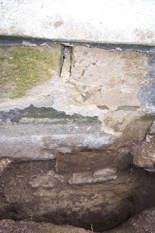

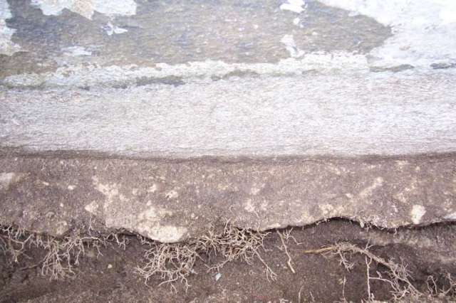

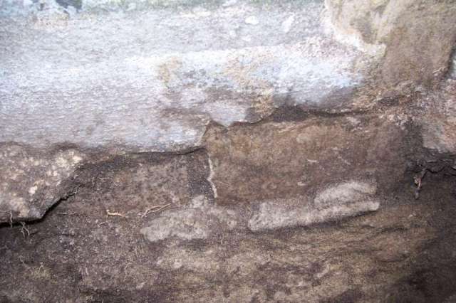

es geht hier um einen etwa 1960 errichteten Anbau, dessen Sockel saniert werden soll.
Wie man auf den Fotos gut nachvollziehen kann, wurde der lose Putz vom Sockel abgeschlagen.
Meine 1 Frage lautet: Mit welchem Material kann ich diese entstandenen Löcher im Sockel schließen und vor Feuchtigkeit schützen.
Frage 2: unter dem Sockel ist eine Mauer sichtbar. Mit welchem Material kann ich die Fugen ausbessern.
Frage 3: unter dieser Mauer ist ein etwa 10 cm Vorsprung zu sehen. Dieser ist sehr hart.
Darunter habe wurde eine (wahrscheinlich Betongemisch) ca. 30-40 cm hohe Schicht freigeschaufelt.
Diese Schicht macht mir Sorgen.
Diese bröselt nämlich, wenn man da mit etwas Druck entlangkratzt.
Ist es möglich mir zu sagen, wozu diese Schicht da ist und ob dieses Bröseln besorgniserregend ist.
Und wie man diese Schicht bearbeiteten könnte.
Ganz herzlichen Dank im Voraus und ebensolche Grüße
von Angela

    🔴 KRITISCH: Vor jeglichen mechanischen Arbeiten (Bohren, Fräsen, Schleifen) an der Sockelschicht muss eine fachmännische Schadstoffanalyse (Asbest, PCB, andere gefährliche Stoffe) erfolgen.
    🔴 KRITISCH: Die bröselige 30–40 cm hohe Schicht unter dem Sockel deutet auf schwerwiegende strukturelle oder feuchtetechnische Defekte hin – Arbeiten dürfen erst nach statischer und feuchtetechnischer Begutachtung durch einen zertifizierten Sachverständigen oder Statiker fortgesetzt werden.
    ⚠️ WICHTIG: Horizontalsperren dürfen nicht durch einfache Verfüllung mit Zementmörtel oder Dichtschlämmen "repariert" werden – dies verstärkt kapillare Feuchteeinwirkung und führt zu massiven Schäden.
    ⚠️ WICHTIG: Fugen im Mauerwerk unterhalb des Sockels müssen mit diffusionsoffenem, elastischem Fugmörtel (z. B. Kalk-Zement-Mörtel mit Silikat) und nicht mit reinem Zement oder abdichtenden Produkten gesaniert werden.
    Ich empfehle Ihnen, bei der Sockelsanierung folgende Punkte zu beachten:
    • Materialwahl: Verwenden Sie einen wasserabweisenden und diffusionsoffenen Mauermörtel oder Sanierputz, der speziell für die Sanierung von Altbauten geeignet ist. Diese Materialien sind in der Lage, Feuchtigkeit aus dem Mauerwerk aufzunehmen und wieder abzugeben, wodurch Schäden durch Frost oder Salzausblühungen vermieden werden.
    • Vorbereitung: Reinigen Sie die Flächen gründlich von losen Teilen, Staub und Schmutz. Entfernen Sie auch alte Farbanstriche oder Beschichtungen, die die Haftung des neuen Putzes beeinträchtigen könnten.
    • Verarbeitung: Tragen Sie den Mauermörtel oder Sanierputz in mehreren dünnen Schichten auf, um Risse und Spannungen zu vermeiden. Achten Sie darauf, dass die einzelnen Schichten gut durchtrocknen, bevor Sie die nächste Schicht auftragen.
    • Feuchtigkeitsschutz: Um den Sockel vor aufsteigender Feuchtigkeit zu schützen, sollten Sie eine Horizontalsperre einbauen. Diese kann entweder nachträglich durch Injektion oder durch Einbau von Blechen oder Folien erfolgen.
    🔴 Gefahr: Unsachgemäße Sanierung kann zu Feuchtigkeitsschäden und Schimmelbildung führen.
    👉 Handlungsempfehlung: Ziehen Sie einen Fachmann für die Beurteilung des Schadens und die Durchführung der Sanierung hinzu.
    Der vorliegende Sachverhalt beschreibt eine Sockelsanierung an einem Altbau aus den 1960er Jahren. Die Beschreibung der freigelegten Schichten, insbesondere einer bröseligen, etwa 30-40 cm hohen Schicht unter dem Mauerwerk, erfordert eine kritische fachliche Betrachtung. Es ist wichtig, die genaue Zusammensetzung und Funktion dieser Schicht zu klären, bevor Sanierungsmaßnahmen ergriffen werden.
    🔴 Gefahr: Die bröselige Schicht unter dem Mauerwerk könnte auf eine unzureichende oder geschädigte Horizontalsperre, auf altes, mürbes Mauerwerk oder sogar auf eine historische, nicht mehr tragfähige Verfüllung hindeuten. Ein Bröseln bei leichtem Druck ist ein ernstzunehmendes Zeichen für Materialermüdung oder Feuchteschäden. Hier besteht die Gefahr von Setzungen oder statischen Problemen, wenn diese Schicht nicht fachgerecht beurteilt wird.
    ➕ Ergänzung: Bei Gebäuden aus den 1960er Jahren ist zudem das Risiko von schadstoffhaltigen Baustoffen wie Asbest in alten Putzen, Fliesenklebern oder Dichtmassen nicht auszuschließen. Vor jeglichen mechanischen Arbeiten (Bohren, Schleifen, Fräsen) sollte eine fachmännische Beprobung auf Asbest und andere Schadstoffe erfolgen. Die Wahl des Sanierungsmaterials für die Löcher im Sockel hängt stark von der Art des Untergrunds und der Feuchtigkeitsbelastung ab; hier sind mineralische Sanierputze oder spezielle Verfüllmörtel für den Sockelbereich zu empfehlen.
    ⚠️ Korrektur: Die Annahme, dass es sich bei der bröseligen Schicht um ein "Betongemisch" handelt, ist irreführend. Beton ist in der Regel druckfest und bröselt nicht bei leichtem Kratzen. Es könnte sich um einen stark geschädigten Mörtel, eine alte Lehmverfüllung oder um einen aufgelösten Zementstein handeln. Eine genaue Bestimmung ist nur durch eine fachliche Begutachtung vor Ort möglich.
    👉 Handlungsempfehlung: Beauftragen Sie umgehend einen zertifizierten Bausachverständigen oder einen Statiker mit der Begutachtung der freigelegten Schichten. Lassen Sie die Tragfähigkeit des Untergrunds und die Art der bröseligen Schicht klären. Führen Sie keine weiteren Arbeiten durch, bis eine eindeutige Diagnose vorliegt. Erst dann können Sie gemeinsam mit einem Fachbetrieb für Bauwerksabdichtung ein geeignetes Sanierungskonzept (z.B. Injektionshorizontalsperre, Sanierputzsystem) erstellen und die Löcher fachgerecht verschließen.
    Der Sachverhalt beschreibt eine Sockelsanierung an einem Altbau aus dem Jahr 1960, bei der Putz entfernt wurde und strukturelle Unklarheiten bezüglich der Mauer, Fugen, des Vorsprungs und einer bröselnden Schicht unterhalb des Sockels bestehen.
    🔴 Gefahr: Die bröselnde 30–40 cm hohe Schicht unterhalb des Sockels ist ein deutliches Indiz für erhebliche Materialermüdung – möglicherweise handelt es sich um einen zerfallenden Horizontalsperrschutz (z. B. Teer-, Bitumen- oder Asbest-Zement-Band), dessen Versagen zu aufsteigender Feuchte und massiven Bauschäden führen kann.
    🔴 Gefahr: Die sichtbare Mauer unter dem Sockel mit unklaren Fugen und der fehlende oder beschädigte Horizontalsperrschutz bergen ein hohes Risiko für kapillare Feuchteeinwirkung, Salzausblühungen, Frostschäden und langfristig auch für Schimmelbildung im Innenraum.
    ⚠️ Korrektur: Löcher im Sockel dürfen nicht einfach mit zementhaltigem Normalmörtel oder Putz gefüllt werden – dies verstärkt bei fehlendem Sperrschutz die Kapillarwirkung und führt zu weiterem Feuchteeintrag statt zu Schutz.
    ➕ Ergänzung: Der harte Vorsprung ist vermutlich ein Sockelabschluss aus Beton oder Naturstein, der als Spritzwasserschutz dient; seine Integrität ist entscheidend für die Funktion des gesamten Feuchteschutzes.
    ➕ Ergänzung: Die Fugen der darunterliegenden Mauer müssen mit einem elastischen, diffusionsoffenen Fugmörtel (z. B. Kalk-Zement-Mörtel mit Zusatz von Silikat oder speziellem Fugdichtstoff) saniert werden – niemals mit reinem Zement oder Dichtschlämmen, die die Wand abdichten und Feuchte einkerkern.
    👉 Handlungsempfehlung: Beauftragen Sie unverzüglich einen zertifizierten Sachverständigen für Feuchteschäden oder einen geprüften Baugutachter (z. B. mit Zertifizierung nach DINAbk. 18065 oder Bausachverständiger mit Schwerpunkt Feuchteschutz), um die Art und Funktionsfähigkeit des Horizontalsperrschutzes zu analysieren, Materialproben zu entnehmen und eine fachgerechte Sanierungskonzeption zu erstellen – Eigenreparaturen bergen hier erhebliche Risiken für die Bausubstanz.
