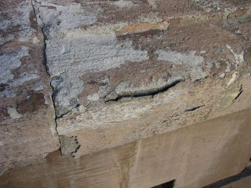

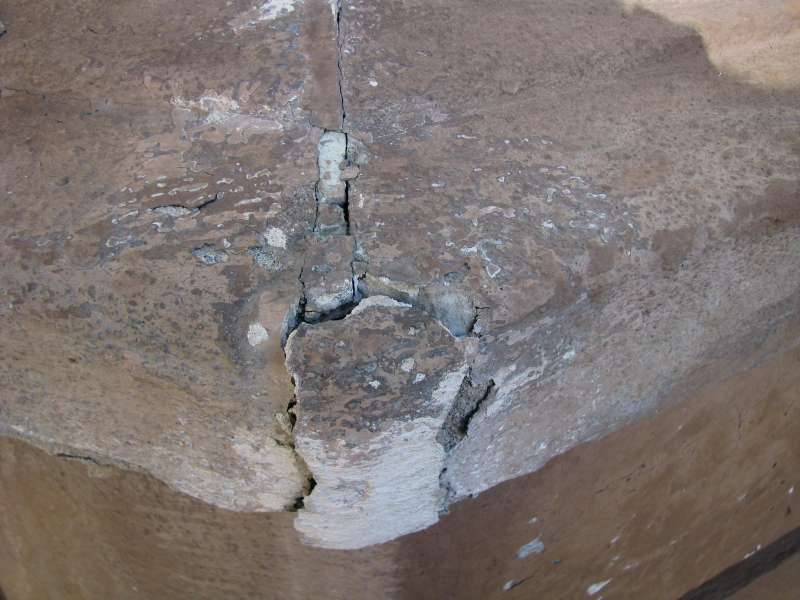

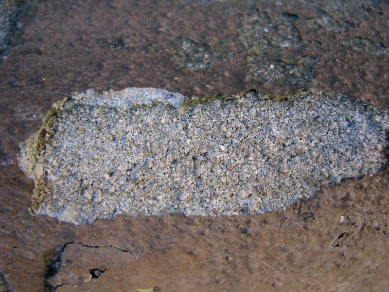

An meinem Haus Baujahr 1906 sind im Sockel, der ca. 1,20 m hoch ist, Risse und abgefallener Putz. Um weiteres Eindringen von Feuchtigkeit zu vermeiden, möchte ich jetzt die Risse  -  möglichst dauerhaft  -  schließen, den Putz ausbessern und streichen.
Ein Maler hat sich die Sache schon mal angesehen und schwere Bedenken geäußert, dass man das dauerhaft sanieren kann. Die Risse würde man nicht weg bekommen und ob die Farbe darauf hält ...
Ein anderer Maler stellte die Sache als völlig problemlos hin ...
Nun möchte ich aus finanziellen Gründen die Sache selbst in Angriff nehmen, aber nicht so, dass die Arbeiten im Frühjahr vor dem Sockel liegen.
Deshalb 2 Fragen:
1. Wie bekomme ich die Risse geschlossen?
2. Mit was streiche ich den Sockel am besten?
Der Sockel ist offenbar aus einem Stein-Zement-Gemisch, auf dem angeblich Putz und Farbe schlecht haften soll.

    Hallo Simon,
    anhand der Bilder kann man sich keinen Gesamteindruck machen,
    und der wäre hilfreich, um einen generelle Aussage über den Zustand, die Funktion und den "Bestandsschutz" für die nächsten Jahre machen zu können.
    Da es aber schon jetzt am Geld hängt, frag doch den 2. Maler, ob er Dir nicht das seiner Meinung nach geeignete Material besorgen, verkaufen und Dir Hinweise zur Verarbeitung geben kann.
