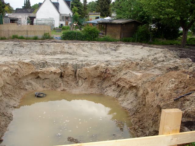

  3. Grundwasserstand: 0,8m über Bodenplatte im Winter!
    Die Höhe über Bodenplatte ist 1,8 Meter. Wobei ...
    Die Höhe über Bodenplatte ist 1,8 Meter. Wobei ich schätze, dass im Winterhalbjahr das Wasser ca. 0,5 bis 0,8 Meter hoch auf der Mergelschicht steht. Sprich, das Becken steht 50 bis 80 Zentimeter im "Wasser", bzw. in wasserführendem Boden.
    Ich versuche mal ein Bild anzuhängen. Das Wasser aus dem Loch ist inzwischen abgepumpt und es läuft auch fast nicht's mehr nach. Wie gesagt, es ist kein Grundwasser, sondern reines Oberflächenwasser über der Mergelschicht.
    • BAU.DE / BAU-Forum: 1. Bild zu Antwort "Grundwasserstand: 0,8m über Bodenplatte im Winter!" auf die Frage "Poolbau: Auftrieb vermeiden – Drainage, Grundwasser & Frostschäden im Winter?" im BAU-Forum "Tiefbau und Spezialtiefbau"

    Dann werde ich das Becken auch mal drainagieren, habe ich ja schon Übung drin 🙂
    Beim Haus haben wir das ja auch erfolgreich gemacht!
    Vielen lieben Dank für die Hilfestellung! Sebastian
