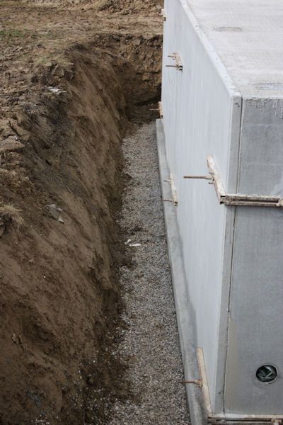

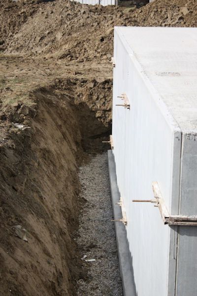

wir bauen eine Doppelhaushälfte. Unser Nachbar baut mit Keller, wir bauen mit Aufschüttung und Bodenplatte, da das Grundstück unter Straßenniveau liegt.
Bei einem vor Ort Termin mit unserer Hausbaufirma, Bodenplattenbauer, Erdbauer und Nachbar wurden wir vom Nachbar gefragt, ob er auf unserm Grundstück einen Arbeitsraum für seinen Keller ausheben dürfte, da er gerade dabei war seine Baugrube ausheben zu lassen.
Auf Anraten unseres Bodenplattenbauers (und im Sinne eines guten Nachbarschafsverhältnisses) haben wir ihm einen Arbeitsraum von 40 cm gewährt. Lt. Bodenplattenbauer bräuchten wir diesen Arbeitsraum später um eine statisches Auffangen der Aufschüttung zu bekommen. D.h. Arbeitsraum mit Magerbetton auffüllen und dann darauf eine Mauer setzten bis Unterkante Bodenplatte. Soweit ja noch verständlich. Ein zusätzlich eingeschalteter Statiker hat die ganze Sache jetzt auch noch bestätigt.
Jetzt hat sich aber das Problem ergeben, dass der Nachbar den Arbeitsraum auf 60 cm erhöht hat und auch nicht senkrecht, sondern schräg hat ausheben lassen. D.h. die vorher veranschlagte Auffüllmange an Magebeton hat sich von ca. 8 m² auf ca. 17 m³ erhöht.
Wie sieht es jetzt mit den zusätzlichen Kosten aus? Muss ich die tragen?
Oder muss ich eigentlich gar keine Kosten tragen, da der Nachbar den "Urzustand" des ausgehobenen Arbeitsraumes wiederherstellen muss? Sprich einen tragfähigen Untergrund für meine Aufschüttung?
Besten Danke im Voraus für eine schnelle und rasche Hilfe, da die Sache eilt.

  2. 🔴 Magerbeton gefährdet Nachbars Bodenplatte – Statiker einschalten!
    Au man ...
    Wann hören Halbwissende auf, Laien blödsinniger Ratschläge zu geben?
    Die Bodenplatte Ihres Nachbarn hat einen Überstand. Wenn Sie da Magerbeton reinkippen, belasten Sie diese mit.
    Das dürfen Sie aber nicht! (Jedenfalls nicht ohne weiteres)
    Bei einer Baugrubentiefe wie hier sind senkrechte Grubenwände nur mit einem (sauteuren) Verbau zulässig. Die auf Ihrem Grundstück gebuddelte Grube ist eher noch als klein zu bezeichnen!
    Klären Sie mit ihrem Statiker, wie jetzt eine Gründung SINNVOLL erfolgen kann und lassen Sie das Verfüllen vom Nachbarn machen.
    Wenn dessen Keller dann undicht ist, sind Sie fein raus. Dichtet der außen schwarz ab und SIE verfüllen, schiebt man IHNEN ggf die Schuld zu.
    Wer die Kosten dafür trägt, kann Ihnen nur ein Anwalt verraten.

  4. Grenzüberbauung: Riesenproblem bei der Gründung?
    warum?
    ich vermute eine tolle Grenzüberbauung (?)
    wenn das so wäre: riesenproblem!
    wie soll man da fachgerecht gründen  -  egal ob mit oder ohne Keller?

    Hallo zusammen!
    Besten Dank für die vielen Antworten.
    Anbei noch die Info, dass der Nachbar auf die Außenwände noch eine Isolierung aufbringen muss um seinen Kfw 60 Standard zu erreichen. Deshalb wohl auch der Vorsprung der Bodenplatte.
    Mit dem Statiker meiner Bodenplattenfirma habe ich heute telefoniert. Die letzte Idee war, um Kosten zu sparen, den Nachbarn aufzufordern den Arbeitsraum wieder mit dem Erdaushub zu verfüllen. Danach sollen wir dann den benötigten Raum für die "Magerbetongründung" wieder von unserem Erdbauer ausheben lassen.
    Bis jetzt haben wir eine untere Breite von 0,60 m und eine obere Breite von 1,50 m dazu eine Höhe von 1,60 m und eine Hauslänge des Nachbarn von 9,88 m. Ergibt die 17 m³ Magerbeton. Mit der neuen Idee müssten wir einen Graben mit den folgenden Maßen ausheben lassen: Breite 0,40 m, Tiefe 1,60 m, Länge 9,88 m. Ergibt eine Menge an Magerbeton von ca. 6,5 m³.
    Das sollte uns billiger kommen. Zumal wir auch noch eine Höherwertigen Beton kaufen müssen um den "Arbeitsraum" mithilfe einer Betonpumpe auffüllen zu können. Leider liegt das Baufenster 5 m von der Straße weg.
    Lt. Aussage des Statiker kommen wir sowohl um den Magerbeton als auch um die darauf zu errichtende Mauer nicht rum. Sind also Kosten um die wir nicht rumkommen.
    Jedenfalls will der Statiker unser Bodengutachten, welches er von der Hausbaufirma bis jetzt noch nicht bekommen hat, anschauen um zu überprüfen ob die neue Idee funktioniert.
    Kann man uns sonst noch Tipps geben, wie wir mit der ganzen Situation umgehen können.
    Besten Dank im Voraus.

    Anbei noch ein weiteres Bild des Arbeitsraumes.
