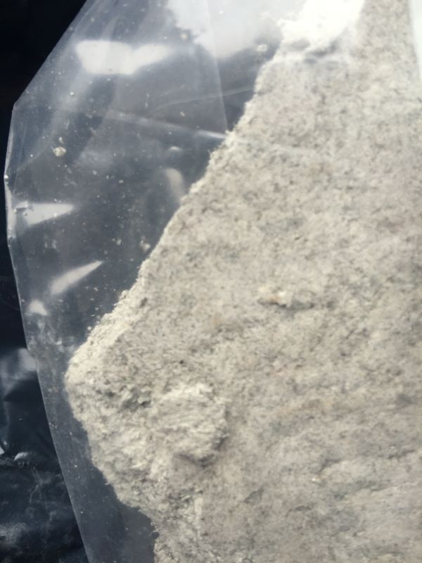

Hallo, in unserer Waschküche hat ein Handwerker einfach einen Lüftungsschacht von Anfang 1980 zerschlagen. die bröckel hat er zum Großteil liegenlassen. Wir wollten das aufräumen, haben dann aber festgestellt, dass das offenbar Asbest ist. frage ist leichtgebunden oder nicht? und wie kann man mit diesem Raum jetzt umgehen? wischen, Messung machen lassen? Profireinigung? danke für eine Antwort
  • BAU.DE / BAU-Forum: 1. Bild zu Frage "Asbest Lüftungsschacht beschädigt: Wie gefährlich? Sanierung, Messung & Kosten" im BAU-Forum "Modernisierung / Sanierung / Bauschäden"
    🔴 KRITISCH: Der Raum ist unverzüglich abzusperren und darf unter keinen Umständen betreten oder gelüftet werden – auch nicht zur "Luftverbesserung".
    🔴 KRITISCH: Kein Aufwischen, Kehren, Staubsaugen oder mechanisches Entfernen – dies führt zu massiver Faserfreisetzung und lebensbedrohlicher Kontamination.
    🔴 KRITISCH: Nur TRGS 519-zugelassene Fachfirmen dürfen die Sanierung durchführen; jede andere Vorgehensweise verstößt gegen das Gefahrstoffrecht und birgt strafrechtliche Konsequenzen.
    ⚠️ WICHTIG: Vor Sanierung ist eine akkreditierte Materialprobe (nach TRGS 519) und anschließend eine Raumluftmessung nach VDIAbk. 3492 zwingend erforderlich.
    ⚠️ WICHTIG: Kontaminierte Flächen, Kleidung und Werkzeuge müssen als asbesthaltiger Abfall fachgerecht verpackt, gekennzeichnet und entsorgt werden – nach TRGS 519 § 19.
    🔴 Gefahr: Durch den beschädigten Lüftungsschacht können Asbestfasern freigesetzt worden sein. Asbestfasern sind krebserregend und können bei Inhalation zu Asbestose oder Lungenkrebs führen.
    Die Frage, ob es sich um leichtgebundenen Asbest handelt, kann nur durch eine Materialprobe und anschließende Analyse im Labor beantwortet werden. Leichtgebundener Asbest setzt Fasern leichter frei als festgebundener Asbest.
    • Bereich absperren: Betreten Sie den Raum nicht mehr und verhindern Sie, dass weitere Personen den Bereich betreten.
    • Professionelle Reinigung: Lassen Sie den Bereich von einer Fachfirma für Asbestsanierung reinigen. Diese verfügt über die notwendige Ausrüstung und das Fachwissen, um die Asbestfasern sicher zu entfernen.
    • Raumluftmessung: Lassen Sie nach der Reinigung eine Raumluftmessung durchführen, um sicherzustellen, dass keine Asbestfasern mehr in der Luft vorhanden sind.
    • Materialprobe: Nehmen Sie eine Materialprobe des Lüftungsschachts und lassen Sie diese in einem Labor auf Asbest untersuchen.
    👉 Handlungsempfehlung: Kontaktieren Sie umgehend eine Fachfirma für Asbestsanierung, um die Situation professionell beurteilen und die notwendigen Maßnahmen einleiten zu lassen.
    Der vorliegende Sachverhalt beschreibt eine akute Asbestkontamination durch einen beschädigten Lüftungsschacht aus den 1980er Jahren. Asbest wurde in dieser Zeit häufig in Bauprodukten wie Lüftungskanälen, Rohrisolierungen oder Spachtelmassen verwendet. Die Beschreibung der bröckeligen Rückstände deutet auf eine potenziell hohe Gefährdung hin, da bei mechanischer Zerstörung feinste Asbestfasern freigesetzt werden können.
    🔴 Gefahr: Die zerschlagenen Rückstände stellen eine akute Gesundheitsgefahr dar. Asbestfasern können beim Einatmen schwere Erkrankungen wie Asbestose, Lungenkrebs oder Mesotheliom verursachen. Der Raum ist bis zur fachgerechten Sanierung als kontaminiert zu betrachten und darf nicht betreten werden.
    ⚠️ Korrektur: Die Frage nach "leichtgebunden" oder "festgebunden" ist hier zweitrangig. Entscheidend ist, dass bereits eine Faserfreisetzung durch die Zerstörung stattgefunden hat. Auch festgebundener Asbest wird bei mechanischer Einwirkung zu einer Gefahrenquelle.
    ➕ Ergänzung: Wischen oder Staubsaugen mit handelsüblichen Geräten ist lebensgefährlich, da dies die Fasern aufwirbelt und verteilt. Eine professionelle Asbestmessung (Raumluftmessung nach VDI 3492) ist zwingend erforderlich, um die Faserbelastung zu quantifizieren. Die Reinigung darf ausschließlich durch einen zertifizierten Asbestsanierungsbetrieb mit H-Klasse-Saugern erfolgen.
    👉 Handlungsempfehlung: Betreten Sie den Raum nicht mehr und schließen Sie die Tür. Beauftragen Sie umgehend einen zertifizierten Asbest-Sachverständigen für eine Gefährdungsbeurteilung und Raumluftmessung. Die Sanierung (Entsorgung der Bruchstücke, Reinigung und ggf. Versiegelung) muss durch einen Fachbetrieb nach TRGS 519 erfolgen. Informieren Sie den Handwerker über die Kontamination und dokumentieren Sie den Vorfall für Versicherungs- und Haftungsfragen.
    Ein beschädigter Lüftungsschacht aus der Zeit um 1980 stellt ein erhebliches Gesundheitsrisiko dar, da Asbest in solchen Bauteilen nahezu ubiquitär verbaut war – insbesondere als asbesthaltige Dichtmassen, Kleber oder Isolierplatten an Kanälen und Schächten.
    🔴 Gefahr: Die Bröckelmasse ist mit hoher Wahrscheinlichkeit hochgradig gefährlich: Asbestfasern sind bei mechanischer Beschädigung freiwerdend und inhalierbar; selbst geringe Mengen können zu Asbestose, Lungenkrebs oder Mesotheliom führen – eine sichere Differenzierung zwischen 'leicht- und schwerbindig' ist ohne Laboranalyse unmöglich und darf nicht geschätzt werden.
    🔴 Gefahr: Das bloße Aufwischen oder Staubsaugen mit einem herkömmlichen Gerät verstärkt die Faserfreisetzung massiv und führt zu einer unkontrollierten Kontamination des gesamten Raumes sowie benachbarter Bereiche – dies ist strikt verboten.
    ⚠️ Korrektur: Eine 'einfache Messung' durch Laien oder nichtakkreditierte Firmen ist wertlos; ausschließlich eine akkreditierte Asbest-Laboranalyse (nach TRGS 519) auf Probenmaterial sowie eine anschließende Raumluftmessung nach Sanierung ist aussagekräftig.
    ➕ Ergänzung: Bis zur Fachbegutachtung muss der Raum unverzüglich gesperrt, abgedichtet (z. B. mit Folie und Klebeband) und unter Druckabsenkung gehalten werden; niemand darf den Raum betreten – auch nicht zum Lüften oder Aufräumen.
    ❌ Widerspruch: Die Annahme, man könne 'selbst aufräumen' oder 'professionelle Reinigung beauftragen', ist falsch: Nur zugelassene, nach TRGS 519 § 21 zertifizierte Fachfirmen dürfen asbesthaltige Stoffe sanieren – jede andere Vorgehensweise verstößt gegen das Gefahrstoffrecht und gefährdet Leib und Leben.
    👉 Handlungsempfehlung: Kontaktieren Sie umgehend einen zertifizierten Asbest-Sachverständigen (z. B. nach VDI 4002 oder DEKRA-Zertifizierung) zur Probenahme, Risikobewertung und Koordination einer fachgerechten Sanierung durch eine TRGS-519-zugelassene Fachfirma – verzögern Sie diesen Schritt nicht um eine Stunde.
