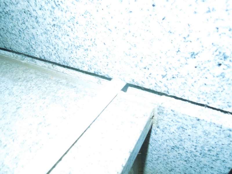

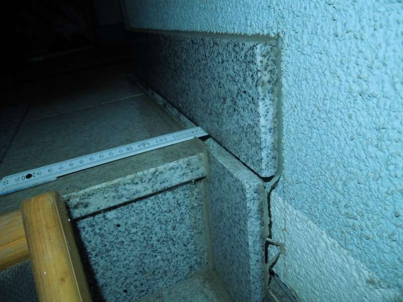

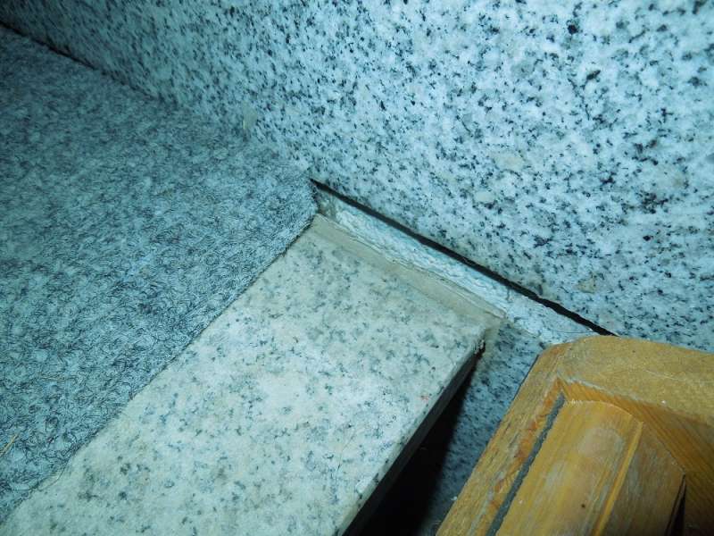

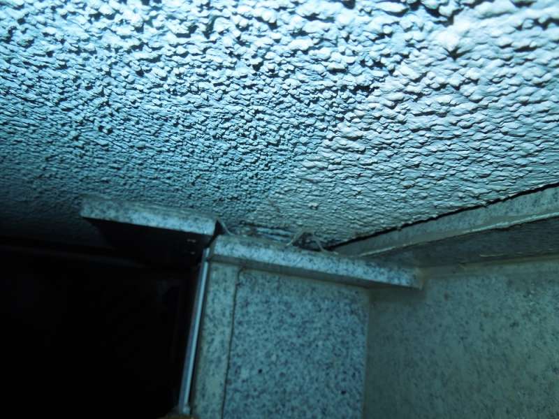

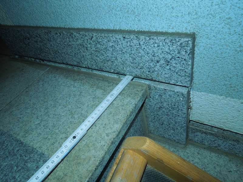

Hallo Bei unserem Einfamilienhaus Baujahr 1997 kippt die Außenstiege nach unten (siehe Bilder). Die Stiege ist nicht mit der Fundamentplatte bzw. Fußbodendecke verbunden. Ich könne mir jetzt vorstellen, außen um die Stiege aufzugraben und mit hdydr. Stempel zu heben. Allerdings weiß ich noch nicht, wie ich das Stiegenfundament dann "stabilisieren" kann. Das Fundament ist auf gewachsenem Boden und die Stiege ist mit Betonschalsteinen aufgebaut. Die Stzung ist in den letzten Jahren immer wieder mal um einige mm zu beobachten gewesen; heuer war bei uns ein ausgesprochen trockenes Jahr und die Spaltbildung ist wie auf den Bilder zu sehen sicher um 1 cm größer geworden

    Ich sehe, dass Ihre Außenstiege sich abgesenkt hat. Das deutet auf eine Setzung des Fundaments hin. Da die Stiege nicht mit dem Hauptgebäude verbunden ist, sind solche Bewegungen leider nicht ungewöhnlich.
    🔴 Gefahr: Eine instabile Stiege stellt eine erhebliche Sturzgefahr dar.
    Ihre Idee, die Stiege mit hydraulischen Stempeln anzuheben, ist grundsätzlich ein guter Ansatz. Allerdings sollten Sie dabei sehr vorsichtig vorgehen, um weitere Schäden zu vermeiden.
    • Baugrunduntersuchung: Lassen Sie den Baugrund unter der Stiege von einem Bodengutachter prüfen. So können Sie die Ursache der Setzung feststellen (z.B. mangelhafte Verdichtung, Auswaschungen).
    • Fundamentverstärkung: Je nach Ergebnis der Baugrunduntersuchung kann eine Verstärkung des Fundaments erforderlich sein. Dies kann durch Unterfangungen, Injektionen oder den Einbau von Mikropfählen erfolgen.
    • Professionelle Anhebung: Die Anhebung der Stiege sollte von einem erfahrenen Bauunternehmen durchgeführt werden, das über das notwendige Equipment und Know-how verfügt.
    👉 Handlungsempfehlung: Bevor Sie selbst Hand anlegen, holen Sie unbedingt das Angebot eines Statikers und eines Fachbetriebs für Fundamentarbeiten ein.
