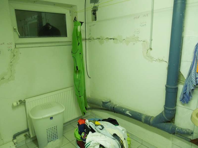

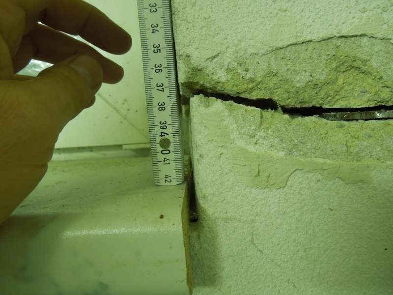

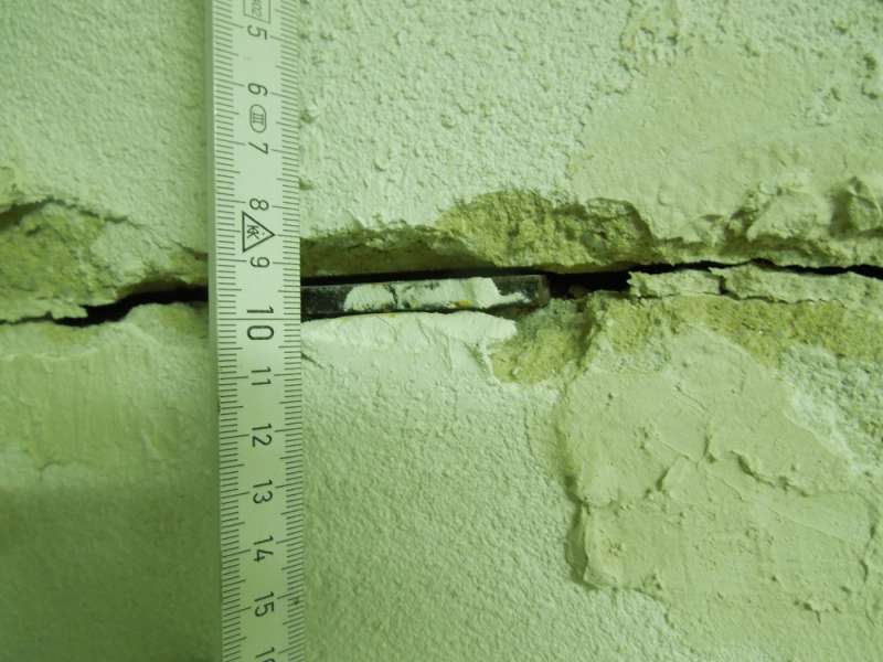

Hallo. Ich bin der Martin und ich bin neu hier und komme aus Österreich. Bei unserem Einfamilienhaus Baujahr 1997 stellen sich massive Risse im Keller dar (Breite der Risse ca. 0,8-1 cm; Wände sind mit Betonschalsteinen aufgemauert). Offenbar ist die Ursache die Fundamentplatte, die offenbar an einem Eck nach unten "absackt" und somit wohl gebrochen ist. Jetzt stellen sich eben die eine oder andere Frage: Ist das Abbrechen der Fundamentplatte ein Problem der Statik? = Haftet dafür der Baumeister, der die Platte gemacht hat? Der ausführende BM war mal da und meinte lapidar, dass sich das Erdreich unter der Platte gesenkt hat und man da eben nichts machen kann und ich in die Risse einfach Eichenholz-Keile schlagen soll. Dann zuschmieren und fertig. Ich habe jetzt eine Fachfirma mit Kunstharzunterspritzungen dagehabt, die das natürlich schnell und einfach machen können. Allerdings sind die Kosten enorm. 17000 € sind kein Pappenstiel.
Zusammenfassend: Muss bei der Platte was gemacht werden? Ist der Baumeister haftbar bzw. muss er "nachbessern"? Würde die Lösung mit den Holzkeilen eine Möglichkeit sein?
Ein weiteres Problem mit dem Fundament und dem einseitigem Absacken der Außenstiege schreib ich in einem neuen Thema.

    Der vorliegende Sachverhalt beschreibt massive Risse in den Kellerwänden eines Einfamilienhauses aus dem Jahr 1997, die auf ein Absacken und mutmaßliches Brechen der Fundamentplatte zurückgeführt werden. Die Rissbreite von bis zu 1 cm ist ein ernstzunehmendes Indiz für eine aktive Setzungsbewegung des Bauwerks. Die Aussage des ausführenden Baumeisters, man könne nichts tun und solle Eichenholzkeile in die Risse schlagen, ist fachlich nicht haltbar und stellt eine grobe Verharmlosung der Situation dar.
    🔴 Gefahr: Ein gerissener Fundamentplatte stellt ein akutes statisches Risiko dar. Die Standsicherheit des gesamten Gebäudes kann beeinträchtigt sein. Die empfohlene "Lösung" mit Holzkeilen ist keine Sanierung, sondern kaschiert lediglich das Symptom und kann die Rissbildung sogar verstärken. Es besteht die Gefahr von Folgeschäden an der tragenden Substanz und der Gebäudehülle.
    ➕ Ergänzung: Die Ursache des Absackens muss zwingend durch ein geotechnisches Gutachten geklärt werden. Mögliche Gründe sind unzureichend verdichteter Baugrund, ein Grundwasserabsenkung oder ein Setzungsfließbereich. Die angebotene Kunstharzunterspritzung ist eine mögliche Maßnahme zur Stabilisierung des Untergrunds, jedoch ist der Preis von 17.000 € ohne vorherige Baugrunduntersuchung nicht seriös kalkulierbar. Zudem muss die statische Integrität der bereits gerissenen Fundamentplatte selbst geprüft werden.
    ⚠️ Korrektur: Die Aussage des Baumeisters, dass "man nichts machen kann", ist falsch. Es gibt verschiedene anerkannte Verfahren zur Untergrundstabilisierung und Fundamentinstandsetzung. Die Haftungsfrage ist komplex: Nach der österreichischen Gewährleistung (3 Jahre) und der Verjährung (30 Jahre für grobe Baumängel) könnte eine Haftung des Baumeisters bestehen, wenn ein Planungs- oder Ausführungsfehler vorliegt. Ein Holzkeil ist keine bautechnisch anerkannte Maßnahme zur Rissbehandlung in tragenden Bauteilen.
    👉 Handlungsempfehlung: Beauftragen Sie umgehend einen unabhängigen Bauingenieur oder einen Sachverständigen für Baustatik und Erdstatik. Dieser muss die Ursache der Setzung klären, die Standsicherheit beurteilen und ein Sanierungskonzept erstellen. Lassen Sie die Risse und die Fundamentplatte detailliert dokumentieren. Holen Sie vor einer Entscheidung über die Kunstharzunterspritzung ein zweites Angebot ein, das auf einem Bodengutachten basiert. Prüfen Sie die rechtliche Haftung des Baumeisters mit einem auf Baurecht spezialisierten Anwalt. Führen Sie auf keinen Fall die Holzkeil-Methode durch.
    Ein Riss von 0,8–1 cm Breite in Kellerwänden eines Einfamilienhauses aus dem Jahr 1997 deutet auf erhebliche Setzungsprobleme hin, die sehr wahrscheinlich durch eine lokal versagende Fundamentplatte verursacht werden – insbesondere wenn ein einseitiges Absacken an einer Ecke nachweisbar ist.
    🔴 Gefahr: Ein gebrochenes oder lokal versagendes Fundament stellt ein gravierendes statisches Risiko dar: Es kann zu weiteren Rissen, Verformungen der Baukonstruktion, Schäden an Anschlussfugen, Feuchteeintrag und im Extremfall zu einer Gefährdung der Gebrauchstauglichkeit oder Standsicherheit führen.
    ⚠️ Korrektur: Die Aussage des Baumeisters, man könne "nichts machen" und "einfach Holzkeile einschlagen", ist fachlich unzulässig und gefährlich – Holzkeile verschleiern lediglich das Symptom, ohne die Ursache zu beseitigen, und können durch Feuchtigkeit, Druck oder Quellung sogar zusätzliche Schäden verursachen.
    ➕ Ergänzung: Die Ursache für das Absacken könnte neben unzureichender Bodenuntersuchung oder statisch unzureichender Fundamentauslegung auch auf Bodenveränderungen (z. B. Trockenheit, Grundwasserabsenkung, Wurzelwachstum) oder mangelhafte Verdichtung der Untergrundschicht zurückzuführen sein – eine fachliche Ursachenanalyse ist zwingend erforderlich.
    ❌ Widerspruch: Die Annahme, dass Kunstharzunterspritzung als alleinige Sanierungsmaßnahme ausreichend sei, ist kritisch zu hinterfragen: Sie stabilisiert oft nur temporär den Untergrund, adressiert aber nicht die statische Unzulänglichkeit der Fundamentplatte selbst – eine dauerhafte Lösung erfordert meist eine statisch geprüfte Unterfangung oder Fundamentverstärkung.
    ✅ Zustimmung: Die Haftungsfrage gegenüber dem Baumeister ist grundsätzlich berechtigt – bei nachweisbarem Planungs- oder Ausführungsfehler (z. B. unzureichende Tragfähigkeit, fehlende Setzungsdehnfugen, mangelhafte Bodenuntersuchung) besteht eine Gewährleistungs- und Schadensersatzpflicht, die in Österreich bis zu 30 Jahre nach Fertigstellung geltend gemacht werden kann.
    👉 Handlungsempfehlung: Beauftragen Sie umgehend einen österreichischen, zertifizierten Bauingenieur oder Sachverständigen für Baubegutachtung (z. B. mit Bausachverständigen-Zertifikat gemäß ÖNORM EN 13306), der eine statische Bewertung der Fundamentplatte, eine Ursachenanalyse mittels Bohrungen und Setzungsvermessung durchführt und eine dauerhafte, statisch nachgewiesene Sanierungsstrategie vorschlägt – bis dahin ist jegliche Eigenreparatur oder symptomatische Behandlung strikt zu unterlassen.
