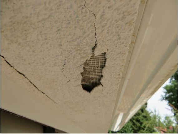

wir haben 2011 mit WDVSAbk. energetisch saniert. Aufgrund einer undichten Dachterrasse ist es an der darunter liegenden Fassade zu Feuchtigkeitsschäden gekommen. Der Putz hat sich abgelöst und das darunter liegenden Armierungsgewebe kam zum Vorschein (siehe Foto).
Unsere Frage ist jetzt, ob das Armierungsgitter nach Putzschäden in dieser Weise sichtbar sein darf. Laut Verarbeitungsrichtlinie des Dämmplattenherstellers hätte das Armierungsgewebe mit Armierungsmasse bzw. Unterputz überputzt werden müssen. Kann sich dieser Überputz bei Schäden flächig lösen oder darf auch dann das Gitter nicht sichtbar sein?
Falls die Einbettungstiefe des Armierungsgewebes nicht korrekt ist: Wie stehen unsere Chancen auf Nachbesserung?

  • BAU.DE / BAU-Forum: 1. Bild zu Frage "WDVS Armierungsgitter Einbettungstiefe: Putzschäden, Ursachen & Gewährleistung?" im BAU-Forum "Modernisierung / Sanierung / Bauschäden"
    🔴 KRITISCH: Sichtbares Armierungsgewebe im WDVSAbk. ist ein schwerwiegender Verarbeitungsfehler – das Gewebe muss vollständig in der Armierungsmasse eingebettet sein; sichtbare Stellen weisen auf mangelhafte Schichtdicke oder systematische Verarbeitungsfehler hin.
    🔴 KRITISCH: Feuchtigkeitseintrag durch undichte Dachterrasse führt zu Durchfeuchtung der Dämmung, Schimmelbildung im Gebäudeinneren und Korrosion des Armierungsgewebes – ungeschützte Stellen beschleunigen diesen Schadensprozess massiv.
    ⚠️ WICHTIG: Eine fehlerhafte Einbettung beeinträchtigt die Schlagregendichtigkeit und Stabilität des gesamten WDVS – risikobehaftete Bereiche sind unverzüglich gegen Witterungseinflüsse zu sichern.
    ⚠️ WICHTIG: Gewährleistungsansprüche könnten verjährt sein (5 Jahre nach Abnahme gem. § 634a BGBAbk.), aber bei verdeckten Mängeln oder grober Fahrlässigkeit gilt eine Ausnahme – rechtliche Prüfung durch Fachanwalt für Bau- und Architektenrecht ist dringend erforderlich.
    🔴 Gefahr: Durch die Feuchtigkeitsschäden im WDVS besteht die Gefahr von Schimmelbildung und einer Beeinträchtigung der Dämmwirkung.
    Ich empfehle, die Einbettungstiefe des Armierungsgitters zu überprüfen. Laut Verarbeitungsrichtlinien des Dämmplattenherstellers muss das Armierungsgewebe vollständig in der Armierungsmasse (Unterputz) eingebettet sein. Ist dies nicht der Fall, kann es zu Putzschäden kommen.
    Die korrekte Einbettungstiefe dient dazu, die Fassade vor Rissen und anderen Schäden zu schützen. Eine nicht fachgerechte Ausführung kann die Stabilität des gesamten WDVS beeinträchtigen.
    🔴 Gefahr: Die Feuchtigkeit könnte auch die Dämmplatten beschädigen und deren Dämmwirkung reduzieren. Dies kann zu höheren Heizkosten und weiteren Schäden führen.
    👉 Handlungsempfehlung: Ich empfehle, einen Gutachter zu beauftragen, der die Einbettungstiefe des Armierungsgitters und den Zustand des WDVS prüft. Klären Sie, ob ein Gewährleistungsfall vorliegt, da die Sanierung erst 2011 erfolgte.
    Der vorliegende Sachverhalt beschreibt einen typischen Fall von Feuchtigkeitsschäden an einem WDVS, die durch eine undichte Dachterrasse verursacht wurden. Die Sichtbarkeit des Armierungsgewebes nach Putzabplatzungen ist ein klares Indiz für eine unzureichende Einbettungstiefe oder eine mangelhafte Haftung des Putzsystems. Die Verarbeitungsrichtlinien der Dämmplattenhersteller schreiben in der Regel eine vollständige Einbettung des Gewebes vor, um die Armierungsfunktion und die Schlagregendichtigkeit zu gewährleisten.
    🔴 Gefahr: Die sichtbare Armierung stellt ein erhebliches Risiko dar, da die Fassade nun ungeschützt gegen Witterungseinflüsse ist. Eindringende Feuchtigkeit kann zu weiteren Putzabplatzungen, Durchfeuchtung der Dämmung und potenziell zu Schimmelbildung im Gebäudeinneren führen. Zudem ist die Stabilität des Putzsystems an dieser Stelle massiv beeinträchtigt.
    ✅ Zustimmung: Die Annahme des Fragestellers, dass das Armierungsgewebe nicht sichtbar sein darf, ist fachlich korrekt. Eine korrekte Verarbeitung erfordert eine vollständige Einbettung des Gewebes in die Armierungsmasse, sodass es nach dem Putzauftrag nicht mehr erkennbar ist.
    ➕ Ergänzung: Die Ursache der Putzablösung ist hier entscheidend. Die primäre Ursache ist die undichte Dachterrasse, die zu einer Durchfeuchtung des Putzsystems geführt hat. Die mangelhafte Einbettungstiefe des Gewebes ist ein sekundärer Mangel, der die Schadensanfälligkeit erhöht hat. Eine fachgerechte Sanierung muss daher beide Probleme adressieren: die Abdichtung der Dachterrasse und die Instandsetzung der Fassade.
    👉 Handlungsempfehlung: Beauftragen Sie umgehend einen zertifizierten Bausachverständigen mit der Erstellung eines detaillierten Schadensgutachtens. Dieses Gutachten sollte die Ursachen der Putzablösung, die Einbettungstiefe des Gewebes und die daraus resultierenden Mängel dokumentieren. Auf Basis dieses Gutachtens können Sie die Chancen auf eine Nachbesserung durch die ausführende Firma prüfen lassen. Die Gewährleistungsansprüche könnten aufgrund des langen Zeitraums seit 2011 verjährt sein, jedoch könnte bei einem verdeckten Mangel oder grober Fahrlässigkeit eine Ausnahme bestehen. Lassen Sie sich hierzu von einem Fachanwalt für Bau- und Architektenrecht beraten.
    Die Sichtbarkeit des Armierungsgewebes im WDVS ist ein klarer Verstoß gegen die technischen Regeln und geltenden Verarbeitungsrichtlinien (z. B. ETAG 004, DINAbk. V 4108-10, Herstellerrichtlinien), da das Gewebe vollständig in der Armierungsmasse bzw. im Unterputz einzubetten ist – nicht nur oberflächlich zu bedecken.
    🔴 Gefahr: Freiliegendes Armierungsgewebe ist kein bloßer optischer Mangel, sondern ein schwerwiegender konstruktiver Fehler: Es führt zu ungeschützter Korrosionsanfälligkeit des Gewebes (meist aus alkali-beständigem Glas), beschleunigtem Putzabbruch, weiterer Feuchtigkeitsaufnahme und potenzieller Schimmelbildung im Dämmsystem.
    ⚠️ Korrektur: Die Aussage, das Gewebe 'dürfe bei Schäden sichtbar werden', ist fachlich unzulässig – auch bei Feuchteschäden muss die Einbettungstiefe ursprünglich korrekt gewesen sein; die Sichtbarkeit beweist vielmehr eine vorbestehende Verarbeitungsfehler oder unzureichende Schichtdicke.
    ➕ Ergänzung: Die undichte Dachterrasse ist zwar die auslösende Ursache für die Feuchteschäden, aber keine Rechtfertigung für eine fehlerhafte WDVS-Verarbeitung – beide Mängel sind unabhängig voneinander zu bewerten und haftungsrechtlich trennbar.
    ✅ Zustimmung: Die Verweisung auf die Herstellerrichtlinie ist vollständig zutreffend: Eine korrekte Einbettung erfordert mindestens 2–3 mm Putzüberdeckung über dem Gewebe, sichtbare Stellen weisen daher stets auf unzureichende Schichtdicke oder ungleichmäßige Verarbeitung hin.
    ❌ Widerspruch: Die Annahme, ein 'flächiges Lösen' des Überputzes sei technisch plausibel, ist irreführend – ein fachgerecht verarbeiteter Unterputz mit korrekt eingebettetem Gewebe löst sich nicht flächig, sondern nur punktuell bei massiver Schädigung; die Sichtbarkeit des gesamten Gewebes deutet auf systematische Verarbeitungsfehler hin.
    👉 Handlungsempfehlung: Beauftragen Sie unverzüglich einen unabhängigen, zertifizierten Sachverständigen für Wärmedämm-Verbundsysteme (z. B. nach DIN 4108-10 oder mit Zertifizierung durch die Deutsche Gesellschaft für Mauerwerk), um eine fachliche Mängelanalyse, Dokumentation und Haftungseinschätzung vorzunehmen – insbesondere vor Ablauf der Gewährleistungsfrist von fünf Jahren nach Abnahme (§ 634a BGB).
