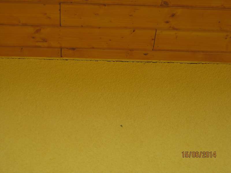

Bei meinem Neubau ist am 14.03. der Farbkratzputz (Schwepa Eimerputz) von 5 Putzern an einem Vormittag aufgetragen worden, Putzschienen waren oben und unten vorhanden. Jetzt nach nur 2,5 Monaten und noch vor Übergabe ise der Putz komplett am Traufkasten, also auch seitlich, gerissen mit bis zu 1 cm Spalt. Daz kommt das es visuelle Mängel gibt. Heißt sehe viele hell Stellen an denen die Körnungsdichte viel zu gering ist und bei nicht direkter Sonneneinstrahlung viele offene Stellen zum grauen Unterputz zu sehen sind. Die Baufirma spielt das natürlich runter und will maximal eine Dreiecksleiste in Farbe des Traufkastens als Blende vor setzen und das war es dann? Mein Bauberater meine was von einer fehlenden Dehnungsfuge die eigentlich Bewegungen des Dachstuhles ausgleichen sollte. Mauerwerk ist 36,5er Poroton auf Ringanker mit jeweils 2 Stützsäulen mit Bewehrung auf beiden Seiten zur OGAbk.-Decke. Was würde der Fachmann hier empfehlen?
Vielen Dank für hilfreiche Kommentare.

    Ich sehe, dass es bei Ihrem Neubau zu Rissen zwischen dem Silikat-Kratzputz und dem Traufkasten gekommen ist. Das ist leider ein häufiges Problem, das verschiedene Ursachen haben kann.
    Mögliche Ursachen sind:
    • Materialspannungen: Unterschiedliche Ausdehnungskoeffizienten von Putz und Traufkastenmaterial (z.B. Holz, Metall, Kunststoff) führen zu Spannungen bei Temperaturänderungen.
    • Bewegungen des Baukörpers: Setzungen des Neubaus, Bewegungen des Dachstuhls oder des Mauerwerks können Risse verursachen.
    • Ausführungsfehler: Fehler beim Auftragen des Putzes (z.B. falsche Körnungsdichte, unzureichende Untergrundvorbereitung, fehlende Dehnungsfugen) können zu Rissen führen.
    • Witterungseinflüsse: Schnelle Austrocknung des Putzes durch Sonneneinstrahlung oder Wind kann ebenfalls Risse begünstigen.
    🔴 Gefahr: Eindringende Feuchtigkeit durch die Risse kann zu Schäden an der Bausubstanz führen (z.B. Schimmelbildung, Korrosion).
    👉 Handlungsempfehlung: Ich empfehle Ihnen, umgehend einen Bausachverständigen hinzuzuziehen, der die Ursache der Risse genau analysiert und ein Sanierungskonzept erstellt. Dokumentieren Sie die Risse (Fotos, Datum) für eventuelle Gewährleistungsansprüche gegenüber der Baufirma.
    Der vorliegende Sachverhalt beschreibt Rissbildungen im Kratzputz am Traufkasten eines Neubaus, die bereits nach 2,5 Monaten und vor der Übergabe aufgetreten sind. Die Rissbreite von bis zu 1 cm ist ein ernstzunehmendes Indiz für ein strukturelles Problem, das über oberflächliche Putzrisse hinausgeht. Die Vermutung des Bauberaters, dass eine fehlende Dehnungsfuge die Ursache sein könnte, ist fachlich nachvollziehbar, da der Traufkasten als Konstruktionselement thermischen und statischen Bewegungen ausgesetzt ist.
    🔴 Gefahr: Die Rissbildung mit bis zu 1 cm Spaltweite deutet auf eine unzureichende Entkopplung des Putzes von der Unterkonstruktion hin. Fehlende Dehnungsfugen können zu Spannungsrissen führen, die nicht nur optisch stören, sondern auch die Dichtigkeit des Traufkastens gefährden und langfristig Feuchteschäden begünstigen. Die visuellen Mängel mit hellen Stellen und offenen Bereichen zum Unterputz deuten zudem auf eine mangelhafte Verarbeitung hin, etwa eine ungleichmäßige Auftragung oder falsche Körnung.
    ⚠️ Korrektur: Der Vorschlag der Baufirma, lediglich eine Dreiecksleiste als Blende vorzusetzen, ist keine fachgerechte Sanierung. Eine solche Maßnahme kaschiert lediglich das Symptom, ohne die Ursache der Rissbildung zu beheben. Dies könnte zu Folgeschäden führen und die Gewährleistungsansprüche des Bauherrn gefährden.
    ➕ Ergänzung: Bei einem Neubau mit Poroton-Mauerwerk und Ringanker sind Bewegungen des Dachstuhls durch Temperatur- und Feuchteschwankungen normal. Ein Kratzputz auf dem Traufkasten benötigt daher zwingend Dehnungsfugen, die diese Bewegungen aufnehmen. Zudem sollte die Haftung des Putzes auf dem Untergrund sowie die korrekte Armierung überprüft werden. Die visuellen Mängel deuten auf eine unzureichende Deckkraft oder falsche Verarbeitung hin, was ebenfalls einen Mangel darstellt.
    👉 Handlungsempfehlung: Beauftragen Sie umgehend einen unabhängigen Bausachverständigen oder einen Fachanwalt für Bau- und Architektenrecht. Dieser soll die Mängel dokumentieren, die Ursachen der Rissbildung (z.B. fehlende Dehnungsfugen, Verarbeitungsfehler) gutachterlich feststellen und die Baufirma zur fachgerechten Sanierung auffordern. Die bloße Abdeckung mit einer Leiste ist nicht akzeptabel. Setzen Sie der Baufirma eine angemessene Frist zur Mängelbeseitigung und weisen Sie auf Ihre Gewährleistungsrechte hin. Nur so können Sie sicherstellen, dass die Schäden dauerhaft und fachgerecht behoben werden.
    Der beschriebene Sachverhalt weist auf schwerwiegende Verarbeitungs- und Konstruktionsmängel am Traufkasten hin: massive Risse bis zu 1 cm Breite, ungleichmäßige Körnungsdichte, sichtbare Unterputzstellen und fehlende Oberflächenintegrität bereits nach 2,5 Monaten – und das vor der offiziellen Übergabe eines Neubaus.
    🔴 Gefahr: Die Rissbildung deutet auf unzureichende Berücksichtigung von Bauteilbewegungen hin; ein fehlender oder falsch dimensionierter Dehnungsfugenanschluss zwischen Dachstuhl und Traufkasten birgt Risiko für fortschreitende Rissbildung, Feuchtigkeitseintrag und langfristigen Putzabfall – mit potenzieller Schädigung des Unterputzes und des Mauerwerks.
    🔴 Gefahr: Die sichtbaren hellen Stellen und offenen Körnungen weisen auf unzureichende Verdichtung, falsche Verdünnung, ungenügende Trocknungsbedingungen oder mangelhafte Ausführung durch die Putztrupps hin – dies beeinträchtigt die Schutzfunktion des Putzes gegen Witterungseinflüsse erheblich.
    ⚠️ Korrektur: Eine bloße Dreiecksleiste als Blende ist keine fachgerechte Sanierung, sondern eine kosmetische Vertuschung; sie löst weder die Ursache noch die Schutzfunktion und verstößt gegen die Anforderungen der DIN 18515-1 an Außenputze.
    ➕ Ergänzung: Der Ringanker mit 36,5er Poroton und Stützsäulen ist grundsätzlich tragfähig, doch die Verbindung zum Dachstuhl muss über eine bewegungsaufnehmende, dauerelastische Fuge erfolgen – nicht über starren Putzanschluss.
    ➕ Ergänzung: Der Schwepa Eimerputz erfordert exakte Verarbeitung nach Herstellerangaben (z. B. Untergrundvorbereitung, Feuchtegehalt, Temperatur, Nachbehandlung); Abweichungen führen zu frühzeitiger Rissbildung und Haftungsverlust.
    👉 Handlungsempfehlung: Beauftragen Sie unverzüglich einen unabhängigen, zertifizierten Bausachverständigen (z. B. mit Bauschaden- oder Putzspezialisierung) zur Dokumentation, Ursachenanalyse und Erstellung eines Sanierungskonzepts – dies ist Voraussetzung für eine wirksame Gewährleistungs- und Mängelrüge.

  2. Putzrisse vermeiden: Dachkastenmontage nach Putzarbeiten
    Schade
    Das hätte man vermeiden können, wenn erst der Putz angebracht worden wäre (bis in den Dachkasten hinein und erst anschließend der Dachkasten angebracht worden wäre mit einem kleinen Abstand zwischen Putz und Brett. Dann bräuchte auch niemand über Quellbänder, Dehnfugen und solchen Quatsch reden, die in diesen Bereich gar nicht hingehören. Ein Dachkasten ist eine nachträgliche Verkleidung des Dachüberstandes der Sparren und kein Fassadenbauteil wo man den Putz mit schlagregendichter Fuge anschließen sollte.
  3. Kratzputz-Sanierung: Fachgerechte Reparatur vs. Baufirma-Vorschlag
    Danke für die schnelle Antwort, aber ...
    Danke für die schnelle Antwort, aber das hilft mir nicht wirklich weiter auch wenn Sie sicher damit Recht haben. Der Rohbau ist bis Weihnachten mit Dachkasten und dann Unterputz ausgeführt worden, alles innerhalb kurzer Zeit in der ich nicht täglich auf der Baustelle sein konnte. Irgendeinen Hinweis wie der Mangel abgestellt werden sollte bzw. ob die von der Baufirma angedachte "Reparatur" fachgerecht ist. Ich war der Meinung das nur eine nachträgliche Dehnungsfuge mit Nachputzen bzw. Egalisationsanstrich eine der sinnvolleren Lösungen sein kann.
  4. Dehnfugen-Konstruktion: Putz und Dachkasten mit Abdeckleisten
    Dehnfuge?
    Wie soll die Dehnfugenkonstrktion zwischen Putz und Dachkastenverbrettung denn aussehen?
    Da sind Abdeckleisten wohl die beste aller Lösungen.
    Zur sonstigen Putzqualität können wir von hier aus nichts sagen.
  5. Putzrisse am Traufkasten: Holzleiste als Dauerlösung?
    Hallo Herr Tilgner, das ist ja ...
    Hallo Herr Tilgner, das ist ja genau meine Frage. Ist das ausreichend ohne ganzheitlichte konstruktive Trennung zwischen Putz und Holz, was ja wohl die Ursache ist einfach eine Holzleiste über den Riss zu machen? Das würde ich eventuell als Bauherr in ein paar Jahren in Betracht ziehen aber nicht bei einem Neubau, zumal in den nächsten Wochen von weiteren Rissen bzew. Rissverbreiterungen auszugehen ist. Dann geht der Spaß von vorne los und gerade im Ortgangbereich macht das etwas mehr Arbeit. Ich persönlich hätte gedacht den Putz vom Holz durch einen sauberen geraden Schnitt umlaufend zu trennen, mit entsprechenden Material zu füllen und eventuell dann zu verblenden. Was ist Ihre Empfehlung?
  6. Riss-Füllung: Silikon am Kratzputz – Dauerhaftigkeit?
    "mit entsprechenden Material zu füllen"
    Wie oder was soll das sein? Silikon? Klar, Sie können natürlich die Risse aufkratzen und mit Silikon vollschmieren. Hält 3-5 Jahre und dann löst sich das Silikon auch irgendwann von den Flanken. Aber das sehen Sie dann nicht mehr, weil ja die Leisten davor sind.
  7. Kratzputz-Probleme: Fachmännischer Rat zur Sanierung gesucht
    Hallo Herr Tilgner, ich frage hier ...
    Hallo Herr Tilgner, ich frage hier als Nichbaufachmann Fachleute oder Bauherren mit ähnlichen Problemen und dem Umgang damit um Rat. Wenn ich es selber oder besser wüsste würde ich nicht fragen. Ihrer Antwort entnehme ich "Jetzt geht eh nur noch Leisten drüber und fertig" ist Ihre Empfehlung. Ist das so richtig oder können Sie noch irgendwelche Hinweise geben? Vielen Dank.
  8. Alternative: Quellband zwischen Putz und Verkleidung?
    Man könnte
    zwischen Verleitung und Putz Quellband einlegen, welches den Spalt zwischen Holzleiste und Putz abdichtet, aber das wäre sicher "mit Kanonen auf Spatzen Geschossen", weil die Leisten ohnehin unter einem ausreichenden Dachüberstand liegen und die Risse nie mit Schlagregen beansprucht werden. Somit dürfte eine optische Abdeckung mit Leisten vermutlich ausreichen.

    Vielen Dank das reicht mir schon, ...
    Vielen Dank das reicht mir schon, hieße aber auch im Bereich der Giebel (Ortgänge) an denen Schlagregen auftreffen kann geht dies nicht. Ich habe aber parallel das Problem das 1. nicht 100 % klar ist ob die 5 °C Verarbeitungstemperatur laut Weterbericht vom besagten Tag im März eingehalten wurden und 2. es sehr viele Stellen mit unzureichender Körnungsdichte gibt die dann als helle Flecken erscheinen bzw. sogar Kratzer bzw. der Unterputz grobporig grau zu sehen ist. Den einzigen Anhalt den ich habe sind die visuellen Richtlinien für strukturierte Kratzputze. Laut meinem Halbwissen ginge entweder Voranstrich, ordentlich ausgeführter Kratzputz mit rechtzeitiger Eimermischung um die Körnung gleichmäsig zu halten oder Egalisationsanstrich, was aber nichts an der Struktur ändert. Ich bin mit der Variante 2, die leider nicht ordentlich ausgeführt wurde absolut unzufrieden. haben Sie einen Vorschlag wie man hiermit umgeht?
    Danke nochmal für Ihr Feedback
