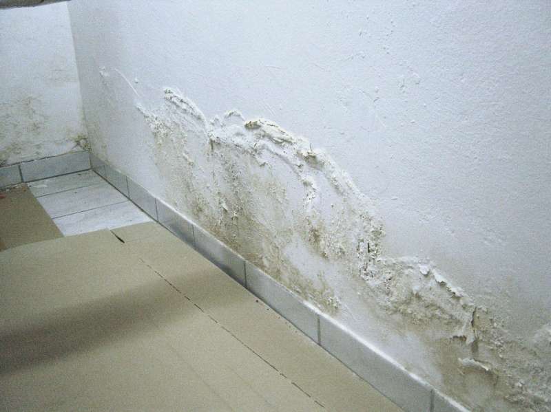

Wir haben ein Reiheneckhaus in Hessen, Baujahr 1982 gekauft. Bei den Besichtigungen zeigten sich keine Feuchtigkeitsschäden im Keller, alles sah ganz normal und bewohnbar aus. Knapp 2 Wochen später zeigten sich im Keller an einer Außenwand zur Straße hin und an einer Wand südlich zum Grundstück (oben drüber ist eine Holzterrasse mit Betonfundament) deutliche Feuchtigkeitsschäden ca. 40 cm hoch in Form von sich verfärbendem und abbröckelndem Putz. Dieser Schaden hat sich bis heute nicht gebessert. Ein Gutachten bzw. eine Feuchtigkeitsmessung ergab, dass die Wände als "nass" zu bezeichnen sind.
Der Verkäufer (er bewohnte das Haus 10 Jahre), mit dem wir mittlerweile seit 3 Jahren im Rechtstreit sind, beruft sich auf die Drainage die um das Haus besteht und sagt es könnte somit zu keinen Feuchtigkeitsschäden kommen.
Meine Frage ist nun: da wir bei der Besichtigung wirklich nichts von Feuchtigkeit oder verfärbtem, abbröckelndem Putz gesehen haben, könnte es sein, dass der Besitzer dieses Problem einige Monate vor dem Verkauf, mit irgendeiner Sperrschicht- / Putz (die aber wohl nicht ewig hält) ausbessern konnte um somit den Anschein der Normalität herbeizuführen. Könnte man mit einer Putzprobe und einem Gutachten dieses nachweisen?
Ist es wirklich möglich, dass ein so massiver Schaden innerhalb von 2 Wochen entsteht und sich die letzten 10 Jahre nicht gezeigt hat?
In erster Instanz haben wir leider schon verloren, da es das Gericht nicht als arglistige Täuschung ansah bzw. der Beweis hierfür nicht erbracht wurde.
Wir sind für jeden Ansatz dankbar!

    Eine Putzprobe kann Aufschluss über die Art und Ursache der Feuchtigkeit geben. Sie kann zeigen, ob es sich um aufsteigende Feuchtigkeit, Kondenswasser oder eindringendes Wasser handelt. Zudem kann eine Analyse der Putzprobe Hinweise auf eine möglicherweise vorhandene Sperrschicht und deren Zustand liefern.

    ➕ Ergänzung: Entscheidend ist der Nachweis, dass der Putz eine temporäre Sperrschicht enthielt, die Feuchtigkeit nur kurzzeitig zurückhält. Hierfür wäre eine chemische Analyse des Putzmaterials durch einen Bausachverständigen erforderlich, die auf wasserabweisende Zusätze oder eine untypische Zusammensetzung prüft. Parallel dazu sollte ein Sachverständigengutachten zur Bausubstanz (Mauerwerksfeuchtemessung, Salzbelastung) erstellt werden, das die Chronologie der Schäden rekonstruiert. Die Tatsache, dass der Schaden seit 10 Jahren nicht aufgetreten sein soll, ist bei einem Baujahr 1982 und fehlender oder defekter Horizontalsperre durchaus plausibel, da aufsteigende Feuchtigkeit oft erst nach Jahren sichtbar wird, wenn die Kapillarwirkung das Mauerwerk durchfeuchtet hat.

    ⚠️ Korrektur: Ein Feuchtigkeitsschaden dieser Intensität (40 cm hoch, Putzabbröckelung, Verfärbung) entsteht nicht innerhalb von zwei Wochen – er war mit hoher Wahrscheinlichkeit bereits vor dem Verkauf vorhanden, aber durch oberflächliche Maßnahmen (z. B. neuer Putz ohne Sanierung der Ursache, Farbe mit Sperrwirkung, Trockenlegung vor Besichtigung) kaschiert.
    ➕ Ergänzung: Eine Putzprobe allein reicht nicht aus, um arglistige Täuschung nachzuweisen – entscheidend ist die Kombination aus materialkundlicher Analyse (z. B. Salzgehaltsbestimmung, Bindemittelalterung, Schichtaufbau), hydrogeologischer Bewertung der Drainage und Dokumentation der Terrassenfundament-Abdichtung. Auch Feuchtigkeitsprofile über Zeit (z. B. mit Langzeitdatenloggern) können die Dynamik des Schadens belegen.
