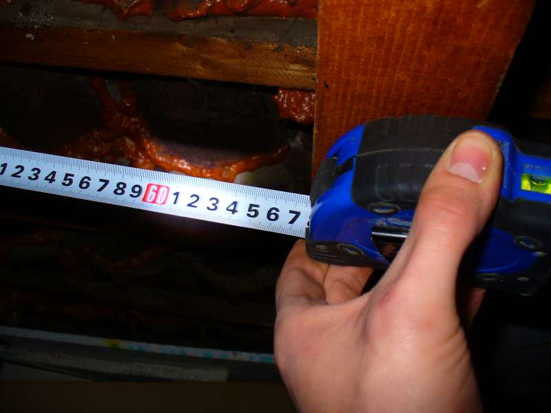

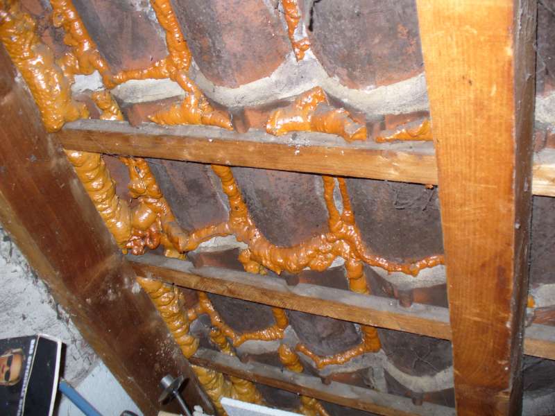

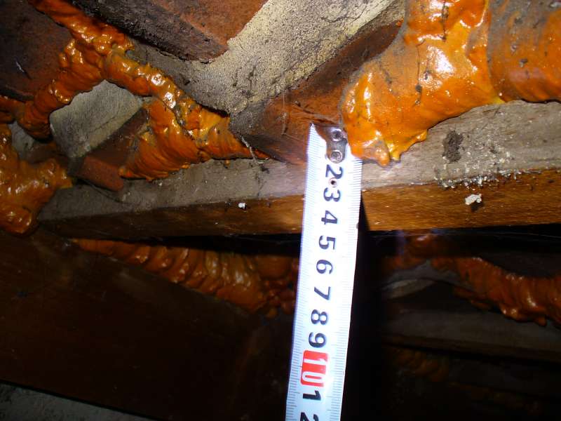

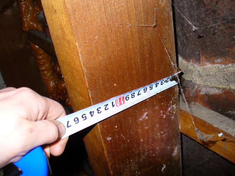

habe konkrete Pläne ein Kaltdach von einem in den 1950er Jahren gebauten Haus zu dämmen, da der Energieverlust und mangelnde Brandschutz nicht mehr weiter so hinzunehmen ist.

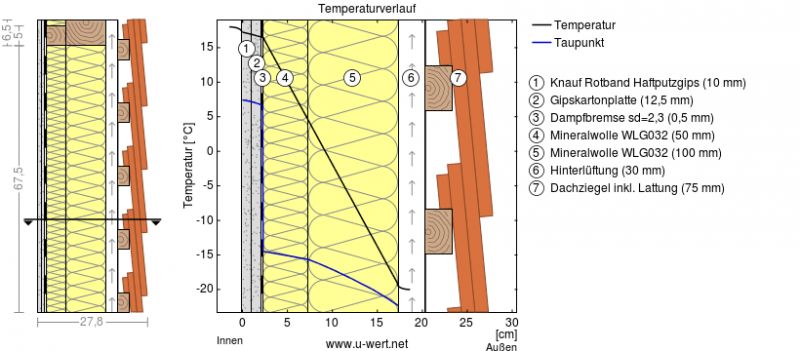

Der geplante Aufbau und der aktuelle Zustand sind auf den Bildern zu sehen.
100 mm Zwischensparrendämmung
50 mm Untersparrendämmung
Link zum Aufbau im U Wert Rechner:
Die fehlende Unterspannbahn soll möglichst im nächsten Sommer direkt nachgerüstet werden. Die Hinterlüftung ist aber gesichert da das Dach über Belüftungsziegel und einen Entlüftungsfirst verfügt.
Der Dachstuhl und die Ziegel werden von innen komplett gereinigt und mit 70 % Isopropanol desinfiziert um Sporenbelastung auszuschließen.
Ich frage hier aus dem Grund weil ich Fehler ausschließen möchte.
Der einzige nicht EnEVAbk. konforme Punkt bei dieser Planung ist soweit ich es erkennen kann die Untersparrendämmung (50 mm) die etwas mehr als 20 % der Gesamtdämmung ausmacht  -  richtig?
Bin für jede konstruktive Kritik dankbar. Falls es keinen Kritikpunkt gibt bin ich natürlich auch dankbar wenn dies jemand aus seiner Sicht bestätigen kann.

    🔴 KRITISCH: Vor jeglicher Dämmung: Fachliche Holzfeuchtemessung, Schimmel- und Asbestgutachten sowie statische Prüfung des Dachstuhls durch zertifizierten Sachverständigen verpflichtend.
    🔴 KRITISCH: Unterspannbahn muss vor Einbau der Untersparrendämmung vollständig, fehlerfrei und luftdicht verlegt werden – eine Nachrüstung ist bauphysikalisch unzulässig und führt zu Kondensatschäden.
    🔴 KRITISCH: Isopropanol-Desinfektion im Dachstuhl ist brandgefährlich, schädigt das Holz und ist mikrobiologisch wirkungslos – vollständiger Verzicht; stattdessen fachgerechte Sanierung bei Schimmelbefall.
    ⚠️ WICHTIG: Dämmung muss mindestens 160–200 mm Gesamtdicke (WLG 032) erreichen, um den gesetzlichen U-Wert ≤ 0,24 W/(m²K) einzuhalten und Tauwasserausfall zu vermeiden.
    ⚠️ WICHTIG: Dampfbremse auf der Raumseite luftdicht verklebt und an Anschlussstellen (Wand, First, Fenster) fachgerecht angeschlossen – ohne diese ist die Dämmung langfristig schadensanfällig.

    ⚠️ Korrektur: Die Annahme, dass die Untersparrendämmung mit 50 mm der einzige nicht EnEVAbk.-konforme Punkt sei, ist fachlich falsch. Die EnEV 2014/2016 fordert einen U-Wert von maximal 0,24 W/(m²K) für Dachflächen. Mit 100 mm Zwischensparrendämmung (WLG 035) und 50 mm Untersparrendämmung (WLG 035) erreicht man rechnerisch etwa 0,28-0,30 W/(m²K). Dies liegt deutlich über dem geforderten Grenzwert. Zudem ist die Dämmung ohne Unterspannbahn hochriskant, da Feuchtigkeit aus dem Innenraum in die Dämmung eindringen und dort kondensieren kann.
    ➕ Ergänzung: Entscheidend ist die fachgerechte Dampfbremse auf der Raumseite. Bei einem Kaltdach muss die Dampfbremse luftdicht verklebt werden, um Feuchteeintrag in die Dämmung zu verhindern. Die geplante Hinterlüftung über Belüftungsziegel und First ist zwar positiv, aber ohne Unterspannbahn kann Regenwasser oder Schnee von unten in die Dämmung eindringen. Die geplante Nachrüstung der Unterspannbahn im nächsten Sommer ist zu spät - die Dämmung würde in der Zwischenzeit ungeschützt Feuchtigkeit aufnehmen.

    🔴 Gefahr: Die Kombination aus Zwischen- und Untersparrendämmung ohne luftdichte Ebene unter der Untersparrendämmung führt zwangsläufig zu Tauwasserausfall im Dämmstoff und im Holzkonstruktionsbereich – besonders bei fehlender oder unvollständiger Unterspannbahn. Dies begünstigt Fäulnis, Schimmelbildung und statische Schwächung des Dachstuhls.
    🔴 Gefahr: Die vorgesehene 50 mm Untersparrendämmung verstößt nicht nur gegen die EnEV bzw. aktuelle Energieeinsparverordnung (GEG), sondern verstärkt das Kondensatriskiko massiv, da sie die innenseitige Oberflächentemperatur der Dachkonstruktion weiter senkt und die Dampfbremse unzureichend positioniert.
    ⚠️ Korrektur: Die Annahme, dass lediglich die EnEV-Konformität des Dämmaufbaus kritisch sei, ist falsch – entscheidend ist die bauphysikalische Sicherheit, insbesondere die Vermeidung von Feuchteschäden und die Einhaltung des Mindestbrandschutzes für Dächer (DINAbk. 4102-4 / DIN EN 13501-2).
