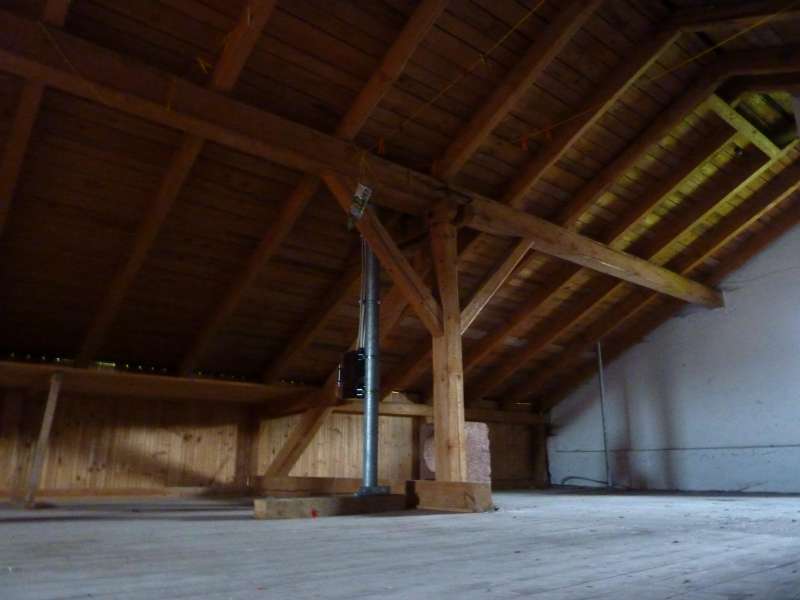

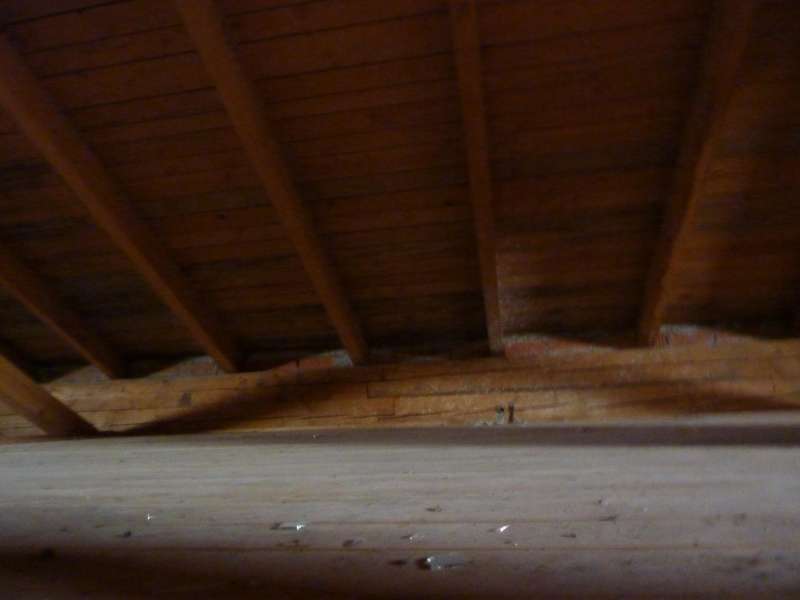

Beste Experten, nachdem ich einen Einfamilienhaus BJ 1980 erworben habe, möchte ich das Dach isolieren. Ich bin sicher keine Experte, habe allerdings auch nicht 2 linke Hände 😉! Bitte verzeihen Sie meine Grammatikalfehler, Deutsch ist nicht meine Muttersprache (Niederländer)!
Es gibt für mich 2 in Frage kommende Varianten, Zwischensparrendämmung oder Dachbodendämmung ... Jetzt zu meine Fragen:
Zwischensparrendämmung. Das Dach ist nicht isoliert, nur zwischen Ziegel und Dachraum befinden sich durchgehend Holzquerplatten (Ziegel sind nicht sichtbar).
  • Kann sofort isoliert werden, oder muss zwischen die Querplatten und das Isolationsmaterial noch eine Folie angebracht werden?
  • Gibt es Isolationsmaterial, wobei keine Dampfsperre notwendig ist?
  • Welche Art von Zwischensparrendämmung bietet das Beste Preis- / Leistungsverhältnis?
Dachbodendämmung. Das Dachgeschoss wird nicht bewohnt, höchstens als Abstellraum benutzt, deswegen ist diese Variante auch eine Möglichkeit.
  • Kann der Boden (Teilweise Holz, teilweise Stahlbeton) mit bestimmte Materialien sofort isoliert werden (z.B. Holzfaserplatten), oder muss auf jedenfall zuerst eine Dampfsperre angebracht werden?
  • Welche Dämmung bietet das Beste Preis- / Leistungsverhältnis?
Ich würde mich sehr freuen wenn mir hier weitergeholfen werden kann, vielen herlichen Dank im Voraus!

    🔴 KRITISCH: Vor allen Arbeiten an der Dachkonstruktion unbedingt eine zertifizierte Asbestuntersuchung durchführen – hohe Wahrscheinlichkeit asbesthaltiger Materialien (Kleber, Spachtel, Dämmstoffe) im Baujahr 1980.
    🔴 KRITISCH: Bei Zwischensparrendämmung ist eine fachgerechte, luftdichte Dampfbremse auf der warmen Seite zwingend erforderlich – ohne sie entsteht ein "Sandwich-Risiko" mit massiver Tauwasserbildung, Schimmel und Holzfaulnis.
    ⚠️ WICHTIG: Dachbodendämmung darf nur auf trockenem, tragfähigem Untergrund mit vollflächiger, luftdichter Dampfbremse unter der Dämmung erfolgen – Feuchte- oder Asbestbelastung des Bodens vorher prüfen lassen.
    ⚠️ WICHTIG: Keine Eigenleistung bei Dampfbrems- oder Dämmarbeiten ohne bauphysikalische Fachkenntnis – Fehler führen zu langfristigen Bauschäden und Gesundheitsgefahren.
    Ich empfehle Ihnen, bei der Dachdämmung in Ihrem Haus Baujahr 1980 folgende Aspekte zu berücksichtigen:
    • Zwischensparrendämmung: Geeignet, wenn der Dachraum als Wohnraum genutzt wird. Achten Sie auf eine diffusionsoffene Bauweise und die korrekte Anbringung einer Dampfbremsfolie, um Schimmelbildung zu vermeiden.
    • Dachbodendämmung: Wirtschaftlicher, wenn der Dachraum nur als Abstellraum dient. Hier können Sie Dämmmaterialien wie Holzfaserplatten oder Mineralwolle auf dem Boden auslegen.
    Bei einer teilweisen Dämmung mit Holz- oder Stahlbetonmaterialien ist es wichtig, die Dämmung an die vorhandene Bausubstanz anzupassen. Achten Sie auf einen guten Feuchtigkeitsschutz, um Bauschäden zu vermeiden.
    🔴 Gefahr: Unsachgemäße Dämmung kann zu Feuchtigkeitsproblemen und Schimmelbildung führen.
    👉 Handlungsempfehlung: Lassen Sie sich von einem Energieberater oder Dachdecker vor Ort beraten, um die optimale Dämmvariante für Ihr Haus zu ermitteln.
    Der Nutzer plant die Dachisolierung eines Einfamilienhauses aus dem Baujahr 1980 und erwägt zwei Varianten: Zwischensparrendämmung oder Dachbodendämmung. Das Dachgeschoss soll als Abstellraum genutzt werden. Die Anfrage zeigt grundlegende Kenntnisse, aber auch typische Unsicherheiten bei der Altbausanierung, insbesondere bezüglich Dampfsperren und Materialwahl.
    🔴 Gefahr: Bei einem Baujahr 1980 besteht ein erhebliches Risiko, dass asbesthaltige Materialien (z.B. in alten Dämmstoffen, Klebern oder Spachtelmassen) verbaut wurden. Vor jedem Eingriff in die Dachkonstruktion ist eine fachmännische Asbestuntersuchung zwingend erforderlich. Eine unsachgemäße Bearbeitung kann zu schweren Gesundheitsgefahren führen.
    ➕ Ergänzung: Die vorhandenen Holzquerplatten zwischen Ziegeln und Dachraum sind vermutlich eine Schalung. Eine direkte Dämmung ohne Dampfsperre ist bei Zwischensparrendämmung in der Regel nicht fachgerecht, da sonst Feuchtigkeit in der Konstruktion kondensiert und zu Bauschäden führt. Bei der Dachbodendämmung auf Beton ist eine Dampfbremse meist erforderlich, auf Holzuntergrund zwingend.
    ✅ Zustimmung: Die Überlegung, bei Nichtnutzung des Dachgeschosses eine Dachbodendämmung zu wählen, ist aus Kostengründen sinnvoll. Diese Variante ist einfacher und günstiger als eine Zwischensparrendämmung, sofern der Dachboden nicht als Wohnraum genutzt wird.
    👉 Handlungsempfehlung: Beauftragen Sie vor Beginn aller Arbeiten einen zertifizierten Sachverständigen für eine Asbestuntersuchung und eine bauphysikalische Beratung. Lassen Sie ein detailliertes Dämmkonzept mit korrekter Dampfsperre/Dampfbremse erstellen. Für die Dachbodendämmung empfehle ich Holzfaser- oder Mineralwollplatten mit einer Dampfbremse. Verzichten Sie auf Eigenbau ohne Fachkenntnis, da Fehler zu massiven Feuchteschäden führen können.
    Bei einem Altbau aus dem Jahr 1980 ist die Dachdämmung zwar energetisch sinnvoll, aber besonders kritisch hinsichtlich Feuchteschäden, Wärmebrücken und bauphysikalischer Kompatibilität – insbesondere bei Zwischensparrendämmung, die ohne fachgerechte Planung zu schwerwiegenden Bauschäden führen kann.
    🔴 Gefahr: Eine ungedämmte, nicht luftdicht ausgeführte Zwischensparrendämmung birgt ein extrem hohes Risiko für Tauwasserausfall in der Dachkonstruktion, insbesondere bei vorhandenen Holzquerplatten, die keine diffusionsoffene Hinterlüftung zulassen – dies begünstigt Schimmelbildung und Holzfaulnis.
    ⚠️ Korrektur: Es gibt KEIN Dämmmaterial, das ohne Dampfbremse oder Dampfsperre bei Zwischensparrendämmung sicher einsetzbar ist – auch diffusionsoffene Materialien wie Holzfaser oder Hanf erfordern eine fachgerechte Dampfbremse auf der warmen Seite, da die Bauteilphysik des 1980er-Jahres nicht für diffusionsoffene Systeme ausgelegt ist.
    ➕ Ergänzung: Bei Dachbodendämmung ist die Dampfbremse zwar ebenfalls zwingend erforderlich, aber hier ist die Ausführung deutlich sicherer – allerdings muss der Boden vor Dämmung auf Tragfähigkeit, Feuchtefreiheit und eventuelle Asbestbelastung (z. B. in alten Klebern oder Putzen) geprüft werden.
    🔴 Gefahr: Die Erwähnung von "Holzquerplatten" unter den Ziegeln deutet auf eine nicht hinterlüftete, geschlossene Unterspannung hin – bei Zwischensparrendämmung entsteht hier ein klassisches "Sandwich-Risiko", bei dem Feuchte nicht entweichen kann und sich im Dachstuhl kondensiert.
    ✅ Zustimmung: Die Überlegung, das nicht genutzte Dachgeschoss über die Dachbodendecke zu dämmen, ist bauphysikalisch die deutlich sicherere und kostengünstigere Variante – sie vermeidet Eingriffe in die Dachhaut und schützt die gesamte oberste Geschossdecke effektiv.
    ➕ Ergänzung: Für die Dachbodendämmung eignen sich mineralische Dämmstoffe (z. B. Steinwolle) oder nachhaltige Holzfaserplatten – letztere erfordern jedoch eine mindestens 2 cm dicke, tragfähige Unterlage und eine luftdichte Verlegung mit vollflächiger Dampfbremse unter der Dämmung.
    👉 Handlungsempfehlung: Beauftragen Sie vor jeder Dämmmaßnahme einen zertifizierten Energieberater (nach §21 Energieeinsparverordnung) und einen bauphysikalisch versierten Sachverständigen für Feuchteschäden – insbesondere zur Prüfung der Unterspannung, der Luftdichtheit und einer eventuellen Asbestbelastung in den bestehenden Bauteilen.
