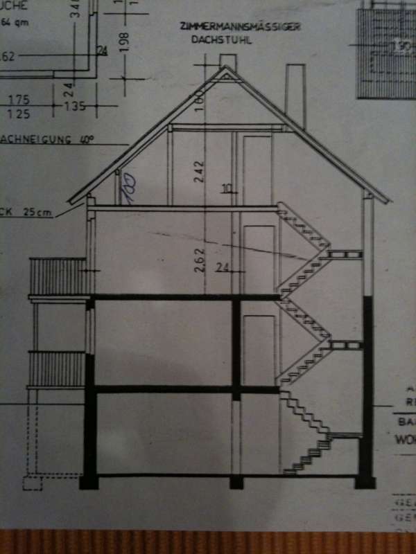

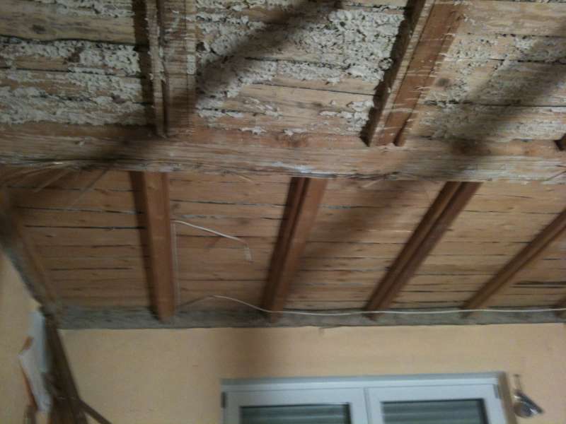

Hallo Allerseits, ich bin neu hier und bräuchte die Einschätzung von Experten. Wir leben in einem Haus das ca. 1960 erbaut wurde. Es besitzt ein Kellergeschoss, 2 vollständige Stockwerke und ein Dachgeschoss das nachträglich aufgesetzt wurde. Die Decke zwischen Dachgeschoss und erstem Obergeschoss scheint eine Holz-Beton-Verbund Decke zu sein (Siehe Bilder) und weist auch die alten Pfetten noch auf. Diese Decke hängt an den alten Pfetten in meinen Augen stark durch ca. 6 cm auf 4 m Spannweite. Nun die Frage ob das saniert werden muss?

    🔴 KRITISCH: Betreten Sie den Bereich unter der durchhängenden Decke umgehend nicht mehr – sperren Sie ihn ab und vermeiden Sie jegliche zusätzliche Belastung (Möbel, Lagerung, Personen).
    🔴 KRITISCH: Ein Durchhang von ca. 6 cm bei 4 m Spannweite (L/67) überschreitet massiv die zulässigen Durchbiegungsgrenzwerte (heute L/300 ≈ 1,3 cm; damals L/250 ≈ 1,6 cm) – dies ist ein eindeutiges, akutes Warnsignal für Tragsicherheitsminderung.
    ⚠️ WICHTIG: Prüfen Sie sofort sichtbare Anzeichen wie Risse im Beton, Ablösungen an der Holz-Beton-Fuge, Verfärbungen, Pilzbefall oder Bohrgänge im Holz – dokumentieren Sie alles fotografisch.
    ⚠️ WICHTIG: Klären Sie die historische Lastabtragung: Die nachträgliche Aufstockung des Dachgeschosses stellt möglicherweise eine nicht kalkulierte Zusatzlast dar – alte Pfetten allein garantieren keine aktuelle Tragfähigkeit.
