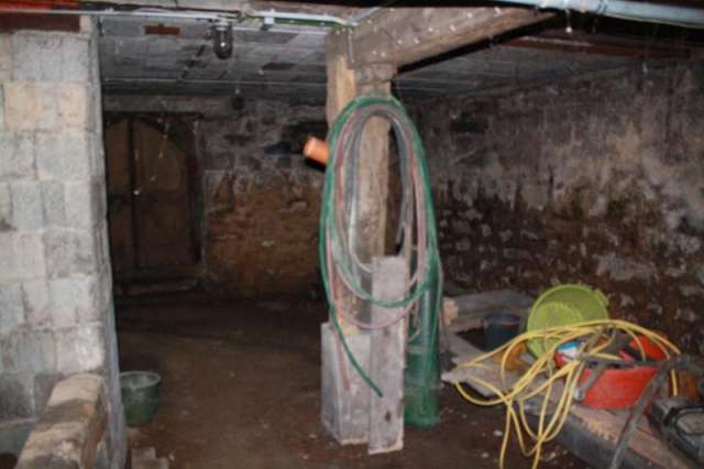

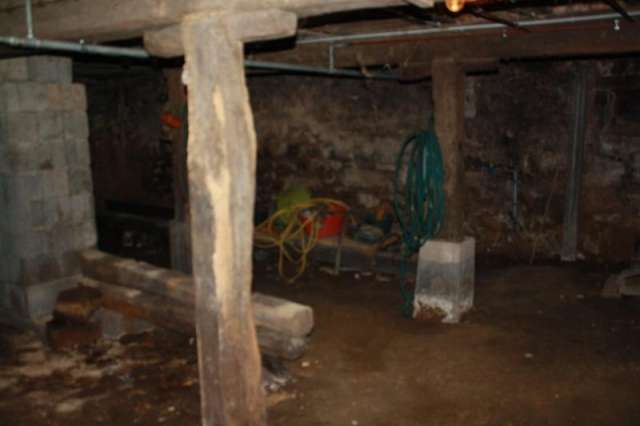

wir haben gerade angefangen uns Gedanken über die Renovierung unseres von der Oma geerbten Hauses zu machen.
Der Keller ist noch alter Naturboden ohne Beton etc. ein Brunnen ist auch im Keller.
Da wir aber nun eine Heizung rein machen wollen, müssen wir einen Heizraum erstellen und auch den Kellerboden Betonieren. Da ich mich für Naturkeller überhaupt nicht interessiere und der Keller meiner Meinung nach auch feucht und schimmelig ist, möchte ich ihn am liebsten komplett trockenlegen und Betonieren.
Auch deshalb weil ein Teil der Kellerdecke noch Holzbalkendecke ist und ich nicht will das er uns unter den Füßen wegschimmelt.
Nun ist die Frage was tun, und vor allem wie. da wir nur begrenzte Mittel haben müssen wir das zu 99 % in Eigenarbeit machen. Mein Schwiegervater meinte der Keller wird wenn er betoniert ist noch mehr Schimmeln ... eine Teilbetonierung wird auf jeden Fall gemacht, will ja nicht das mir mein 10000 € Heizkessel in 3 Jahren wegrostet. Am liebsten wäre es mir aber wenn der komplette Keller Betoniert wäre.
Freue mich auf Tipps.
Hier noch ein Bild des Kellers.

    🔴 KRITISCH: Vor jeglicher Betonierung ist eine fachliche Bauphysik-Analyse mit Feuchtemessung, Grundwasserbestimmung und statischer Prüfung der Holzbalkendecke zwingend erforderlich.
    🔴 KRITISCH: Ein vorhandener Brunnen im Keller erfordert eine fachgerechte Abdichtung sowie eine Perimeterdrainage oder ein aktives Pumpensystem – andernfalls führt Betonierung zur Dauerfeuchte und Baubauschädigung.
    🔴 KRITISCH: Vollflächiges Betonieren ohne kapillarbrechende Kiesschicht, Dampfsperre und funktionierende Außenabdichtung (weiße/schwarze Wanne) verstärkt Feuchtigkeitsschäden massiv und gefährdet die Holzbalkendecke sowie die Gesundheit durch Schimmel.
    ⚠️ WICHTIG: Asbest- oder andere Schadstoffe in alten Kellern (z. B. in Putzen, Bodenbelägen oder Isolierungen) müssen vor Arbeiten durch ein akkreditiertes Labor bestimmt und ggf. fachgerecht saniert werden.
    ⚠️ WICHTIG: Jede Maßnahme muss brandschutz- und lüftungstechnisch für einen Heizraum nach aktueller DINAbk. 4702 / VDIAbk. 2083 und der Energieeinsparverordnung (GEG) geprüft werden.
    Ich sehe, Sie planen die Sanierung Ihres Naturkellers, um einen Heizraum einzurichten. Das Betonieren eines Kellerbodens kann sinnvoll sein, birgt aber auch Risiken, die ich Ihnen im Folgenden erläutern möchte.
    🔴 Gefahr: Ein Naturbodenkeller mit Brunnen hat oft eine hohe Luftfeuchtigkeit. Das Betonieren des Bodens kann diese Feuchtigkeit einschließen, was zu Schimmelbildung führen kann. Zudem kann aufsteigende Feuchtigkeit die Bausubstanz schädigen.
    Ich empfehle Ihnen, vor dem Betonieren folgende Punkte zu prüfen:
    • Feuchtigkeit: Messen Sie die Feuchtigkeit im Kellerboden und in den Wänden.
    • Entwässerung: Stellen Sie sicher, dass der Brunnen ordnungsgemäß abgedichtet oder in die Planung integriert wird.
    • Belüftung: Sorgen Sie für eine ausreichende Belüftung des Kellers, um die Feuchtigkeit abzuführen.
    Alternativ zur vollständigen Betonierung könnten Sie eine Teilbetonierung in Erwägung ziehen oder den Boden mit diffusionsoffenen Materialien wie Kies oder Splitt befestigen. Eine Drainage unter dem Beton kann ebenfalls helfen, Feuchtigkeit abzuführen.
    👉 Handlungsempfehlung: Lassen Sie sich von einem Fachmann (Bauingenieur, Architekt oder erfahrener Handwerker) beraten, um die beste Lösung für Ihren Keller zu finden und mögliche Risiken zu minimieren.
    Der vorliegende Sachverhalt beschreibt die Absicht, einen historischen Naturkeller mit Lehm- oder Erdboden zu betonieren, um einen Heizraum zu schaffen und Feuchtigkeitsprobleme zu lösen. Der Keller verfügt über einen Brunnen und eine Holzbalkendecke, was auf ein hohes Grundwasser- und Feuchtigkeitsrisiko hindeutet. Die geplante Eigenleistung ist aus Kostengründen nachvollziehbar, birgt jedoch erhebliche fachliche und sicherheitstechnische Risiken.
    🔴 Gefahr: Das vollflächige Betonieren eines Naturkellers ohne funktionierende Abdichtung und Drainage ist hochriskant. Der Beton versiegelt den Boden, wodurch aufsteigende Feuchtigkeit (kapillarer Aufstieg) nicht mehr verdunsten kann. Dies führt zu einem enormen Druckaufbau im Mauerwerk und zur Durchfeuchtung der Wände, was die Holzbalkendecke massiv gefährdet und Schimmelbildung massiv fördert. Die Aussage des Schwiegervaters, dass der Keller durch Betonieren noch mehr schimmeln wird, ist fachlich korrekt.
    ⚠️ Korrektur: Die Annahme, Betonieren trockne den Keller, ist ein gefährlicher Irrglaube. Ohne eine fachgerechte, von außen angebrachte Abdichtung (schwarze Wanne oder weiße Wanne) und ein funktionierendes Dränagesystem wird der Keller feuchter statt trockener. Ein Brunnen im Keller deutet auf einen hohen Grundwasserspiegel hin, der eine spezielle wasserdichte Betonkonstruktion (WU-Beton) und eine statische Prüfung erfordert.
    ➕ Ergänzung: Vor jedem Eingriff ist eine professionelle Kellerdiagnose durch einen Bausachverständigen zwingend erforderlich. Diese muss die Bodenbeschaffenheit, den Grundwasserstand, die Statik der Holzbalkendecke und die vorhandene Feuchtigkeit im Mauerwerk umfassen. Zudem ist zu prüfen, ob der Heizraum brandschutztechnisch und lüftungstechnisch den Vorschriften entspricht. Eine Alternative zur Vollbetonierung wäre eine schwimmende Zementestrichplatte auf einer kapillarbrechenden Schicht (z.B. Kies) mit Dampfsperre, die das Risiko reduziert, aber ebenfalls fachmännisch geplant werden muss.
    👉 Handlungsempfehlung: Führen Sie auf keinen Fall eine Eigenleistung ohne vorherige Begutachtung durch einen zertifizierten Bausachverständigen oder Bauingenieur durch. Beauftragen Sie diesen mit einer umfassenden Analyse des Kellers und der Erstellung eines Abdichtungskonzepts. Nur so können Sie sicherstellen, dass Ihr Heizkessel nicht durch Feuchtigkeit zerstört wird und die Bausubstanz langfristig erhalten bleibt. Planen Sie ausreichend Budget für die fachgerechte Abdichtung ein, da diese die teuerste und wichtigste Maßnahme darstellt.
    Der Sachverhalt beschreibt einen alten Naturkeller mit Brunnen, feuchter Holzbalkendecke und bestehendem Schimmelpotenzial – ein klassischer Fall von fehlender horizontaler und vertikaler Feuchtesperre sowie unzureichender Entwässerung. Die geplante Vollbetonierung ohne vorherige fachgerechte Feuchtesanierung birgt erhebliche Risiken für Bausubstanz, Gesundheit und langfristige Funktionalität.
    🔴 Gefahr: Eine reine Betonierung des Naturbodens verschließt die Kapillarleitung nicht – stattdessen wird Feuchtigkeit im Mauerwerk nach oben gedrückt, was zu erhöhtem Salzausblühungen, Putzabplatzungen, beschleunigtem Holzzerfall der Balkendecke und massivem Schimmelwachstum an Wänden und Bodenrändern führt.
    🔴 Gefahr: Der im Keller vorhandene Brunnen stellt eine aktive Grundwasserquelle dar – ohne fachgerechte Brunnenabdichtung, Ringdrainage und gegebenenfalls Pumpensystem wird jede Bodenplatte langfristig unter Wasser stehen oder zumindest permanent feucht bleiben.
    ⚠️ Korrektur: Die Aussage des Schwiegervaters, der Keller werde "noch mehr schimmeln", ist fachlich zutreffend – jedoch nicht wegen der Betonierung an sich, sondern wegen der fehlenden vorherigen Feuchtesanierung. Beton ist kein Feuchteschutz, sondern ein Dampfsperren-ähnliches Material, das Feuchtigkeit umleitet, nicht beseitigt.
    ➕ Ergänzung: Vor jeder Bodenplatte ist eine bauphysikalische Analyse erforderlich: Bestimmung der Feuchteklasse (DIN 18195), Prüfung auf kapillare Feuchte, Grundwasserdruck, Salzgehalt und Schimmelpilzbefall. Eine statische Prüfung der Holzbalkendecke ist zwingend, da Feuchte- und Laständerungen zu Tragfähigkeitsverlust führen können.
    ➕ Ergänzung: Alternativen zur Vollbetonierung sind u. a. eine belüftete Estrichkonstruktion mit kapillarbrechender Kiesschicht, eine dränierende Trockenestrichplatte oder eine abgedichtete, schwebende Bodenplatte mit Perimeterdrainage – alle erfordern jedoch eine fachlich abgesicherte Planung.
    👉 Handlungsempfehlung: Beauftragen Sie vor jeglicher Baumaßnahme einen zertifizierten Sachverständigen für Feuchteschäden (z. B. nach DIN 18065 oder mit Zertifikat nach Bausachverständigenverordnung) zur umfassenden Bestandsaufnahme, Feuchtemessung und Erstellung eines Sanierungskonzepts – insbesondere unter Einbezug des Brunnens und der Holzbalkendecke.
